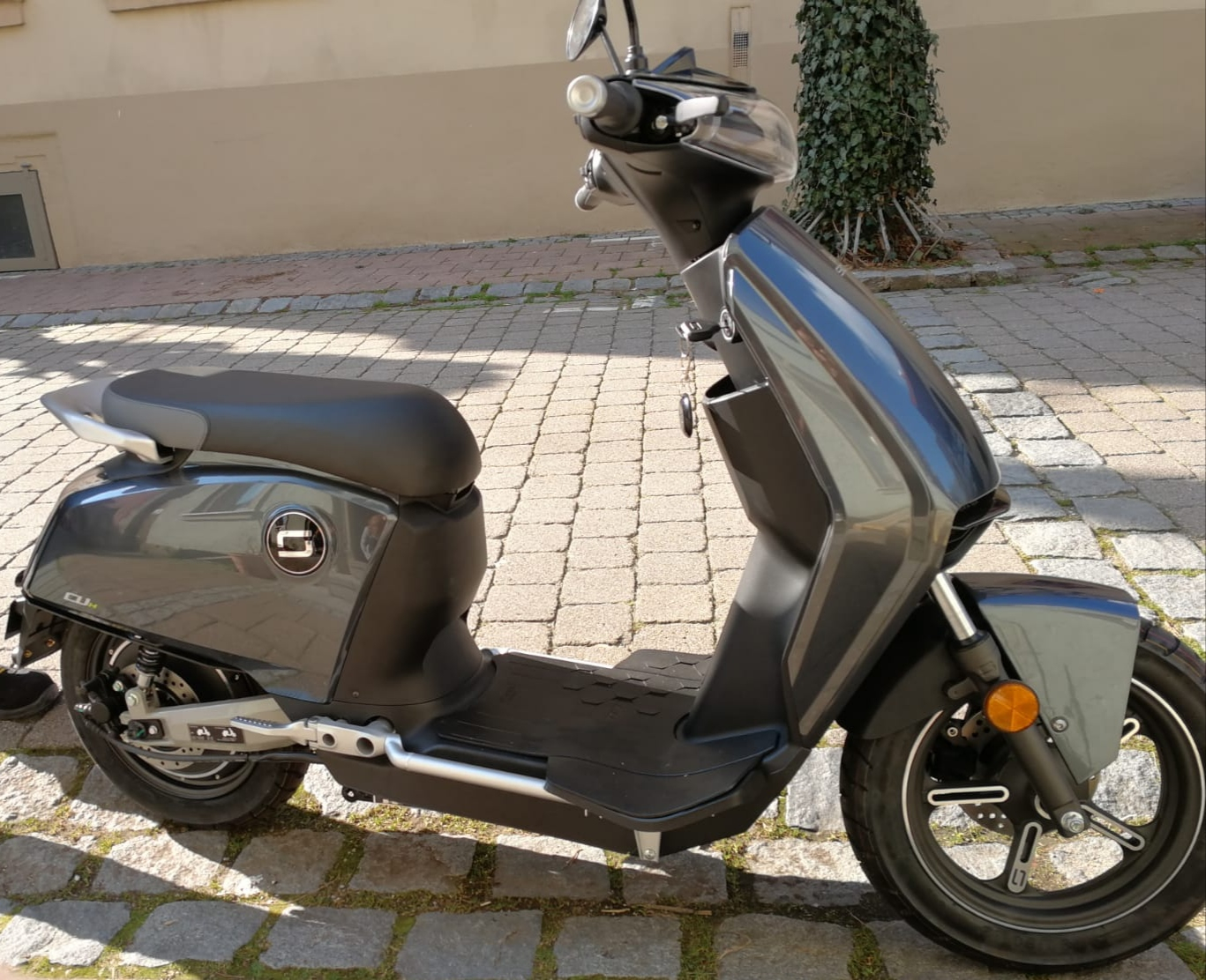

Ausgepackt, montiert und Kontrolliert steht ein fahrbereiter E-Sooter vor mir. Mein erster überhaupt! Das letzte Mal bin ich vor 8 Jahren mit 16 auf einem Zweirad gesessen, damals einem verbrenner mit Mofaschein. Heute so.
Roller
Roller

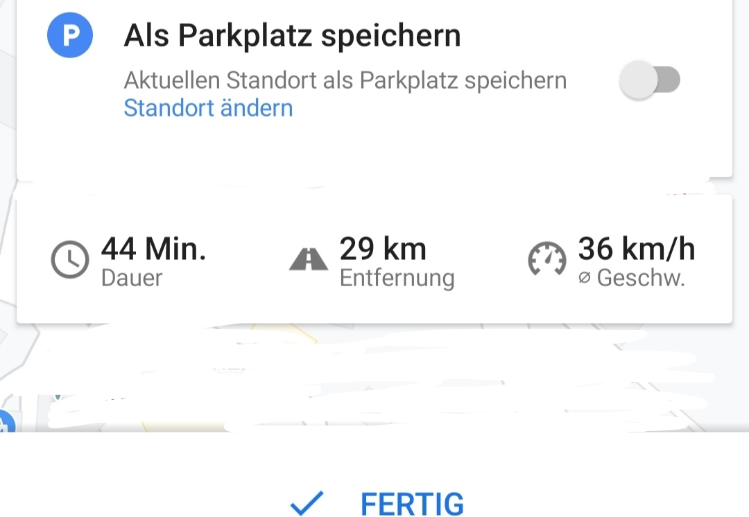

Heute bin ich dann wieder zurück, leider war es extrem Windig und eisigkalt, 3°C... Gebraucht habe ich genau 44 Minuten für die selben 29km.
Akkustand Start ~88% bei Ankunft ~9% ab 10% sind dann nur noch knapp 35km/h möglich.
Leider ist die App noch ziemlich buggy und zeichnet mit falscher Uhrzeit auf und macht mehrere Einträge trotz einer kompletten Fahrt.
Fahrt 23.03
Fahrt 23.03
Verstehe die Aufzeichnungen leider nicht so wirklich. Relevant ist somit nur die oberste Angabe im Bild wenn auch die gefahrene Zeit nicht stimmt. Es sind wie gesagt 44 Minuten und nicht 48min gewesen.

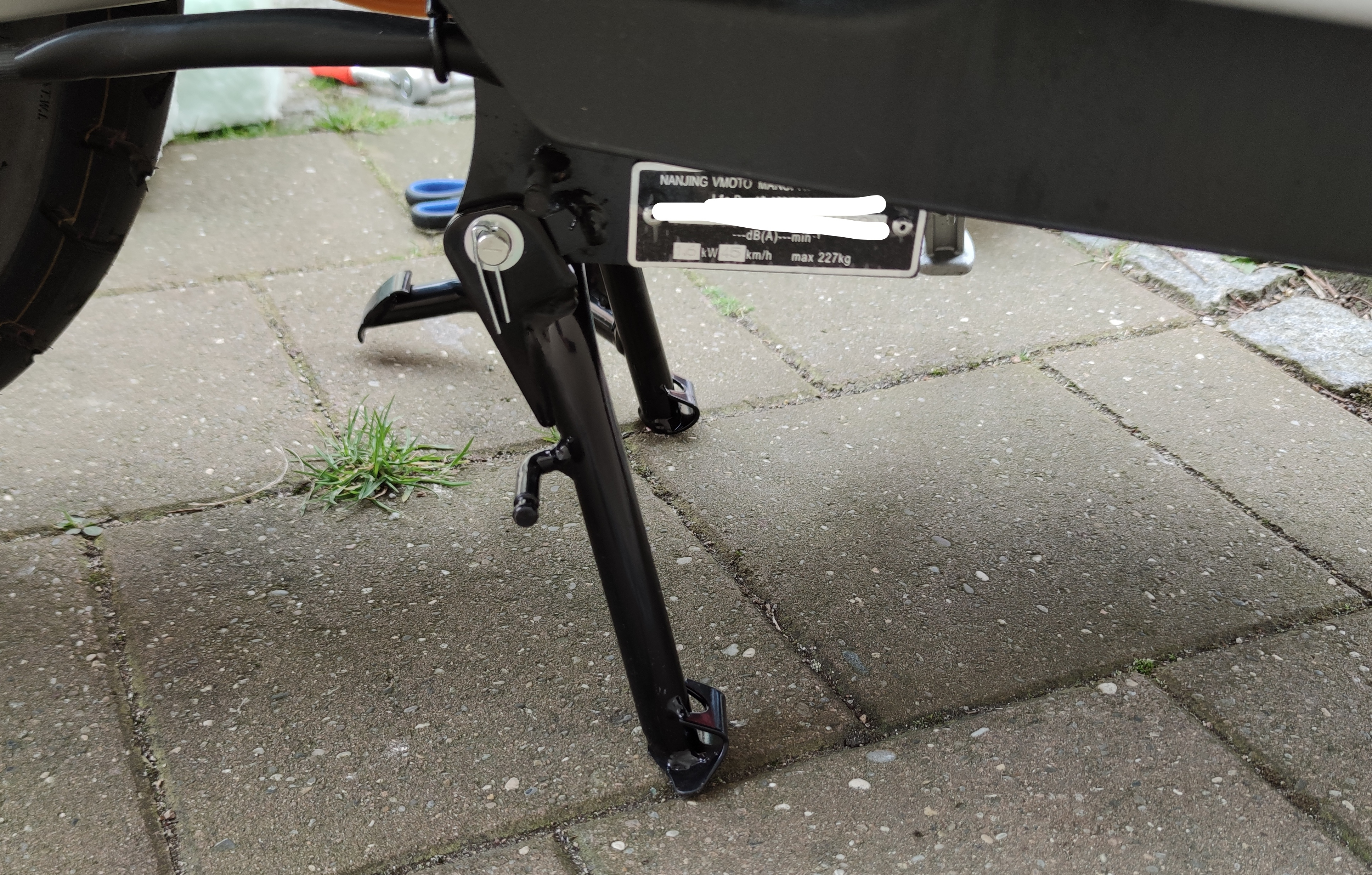

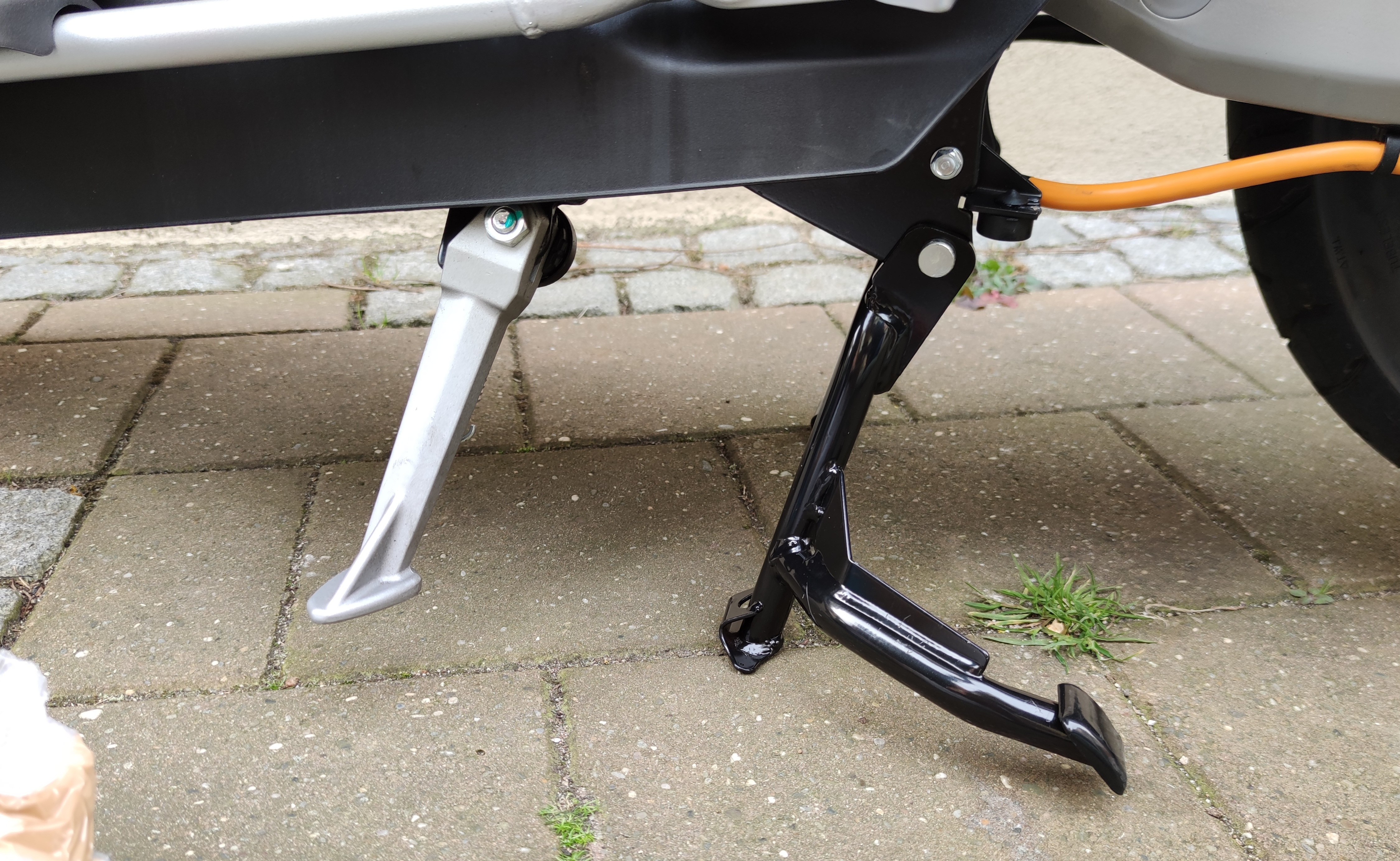

Als erstes den Hauptständer. Dieser war innerhalb von 10min verbaut. Geht super easy und schnell. (70€)
Hauptständer links
Hauptständer links
Hauptständer rechts
Hauptständer rechts

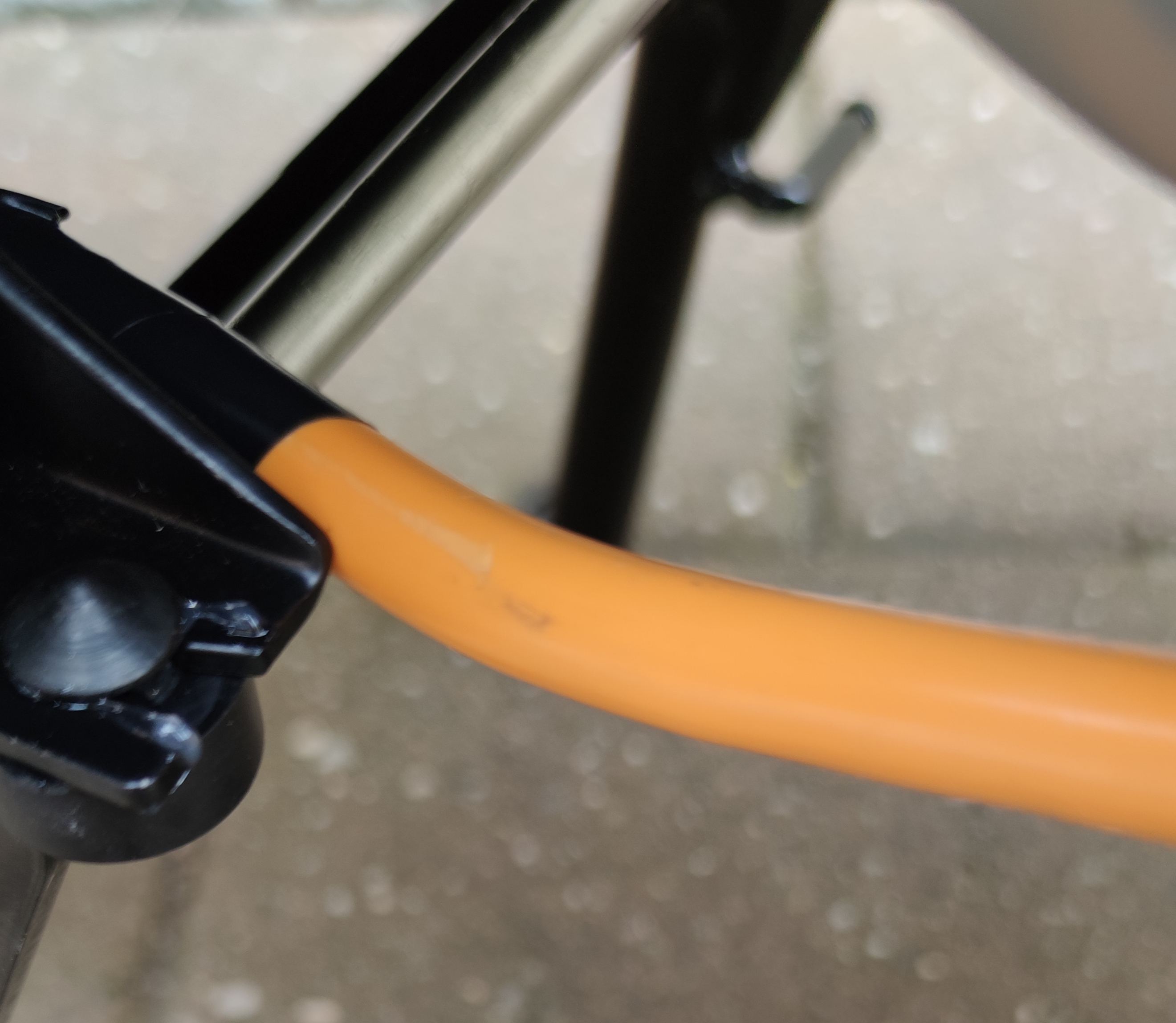

Dabei ist mir aufgefallen dass das Hochstromkabel schon leicht abgescheuert ist. Habe dieses jetzt noch mit zwei lagen Isoband umwickelt. Könnte sonst wohl auf Dauer kaputt gehen.
Sollte jeder wohl mal kontrollieren.

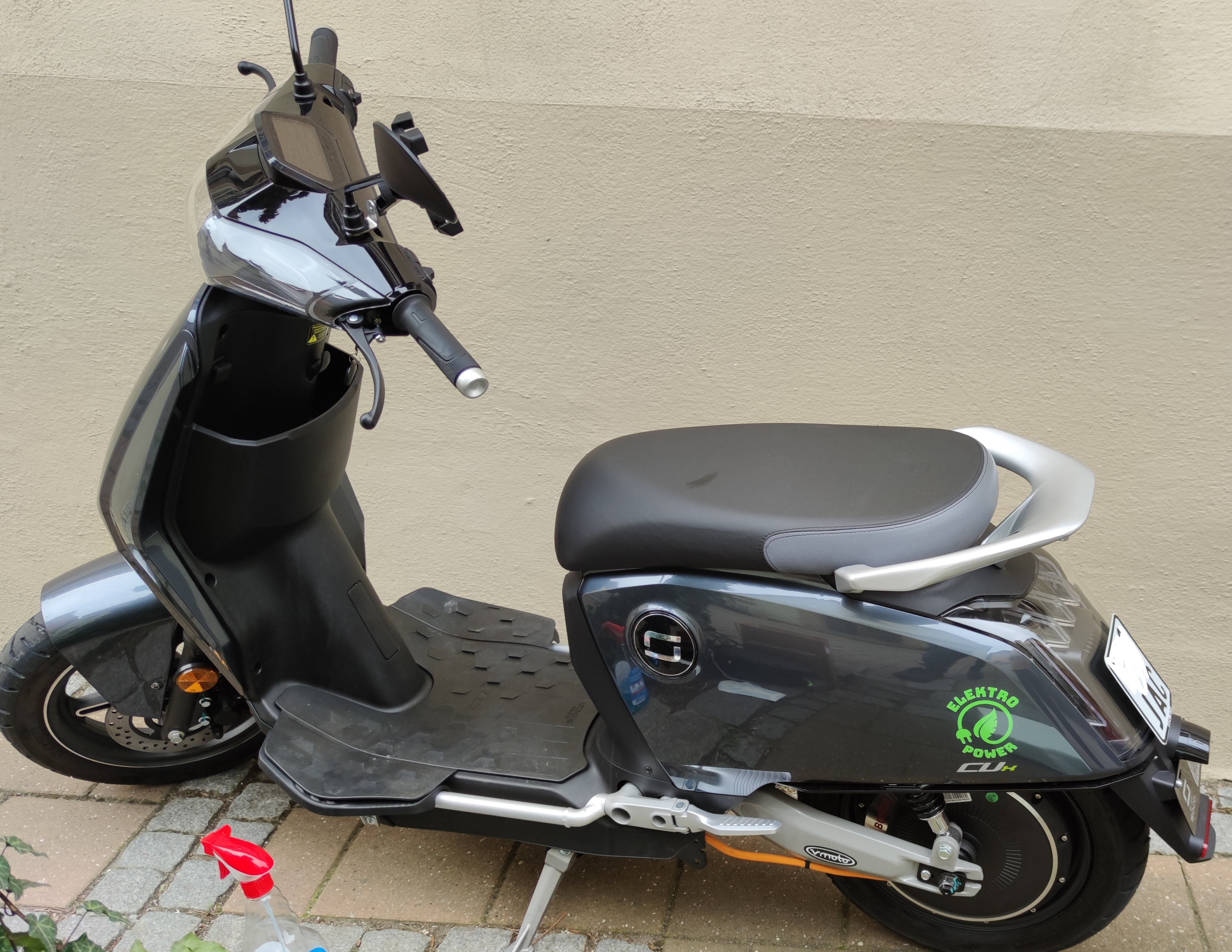

Dann natürlich für die Optik, ein paar Aufkleber (jeweils 3-4€) 😃. Und wie man sieht noch eine Smartphone Halterung (18€). Ebenfalls die Fußmatte mit 3M DualLock 3550 Klettband fixiert.
Sticker vorne
Sticker vorne
Seite Sticker
Seite Sticker
