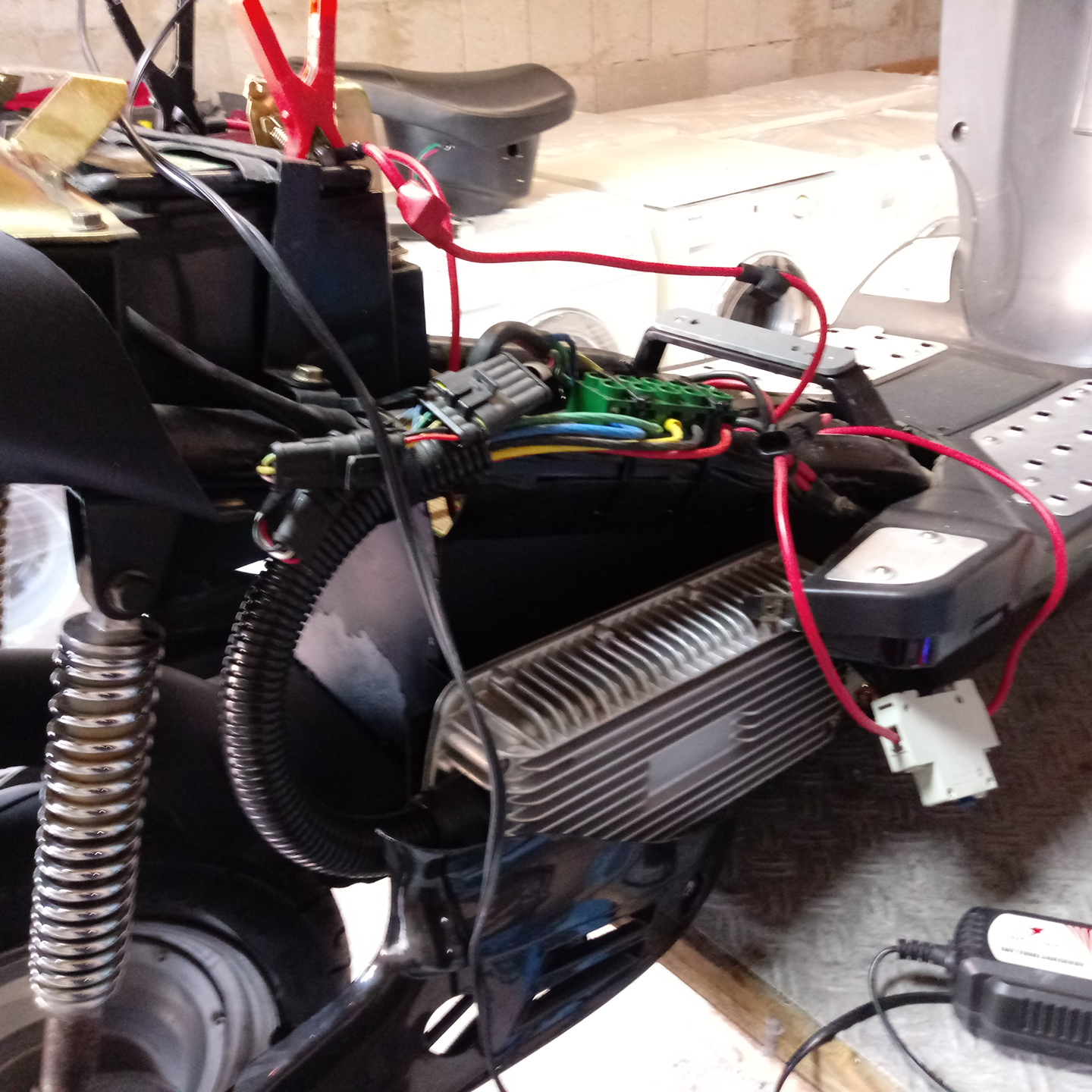

habe hier diesen China Böller (Tinsong) erworben, Bleigel sind noch drin. Tachostand 780 km, ich habe nun mal die Akkus einzeln geladen am Autolader die haben nun so knapp 13 Volt je und 48 Volt am Strang. Batt Anzeige ist auf "VOLL" was natürlich nichts heissen soll.
Trotzdem keine Motoransteuerung ! gibt es noch irgendwo Absicherung am/im Controller oder ist einfach nur die Abschaltspannung vom Controller erreicht ? Andere Macken bei dem Modell bekannt ? Evtl. mal prohylaktisch Tips voraus.
Ich baue jetzt nochmal neue Akkus ein zum testen.

Bei den alten Kisten ist gerne der Controller abgeraucht. Wenn sich das Hinterrad nur schwergängig drehen läßt, spricht das für einen Phasenschluß durch zerschossene MOSFets im Controller. Selbst bei leeren Akkus sollte der Roller ansonsten im aufgebockten Zustand zumindest ein Anlaufen des Hinterrades zeigen.
Dann noch, wie üblich, defekter Gasgriff (Magnet verloren, Hallsensor defekt, Leitung unterbrochen, ...). Ebenfalls keine Bewegung bei ausgeklapptem Seitenständer, fehlerhaften Bremslichtschaltern und einige Modelle stoppen sogar bei durchgebrannter Bremslichtbirne (je nach Verschaltung).
Der Roller stammt noch aus der "Pionierzeit" mit entsprechend kruden Schaltungen.

Uuhhh...
Also an den Akkus lag es nicht die haben alle so 12,6 V Leerlaufspannung.
Schöne Liste
dann werde ich das mal abarbeiten. Licht, Blinker usw. geht alles eben kein Vortrieb, mit Glück ist es einer der kleinen Übeltäter.
Hinterrad dreht leicht also keine "Motorbremse". Ich klemme mal die Bremslichtschalter ab usw. mal sehen was dann passiert.
Habe hier 2 Stück stehen mit selben Problem, bin mal gespannt

Falls Du mit Drossel den Gasgriff meinst:
Da ist ein Hallsensor drin, an den gehen drei Kabel. Zwischen zwei Kabeln sollte eine Spannung von 5V (meist etwas weniger) anliegen, die dritte Ader führt dann eine Spannung je nach Stellung des Gasgriffes. Messung mit Voltmeter.
Aber oftmals sind es die kleinen Dinge wie der Seitenständerschalter. Prüfe einfach mal, ob das Bremslicht funktioniert, d.h. auch ausgeht, wenn keine Bremse gezogen ist und der Seitenständer oben ist.
