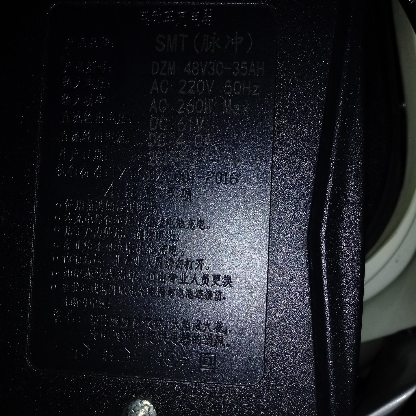

1. bei meinem erworbenen Tinsong Roller ist ein Lader dabei der der DC 60 Volt angeben hat, oben steht noch DZM 48 V. Ist das der richtige Lader ?
Bei meinen alten INNOSCOOTER sind Lader mit DC 48 V angeben.

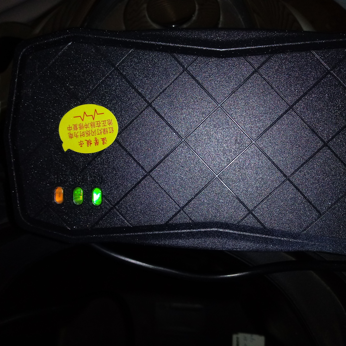

Und, was bedeuten die LED´s am Lader, ist leider Chinesich beziffert ?

Wenn die Sicherung aus ist, dann ist der Stromkreis offen, dann klappt auch das Laden nicht. Vielleicht ist der Lader bis 60 V und auf 54,x V eingestellt. Normal ist rot laden U d grün voll.

Lader war defekt
zum Glück hatte ich noch Ersatz jetzt lädt es wieder.
Lader bringt nur noch 10 Volt irgendwas ist "platt"
