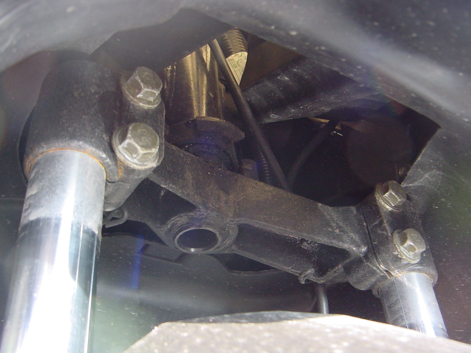

Da der schwere Jupiter/Puma dieselbe Vordergabel und Lenkkopflager hat, die schon im kleineren und leichteren Bruder Thunder zu schwach dimensioniert waren, überrascht mich dieses HU Ergebnis in keinerlei Weise. Im Gegenteil! Es genügt ggf. schon eine einzige Vollbremsung durch den HU Prüfer, um den unteren LKL Kugeln einen Platten zu vermachen! So geschehen bei meinem letzten HU Termin mit meinem zwischenzeitlich verrenteten Thunder vor jetzt 3,5 Jahren
Wenn es Deinem Werkstattmeister gelingen sollte, ein gescheites Kegelrollenlager zu finden, das das untere Kugellager ersetzen kann, dann wäre das eine etwas haltbarere Lösung für das "Dickschiff" Puma. Das solltest du ihm SEHR ans Herz legen!
Hier die popelige Thunder Gabelbrücke mit dem unteren Lenkkopflager:
