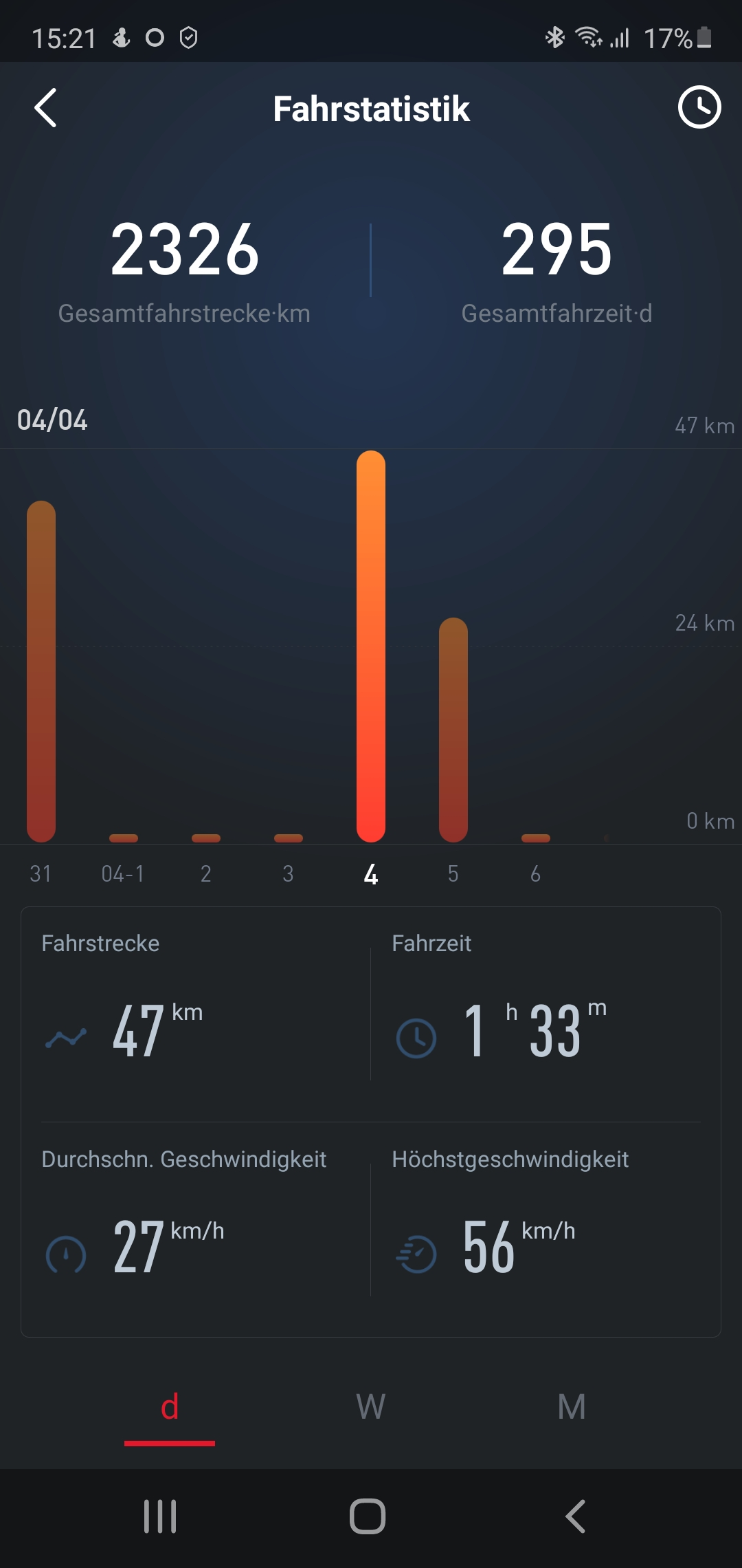

Hallo zusammen, also entweder hab ich einen speziellen Niu, oder irgendwas ist bei meinem anderst. Bei mir ist es gerade umgekehrt, je geringer die Akkukapazität, desto schneller fährt des Ding. Wenn ich bei unter 20% bin erreiche ich immer bei gerader Strecke die 51km/h. Bei vollem Akkustand geht er nie über 47...
Bergab hab ich auch mal die 56km/h erreicht.

Bergab, und ich meine richtig Bergab
