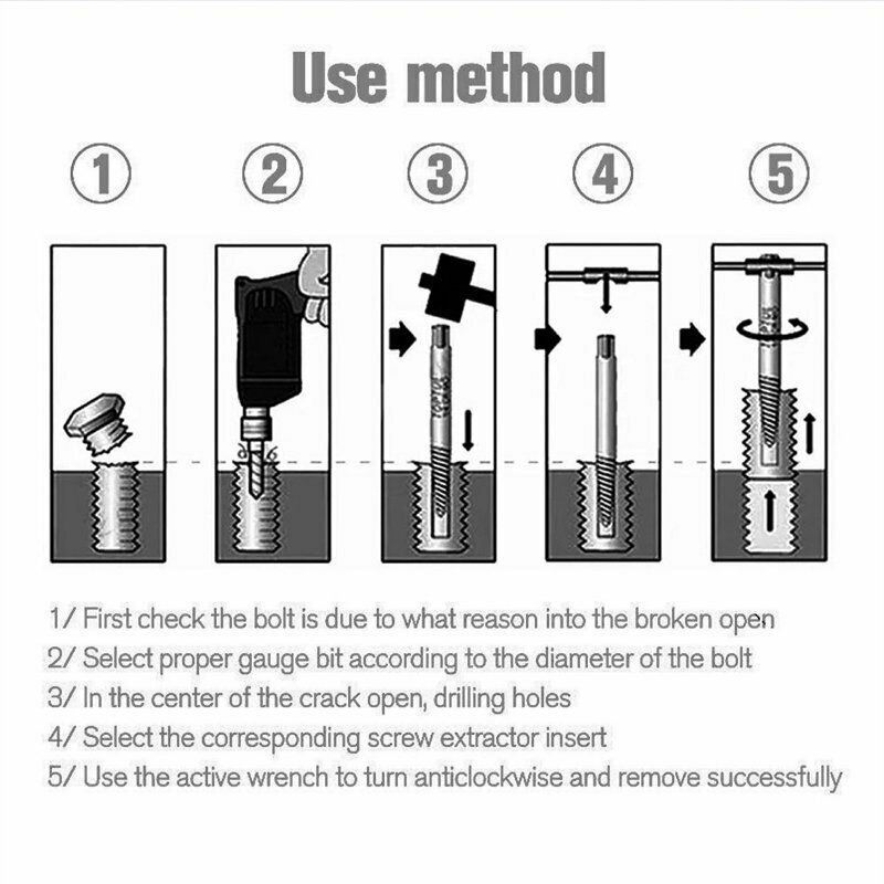

Es gibt wohl 2 Sorten Motoren. 1. Ein abnehmbares Felgenhorn oder 2. Abnehmbare Felge. Es ist ja legiertes Aluminium. Zudem gibt es mit Schlauch und ohne Schlauch. Das Problem ist, dass die Dichtfläche zwischen Motor und Felgenhorn bzw. Felge gern korrodiert.
Erst einmal die übrigen Schrauben lösen. Vorher mit Rostlöser behandeln. Und es gibt Schraubenrest-Linksausdreher. Große Werkstätten haben auch Erodiergeräte. Vielleicht ist es möglich, die abgebrochenen Gewindereste mit dieser Methode bei noch eingebauten Motor und montierten Felgenhorn zu entfernen?
