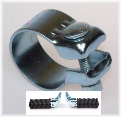

ich möchte an meinen Rooder Citycoco vorne Fussrasten montieren. Mehr so ein E - Scopper feeling, der Scooter ist mega kurwig. Leider ist der Rohrdurchmesser ca. 42mm es passen keinen Rohradapter für Motorräder/ Roller usw, hat jemand eine Idee wie man die Rasten montieren kann. Schweissen möchte ich nicht

im Baumärkte könntest du Glück haben. Eine Rohrschelle mit 1¼" dürfte passen.

habe heute von einen Bekannte Auspuffschellen bekommen Durchmesser 42-45mm lackiere ich mir schwarz werde das morgen angehen
aber danke für die Antwort
VG Helge :D :D

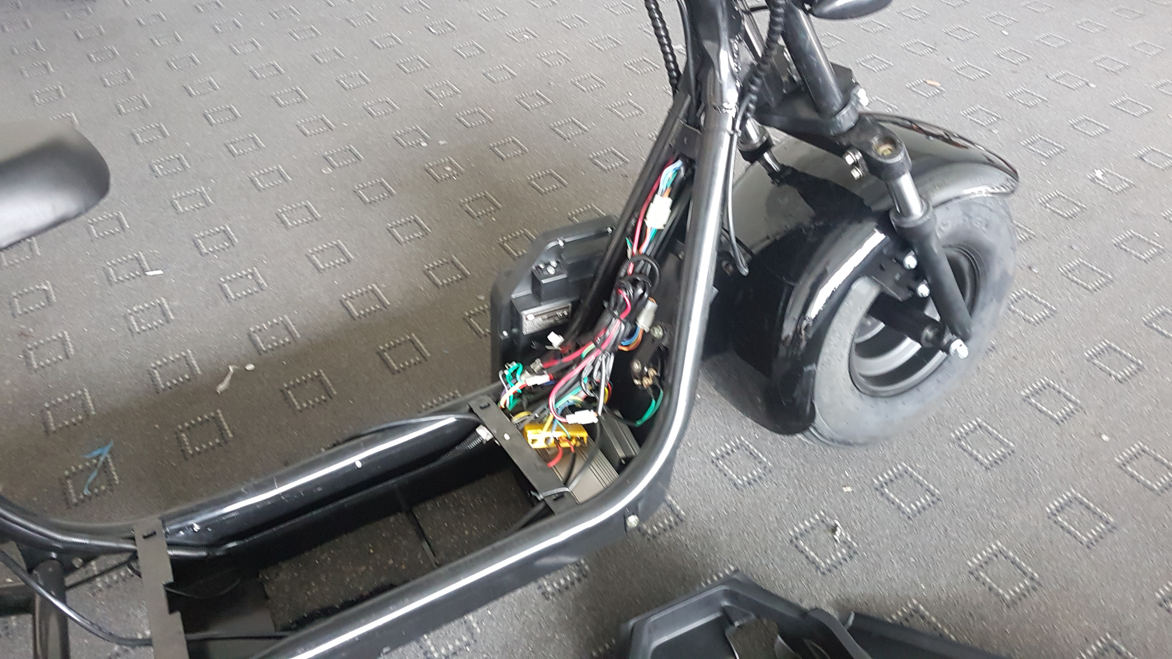

Aua, habe mal die Verkleidung demontiert. Das ist China, habe mich gefragt warum klappert das immer der Controller, DC 12v Wandler liegen das so lose rum, werde erst einmal Ornung schaffen. Dann mit Amaflex aus Polstern und die Blechkisten irgendwie befestigen, scheisse siehts da aus, das wird heute nix mit den Fussrasten

Wie sieht's da denn mit Wasserdichtigkeit des Kastens aus?
Bei meinem HL3.0 musste ich da umfangreich tätig werden, mit Spritzschutzmatte, Sikaflex und Wachs! :roll:
Sonst hätten die Innereien wohl keine zwei Monate durchgehalten und der Kasten selbst wäre womöglich auseinandergefallen, da er nur zusammengepunktet ist....ein echter Witz! :lol:
Eigentlich müssten diese Fahrzeuge, direkt bei Erhalt, nochmal komplett zerlegt und überarbeitet werden, damit alles Schick ist!
Bei meiner Hinterradschwinge, hingen beispielsweise noch die blanken Schweissdrähte an den Nähten.....habe das dann geglättet und mit Wachs versiegelt....auch von Innen mit Hohlraumwachs!
Naja, das Schweissen haben diese Chinesen jedenfallls nicht erfunden, wie man dort sieht! :twisted:

der Akkuraum unten ist ok, schweissnähte eigenlich auch OK, habe gleich mal 2 Kabel um montiert waren direkt unterm Akku gummimatten Stücke reingelegt,
die Wasserablauf Bohrungen lass ich offen, die Elektrik ist nur so reingefriemelt, der Controller DC DC 12v auch nicht befestigt nur reingelegt
Im großen ganzen ist der schon sauber verarbeitet, Ansichts Sache
VG Helge
