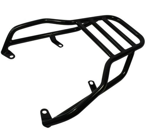

Ich frage mich nun welcher am besten taugt, ich habe jetzt den Rohrträger

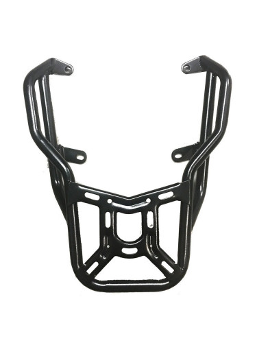

1) Schwerlast https://www.niu-store.de/online-store/G ... p124604015

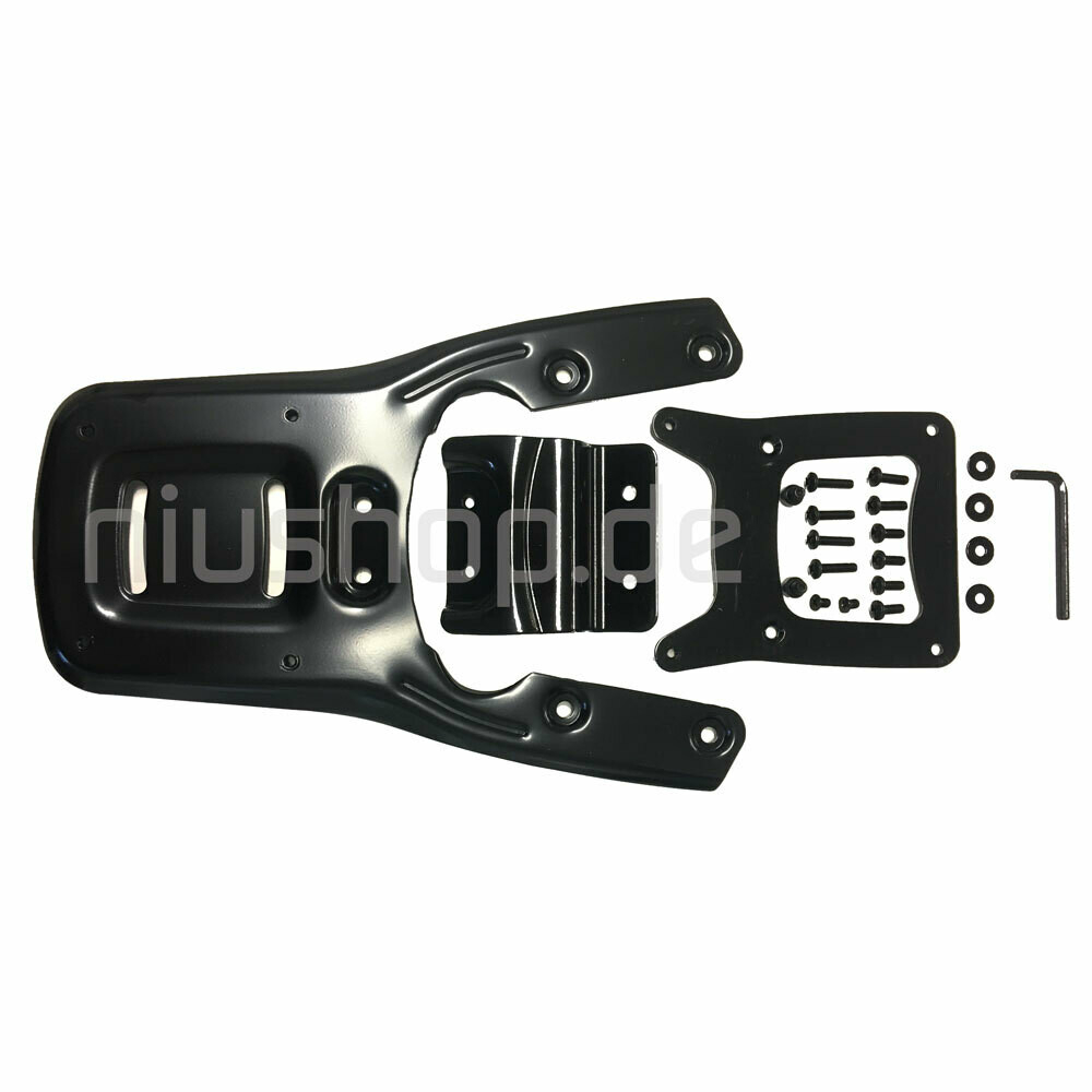

teils sehr teuer. 2) Original NIU https://www.niu-store.de/online-store/G ... p124874361

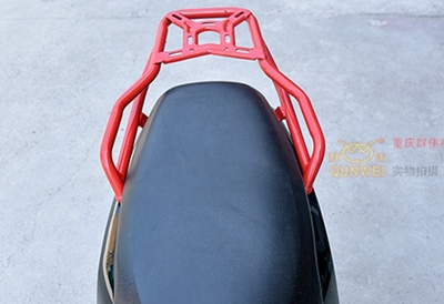

angeblich bisschen wackelig? 3) den Rohrträger (hab ich, bin sehr zufrieden) 4) Variante Ebuy7 (rot!?) evtl. identisch mit 1? https://www.ebuy7.com/item/maverick-ele ... 2268676871

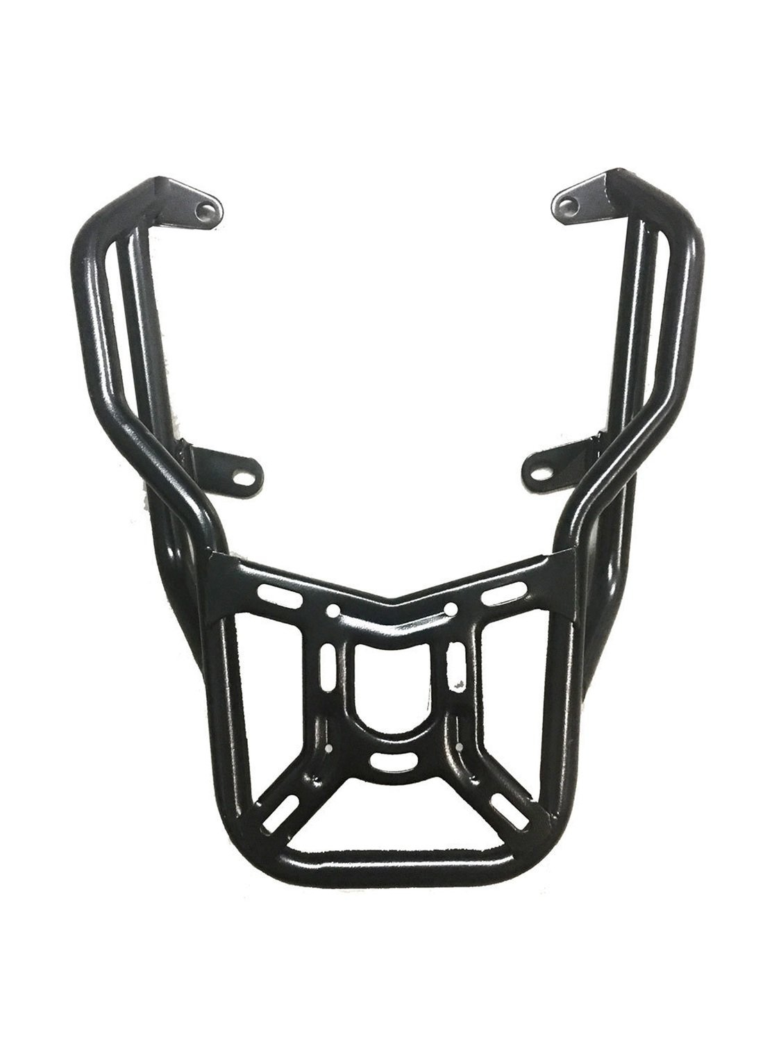

https://www.ebuy7.com/item/mavericks-n1 ... 7554340172 und dann

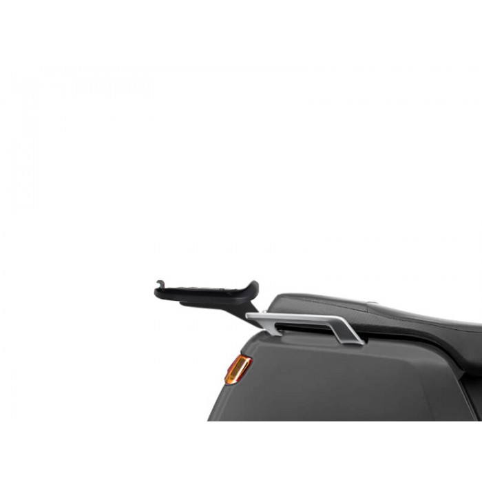

6) eine von Shad http://www.shad.es/descargas/shad9017.pdf Welche habt ihr und welche Erfahrungen? Ich üerlege evtl nochmal zu 3 oder zur 5 zu greifen, 4 sieht auch gut aus.!?

Das Shad ist für mich außen vor, habe gerade von Noname auf ein großes Givi Topcase geschwenkt. Verbaut habe ich den Rohrrahmen (Nr. 3), darauf lassen sich gängige Topcaseplatten befestigen, und sollte man doch kein Topcase nutzen, kann man mit da drauf ordentlich das Gepäck verzurren.
Das reicht auch dicke, wenn man die Warnungen der Topcase-Hersteller bzgl. maximaler Beladung berücksichtigt.
Ursprünglich hatte ich mit dem Schwerlast geliebäugelt (Nr. 1), aber mein Händler hat mich erfolgreich zu Nr. 3 überredet.

Zum montieren von Topcases wahrscheinlich auch besser, da würde ich wohl 1, 4 oder 5 nehmen

Argument 1 war bei mir nicht so wirksam, weil der Roller ja auch noch bestellt werden mußte. Argument 4. habe ich nicht überprüft, aber dem Augenschein nach kann ich mich da anschließen. Argument 3 in Verbindung mit 2 hat dann den Ausschlag gegeben.

Nr. 2 ist für ein M oder M+ Modell, sieht man schon an den anderen Verschraubpunkten.
4 und 1 sind identisch, es wurde nur eine andere Lackfarbe verwendet, gab es in Chinastores auch in grau und weiß, habe ich aber seit 2019 dort nicht mehr in diesen Farben gesehen.
3 habe ich selber in Einsatz am NGT. Dort habe ich den Shad Topcase mit Rohrschellen befestigt, da die mitgelieferten Halterungen keine vernünftige Montage ermöglichten, wenn man nicht in den Träger bohren möchte. Allmählich platzt an einigen Stellen der Lack ab, seltsamerweise nicht unbedingt da, wo man es erwarten würde.

Der Shad-Träger hat den Vorteil, das er auf die Verschraubpunte der drei von Shad verwendetet Trägerplatten ausgelegt ist und in die vorgesehene Halterung vom Original NIU-Träger passt. Falls Du einen Shad-Topcase verwendest, wäre das meine Empfehlung, da er im Gegensatz zum NIU-Träger aus Metall (wahrscheinlich Alu-Spritzguß) ist und einen ähnlichen Preis wie der NIU-Originalträger hat. Dann bleiben die Originalgriffe erhalten.
