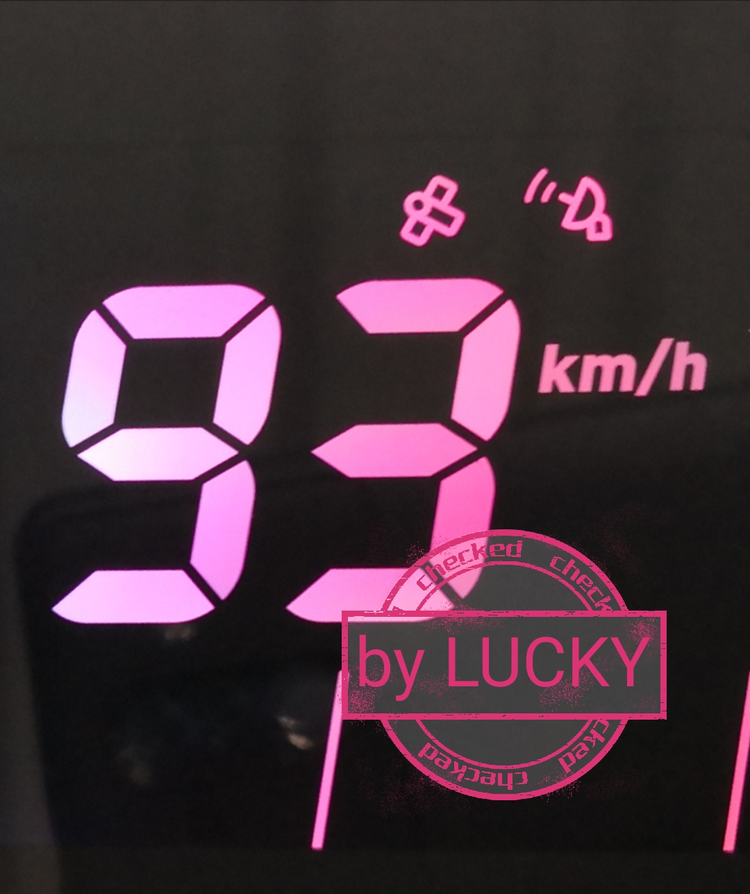

Das FOC Update ist auch nicht nagelneu. Es kam ohne großes Tamtam schon im Herbst/Winter 2019 raus. Es dauerte aber, bis es bekannt wurde. Da die Händler nicht sofort lostelefonieren und ihre Kunden zum Update einladen(warum eigentlich nicht?), kommt es, wenn man Glück hat, bei der nächsten Wartung drauf. Hab jetzt schon öfters gehört, dass die Händler überhaupt nicht wissen, dass es dieses wichtige Update gibt. Ohne das Update hätte ich mein NGT wieder verkauft, weil zu langsam.YOLO hat geschrieben: Mo 11. Mai 2020, 19:07 hallo Ihr zwei,
danke für die antworeten.
Ja, es muss der ECU- und/oder an der FOC-Software liegen...
Langes gleichmäßiges laden der Akkus brachte leihcte Besserung... die Vmax auf dem Hauptständer ist von 72 und 81 hochgegangen, aber das reicht natürlich nicht für echte 70.
Habe jetzt hier im Forum hier ein bisschen geschmökert und herausgefunden, dass FOCNGT80.BIN wohl die Lösung de Problems ist...
Morgen bin ich beim Händler zum Aufspielen...
Es ist ein großer und guter Händler, aber er wusste nichts von dem FOC-Update. NIU ist wohl nicht gerade gut darin, die Händler up to date zu halten...
Bin auf jeden Falls sehr gespannt... ich möchte auch die 91 sehen im Display;)
Grüßle aus dem Ländle
YOLO
Aber jetzt, wir nähern uns der 100, die aber wahrscheinlich nicht angezeigt werden kann...
