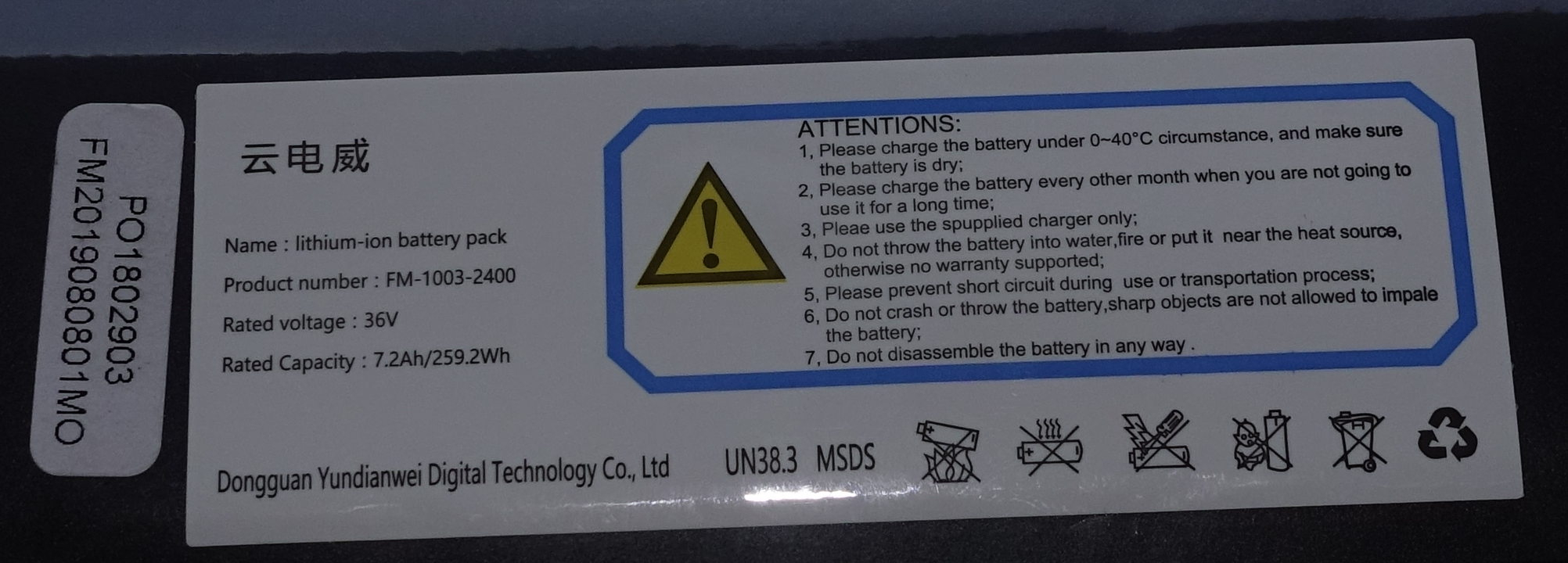

ich habe einen 36V Akku (soll vom DocGreen ESA 5000 - LIDL Roller sein), der hat zwei Anschlussleitungen.
Eine mit einem XT30 Stecker (Strom für den Motor) und einen kleinen roten (JST) Stecker (siehe Bilder).
An dem kleinen Stecker messe ich zwischen 19 und 20 Volt bei teil-/vollgeladenem Akku (z.Z. 40,5 V zu 19,8 V) .
Leider habe ich keine Beschreibung zu dem Akku. Ich bin unsicher, ob der kleine Stecker für den Ladeanschluss ist. Es könnte ja auch zur Stromversorgung für Verbraucher sein, die die 36 Volt nicht vertragen.
Kann mir jemand helfen?
