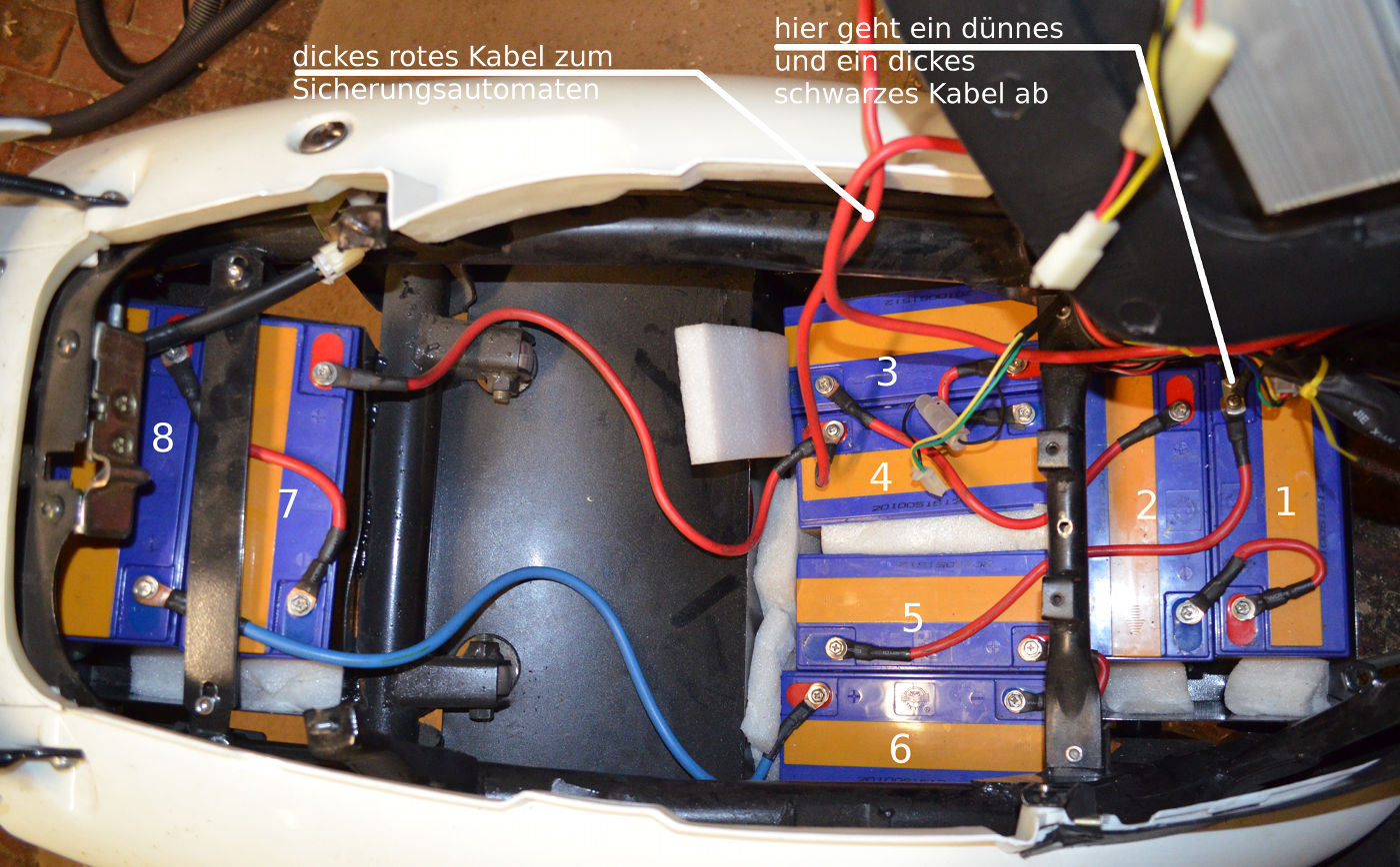

Wie die verschaltet sind, kann ich Euch nicht sagen, ich lade nachher mal ein Foto hoch.

Als Anhang mal ein Bild der 8 Akkus, vermutlich sagt Euch das was zur Verschaltung.
Seid gegrüßt!
Die 8 Akkus im Cemoto, 1-8 entspricht den jeweiligen Zeilen im Messprotokoll

Sieht so aus, als ob je 4 Akkus in Reihe verschaltet sind und diese wiederum parallel. Also 48V/48V.
+ 4--3--2--1- -
+ 7--8--6--5- -
