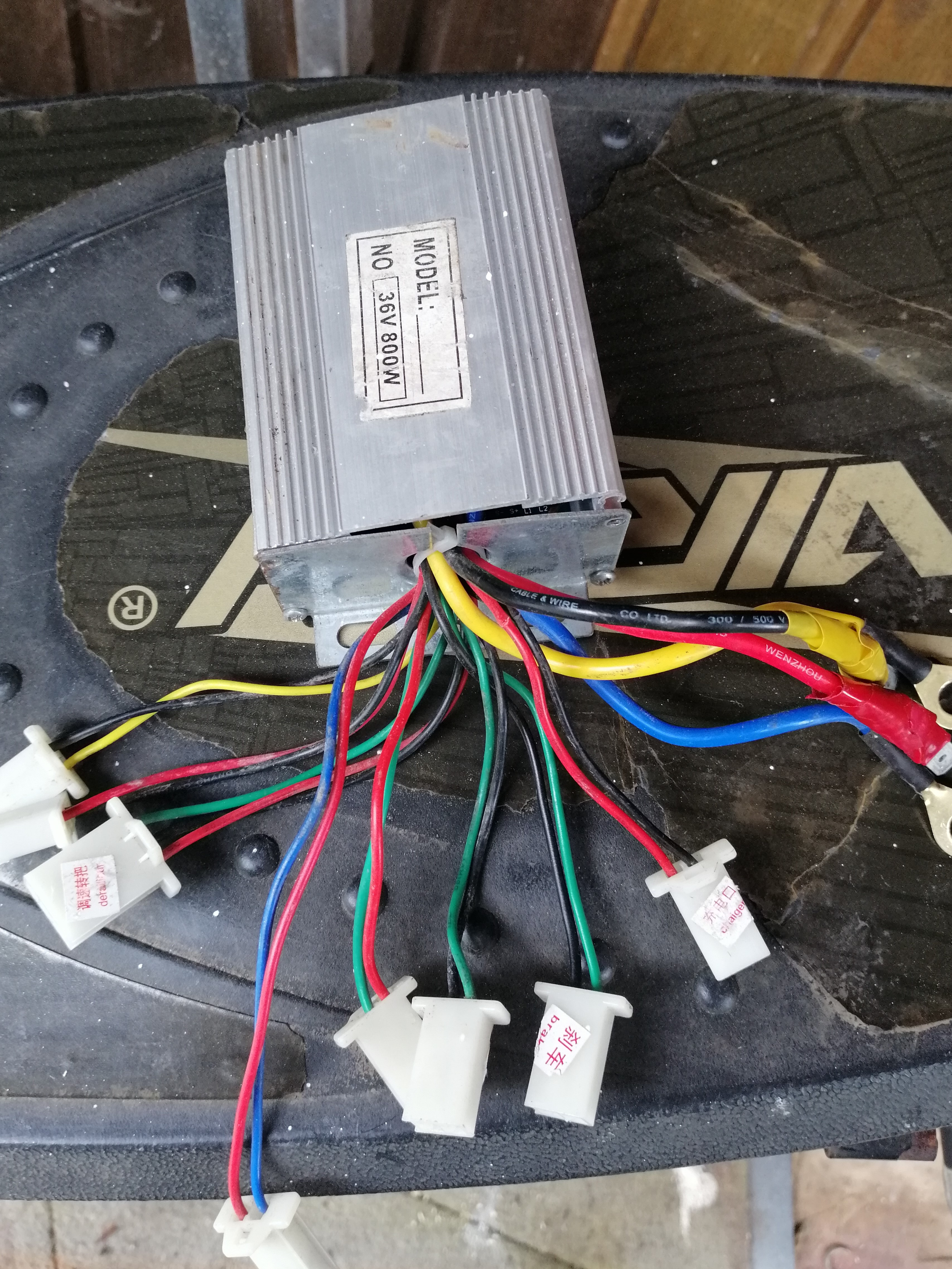

Bei Evemotion habe ich schon angefragt,die Verkaufen mir keinen,weil ich keine Rechnung zu dem Scooter habe.Verstehe den Quatsch auch nicht.
Ich mache morgen mal ein bild von dem Controller.

Das Problem ist,ich hätte schon gern denselben,sonst muss ich alles durchmessen, abknipsen und wieder zusammenlöten. Das wäre meiner,den ich bräuchte.

Motoransclhluss, Batteranschluß und Ladegerätanschluß (charger) dürfte klar sein. Am besten du machst noch ein weiteres Foto, wo die Beschriftung der anderen Stecker zu lesen ist

Abknipsen musst Du nix, das sind Standard Steckverbinder, baut man sich nen einfachen Adapter... sind doch nur nen Paar Kabel.
Ich würd nen Wald- und Wiesencontroller nehmen, sowas z.B.
https://www.ebay.de/itm/264554866793
Könnte von der Steckerbelegung sogar halbwegs passen lt. Foto

Ein 36V Controller sollte es schon sein

Ich schrieb ja auch z.B... den gibts sicher auch mit 36V irgendwo..
