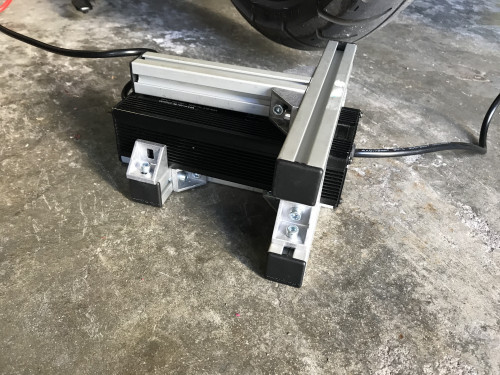

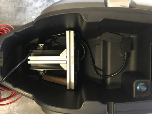

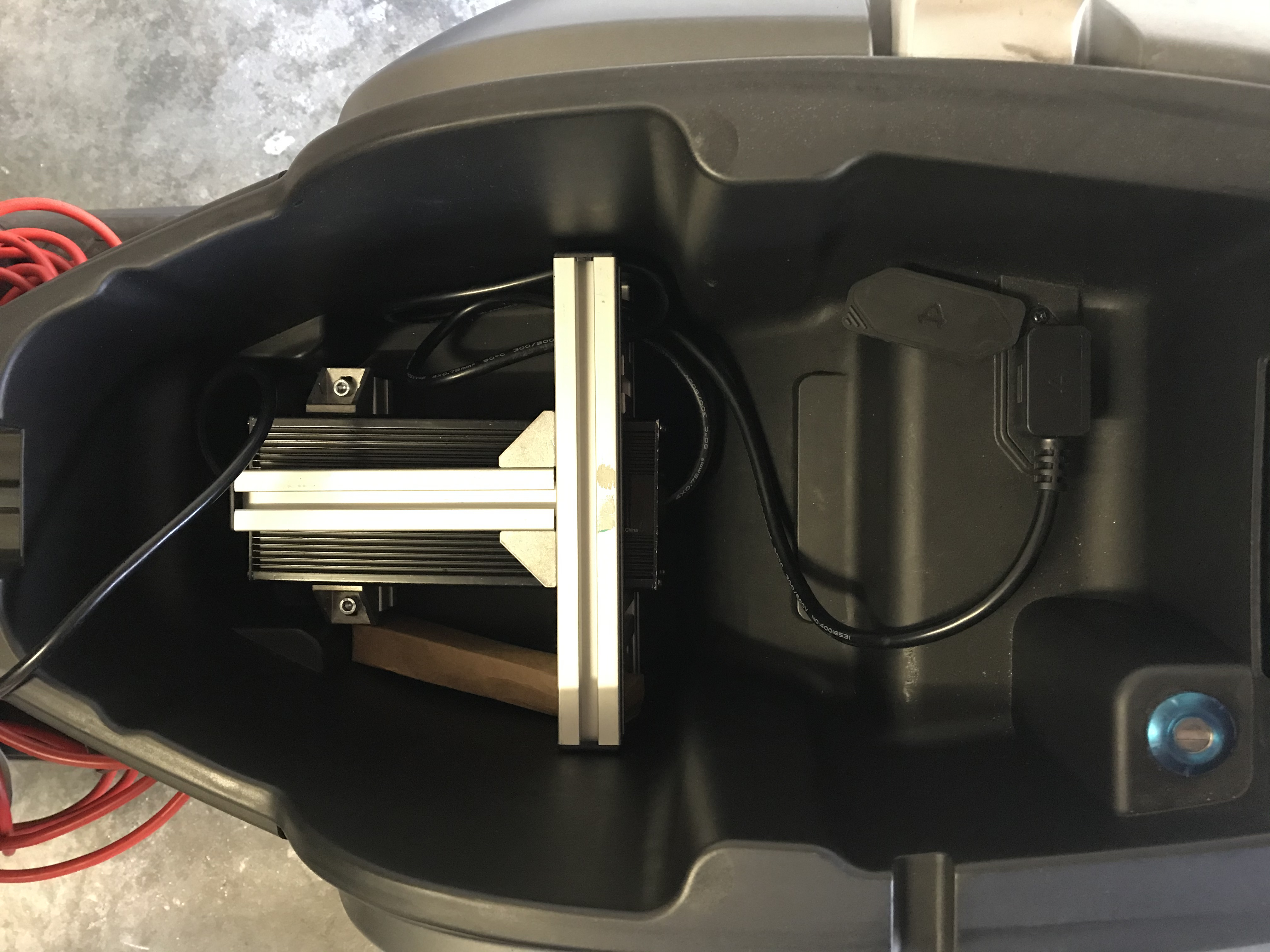

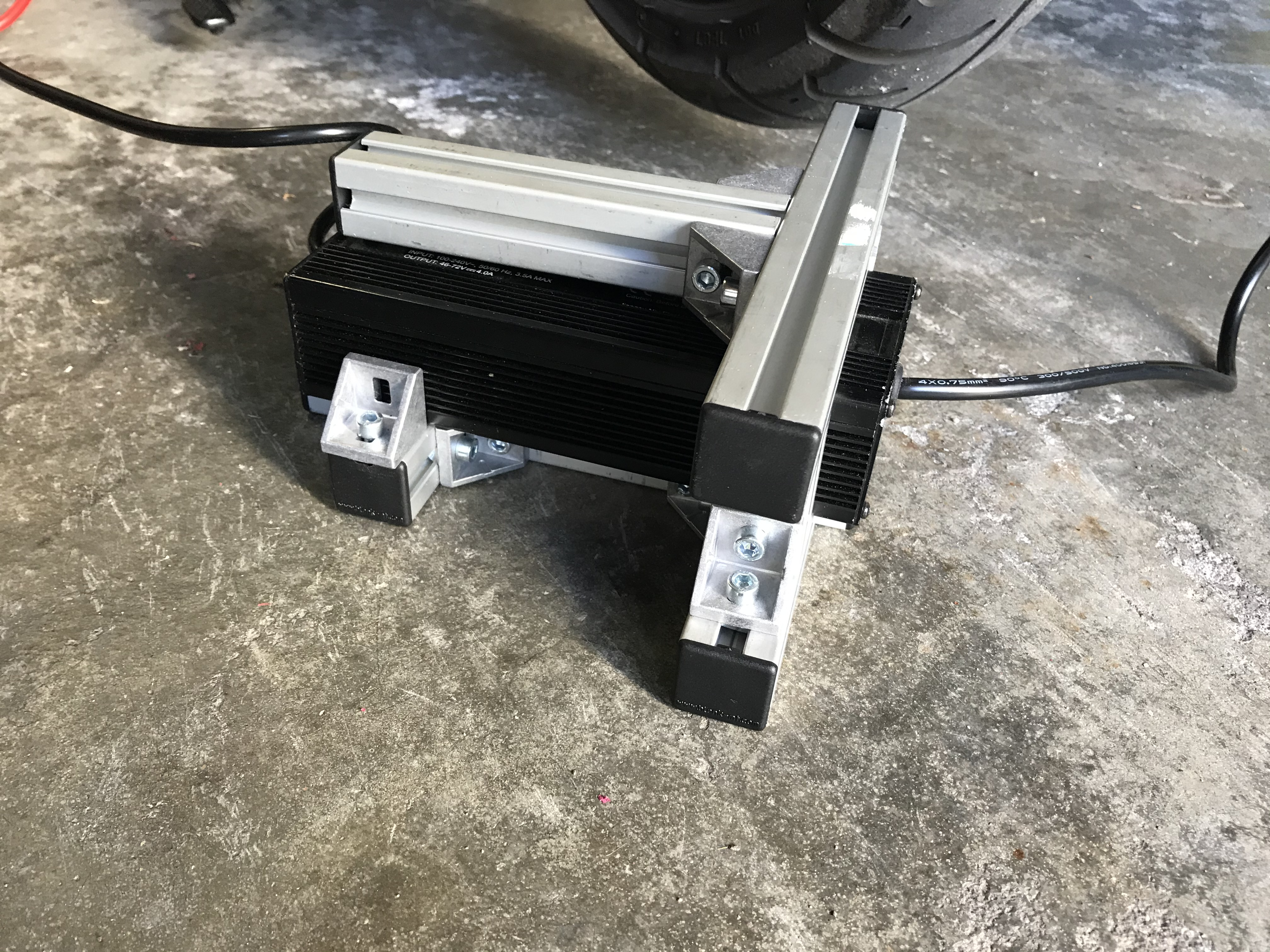

Hallo Zusammen,
ich habe mir eine Halterung für das Ladegerät gebaut, um es unter dem Sitz mitzunehmen.
Was mir allerdings nicht gefällt ist die Wärme Entwicklung.
Welche Ideen oder Verbesserungsvorschläge hab ihr? Danke.
Gruß SOJ

Hallo SOJ,
wozu brauchst du das Ladegerät mobil im Roller??
So kannst du den eh schon knappen Platz im Helmfach doch gar nicht mehr für den eigentlichen Zweck nutzen.
Wenn es denn nicht anders geht und dich die Abwärme stört, probiere es doch mit einem kräftigen PC Kühler an deinem Konstrukt. Den kannst du sogar mit der Bordelektronik steuern.. Hab ich sogar schon Mal online bei einem Zubehörhändler gesehen.

Da reicht sogar ein recht kleiner PC Lüfter
Aber die Industriebalken sind schon massiver Overkill und nehmen richtig Platz weg...

@MarkOh: Das bin ich von meinem EVT Roller gewohnt. Zusätzlich möchte ich Zuhause, Büro und unterwegs laden. Ein Link wäre Interessant. Danke.
@MEroller: Das mit dem Overkill stimmt. Ich habe mir auch was dabei gedacht, dass die ganze Konstruktion die Abwärme vom Ladegerät besser verteilt sollte......
@kabee: Sorry, das Ladegerät wird so heiß, da sollte es im Helmfach ab gehen wie in der Popcorn Maschine.
@techsoz: Wäre geil
@kabee: Bei meinem EVT war das Ladegrät ständig eingebaut und davon ist keines kaputt gegangen.
@Marc: Nix für ungut aber bei der Hitze was das Ladegerät abgibt im Helmfach, wundert mich das dein Roller noch nicht abgebrannt ist.
@Alle: Aber es wird doch sicher einer das gleiche Anforderung haben wie ich und unterwegs laden wollen?

Korrekt, daran habe ich beim Betrachten auch schon gedacht, auch wenn die Aluprofile erst mal nur eine Wärmesenke sind. Wenn sie dann mal durchgewärmt sind dürfte aber die etwas vergrößerte Oberfläche schon eine leichte Konvektionskühlung wie bei einem Kühlkörper zulassen, die aber ohne gute Helmfachdurchlüftung schnell an ihre Grenzen kommt.SOJ hat geschrieben: Do 21. Mai 2020, 08:34@MEroller: Das mit dem Overkill stimmt. Ich habe mir auch was dabei gedacht, dass die ganze Konstruktion die Abwärme vom Ladegerät besser verteilt sollte...
Mein Thunder hatte einen Lader mit Lüfter on-board sehr weit vorn eingebaut, und der starb irgendwann den Feuchtetod. Ein "Ansaugrüssel" von der Seite, und vorn hinterm Vorderrad die Lüftungsschlitze zugemacht, dass die Gischt nicht mehr vorn reinweht, hat die Lebensdauer massiv verlängert.
Der vR one hatte einen lüfterlosen on-Board lader, in einem vollständig geschützten Bereich. Der würde vermutlich irgendwann den vorzeitigen Hitzetod sterben, denn da, wo er eingebaut ist, wurde es beim laden immer mords-heiß. Durch Antriebsumbau hatte ich ihn schlussendlich im Helmfach wie Du, und ich habe ihm einen PC Lüfter spendiert. Der hielt die Temperatur dann gut im Schach, denn das Helmfach war wegen dem Ladekabel immer nur angelehnt beim Laden. Niu hat extra einen kleinen Ausschnitt fürs Ladekabel, d.h. da kann das Helmfach zu gemacht werden, aber der Luftaustausch...
Auch Zero verbaut lüfterlose on-board Lader ganz unten, unterhalb der Batterie, mit einer stabilen Kunststoffwanne drunter. Aber hinten ist es offen, und da nur Seitenständer regnet es im Stand dann da rein. Die Frage ist daher nicht: "Geht er kaputt oder nicht?", sondern "Wann geht er kaputt?". Mein erster ist gerade futsch gegangen nach 23 000 km und knapp 3 Jahren. Der Tausch kostet normalerweise 1300€ ...
Es gibt ganz wenige Ladegeräte, die wirklich für den Festeinbau in Zweirädern gedacht sind. Im E-Auto sind die immer fest eingebaut, aber sie sind entsprechend groß und leistungsstark, und auch CAN-gesteuert, so dass eine Nutzung im E-Roller kaum möglich ist.
