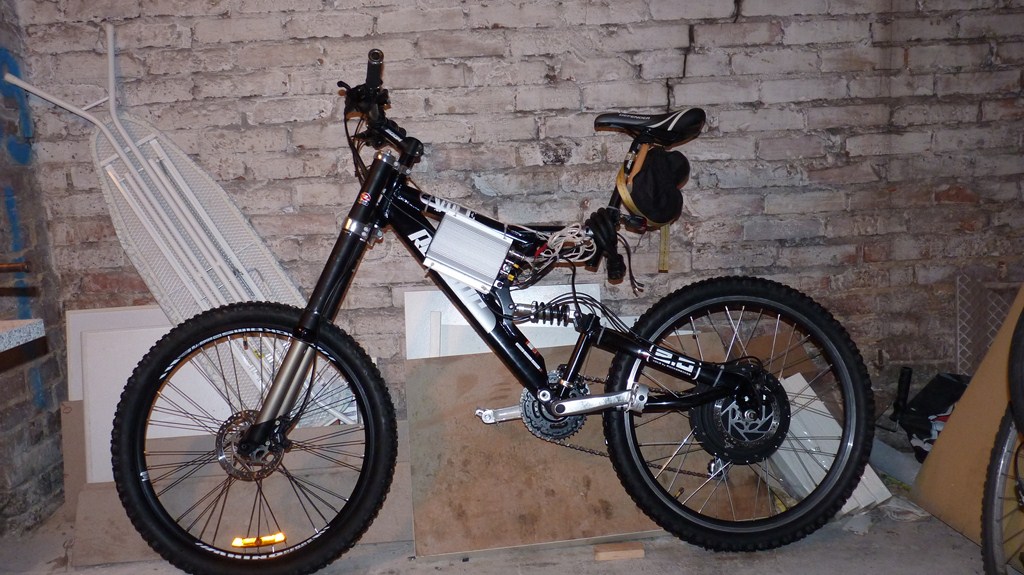

Und hier ein Bild meines neuen Prototypen an dem ich gerade baue. Ich hab den scheiß auch nicht studiert und auch keine Labornetztgeräte aber ich bau mit den Mitteln die ich hab meine Bikes auf!

Nachtrag: Das Bike auf dem Bild ist meins!
