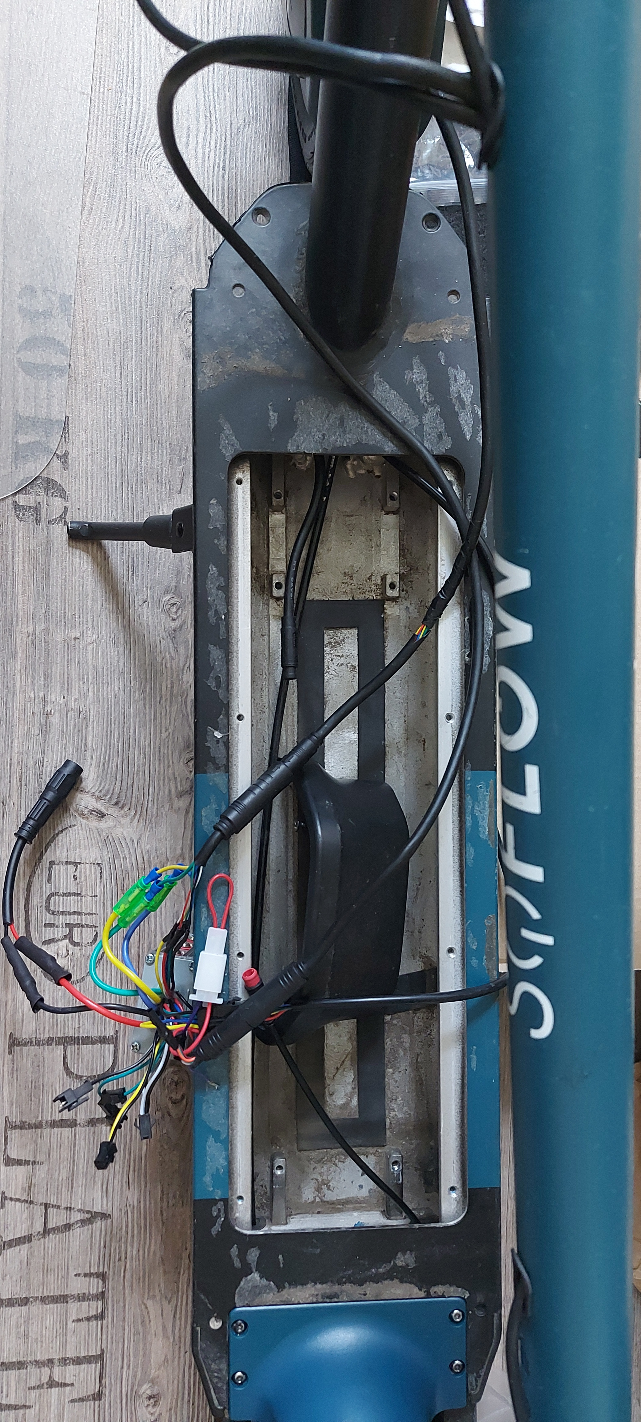

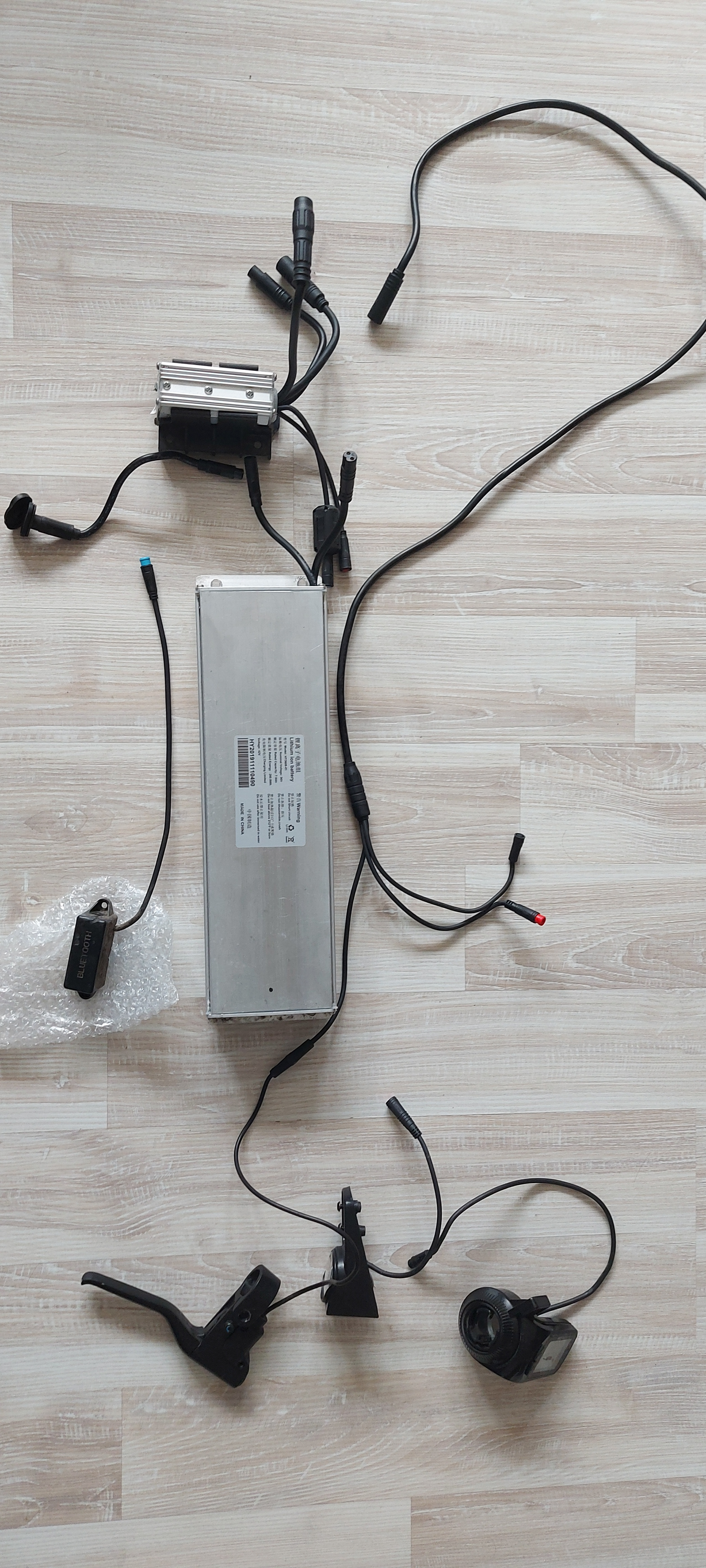

Hallo, hier ein Bild offen und Eines mit der Anordnung der Teile.
Nur der Motor ist nicht Angeschlossen.....und das Kabel zum Rücklicht.
Mfg Andreas
