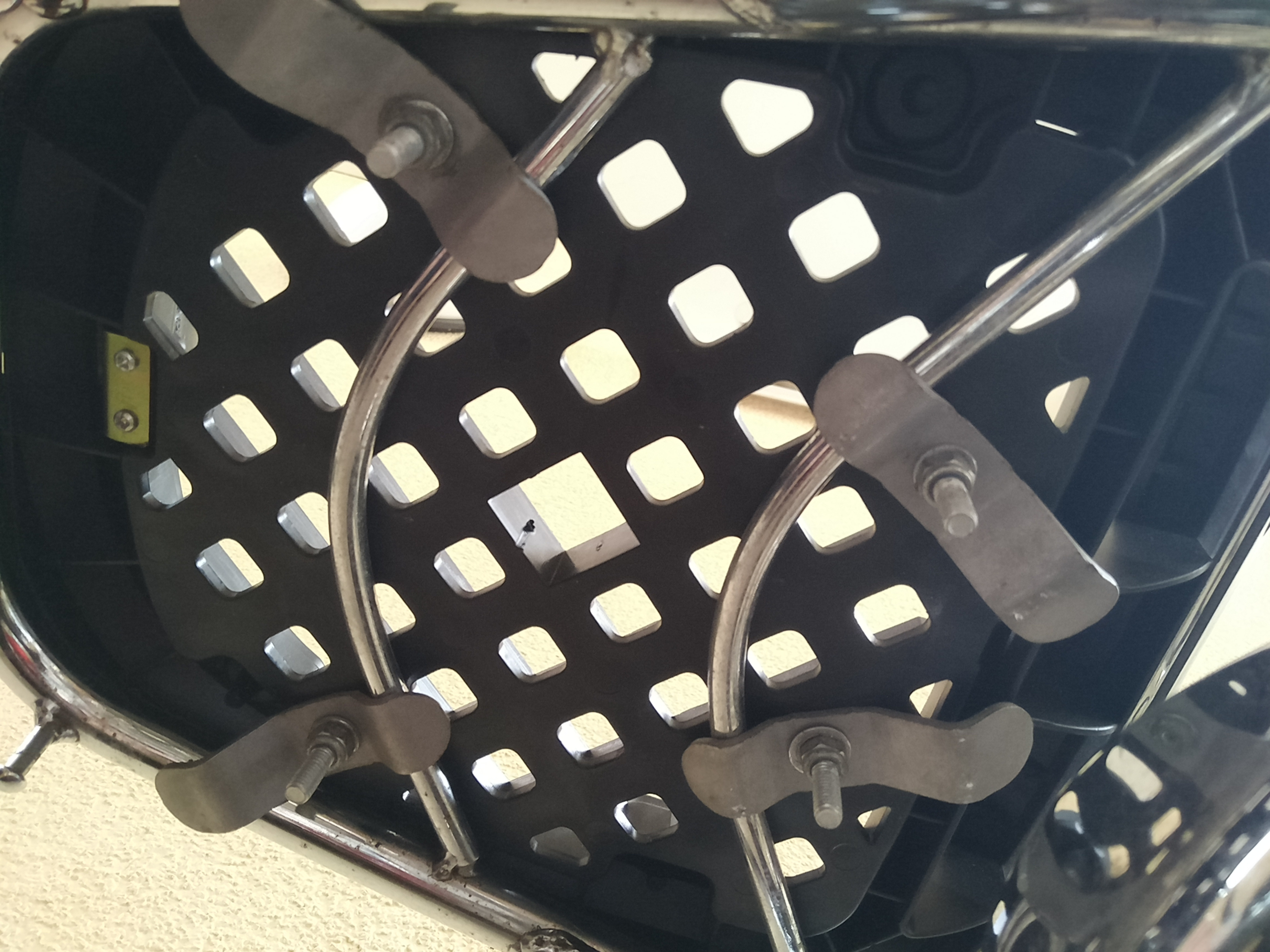

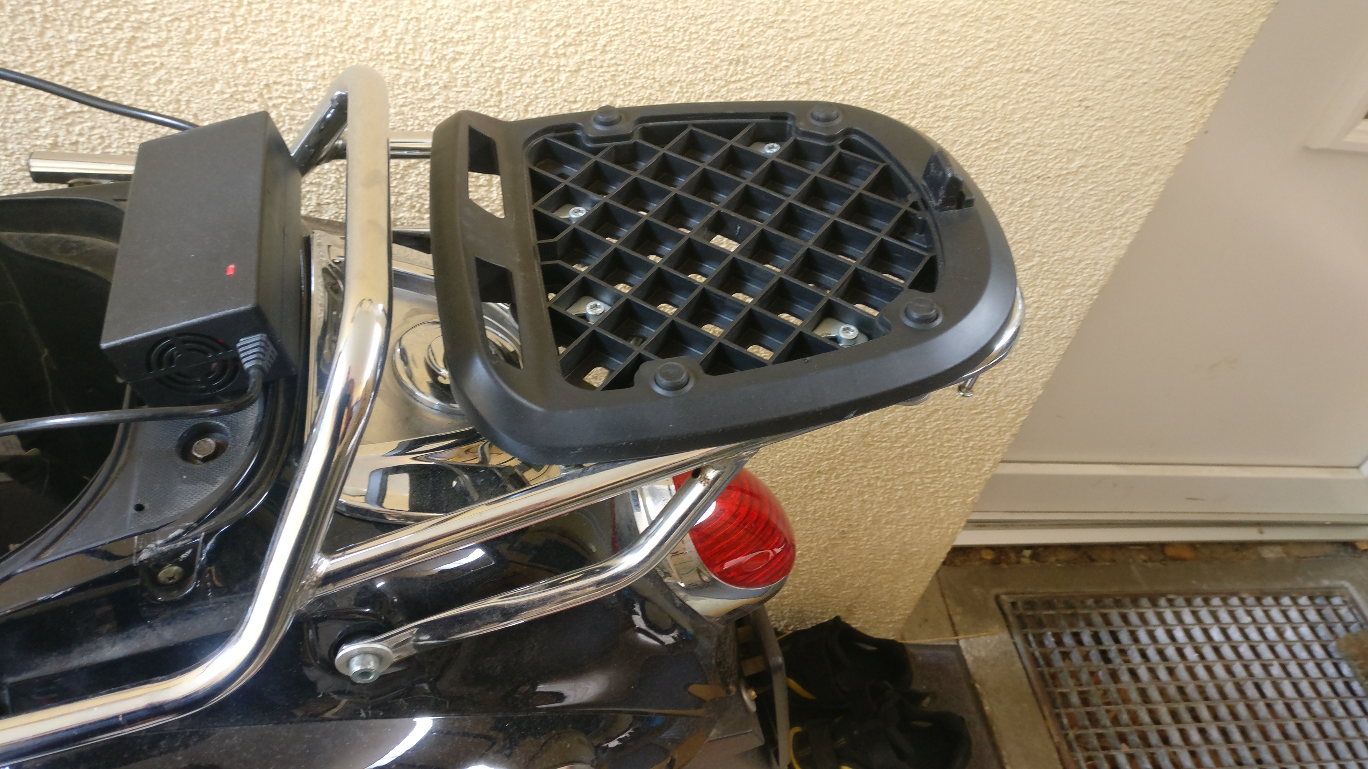

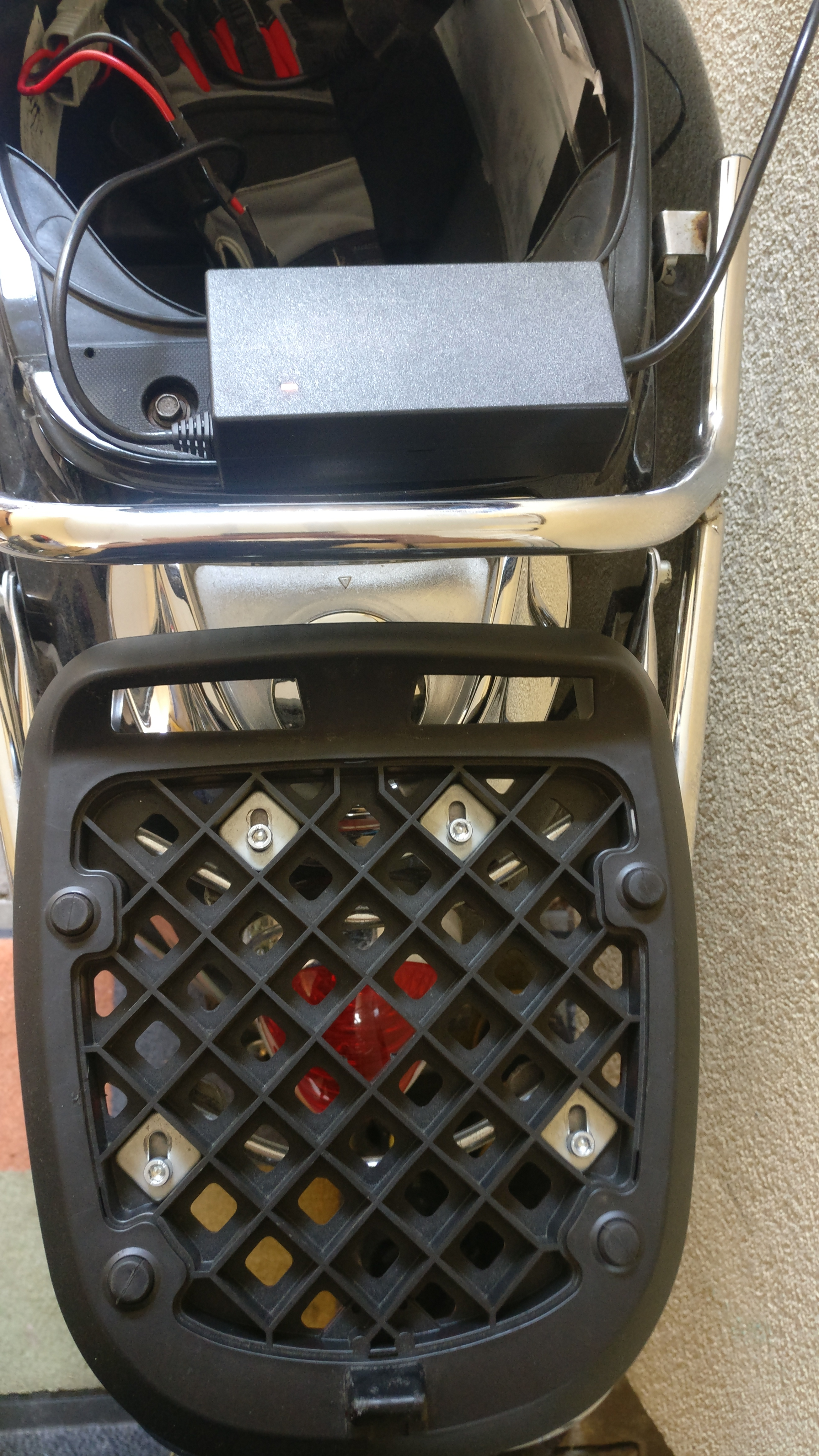

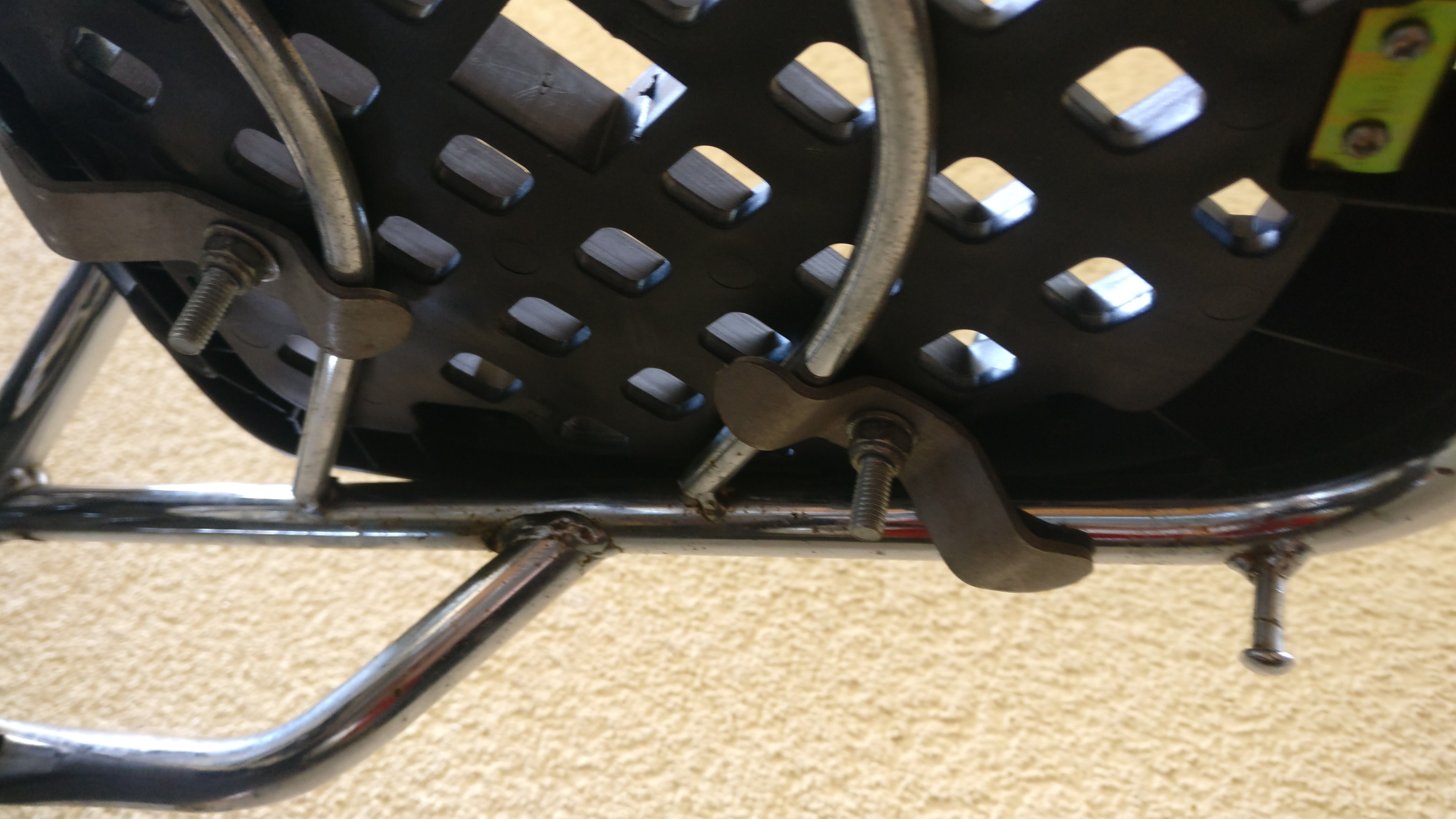

Zeig uns Mal ein Bild vom Gepäckträger und der Platte. Je nach Platte muss man sich die passenden Löcher suchen.
Ich habe hier ohne Schrauben mit 4 Kabelbindern alles justiert.
Die eckigen Scheiben in die passenden Löcher, die Bügel etwas nachgebessert und selbstsichernde Muttern genommen.

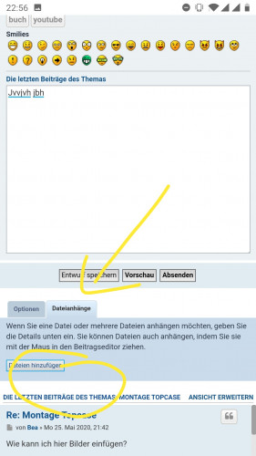

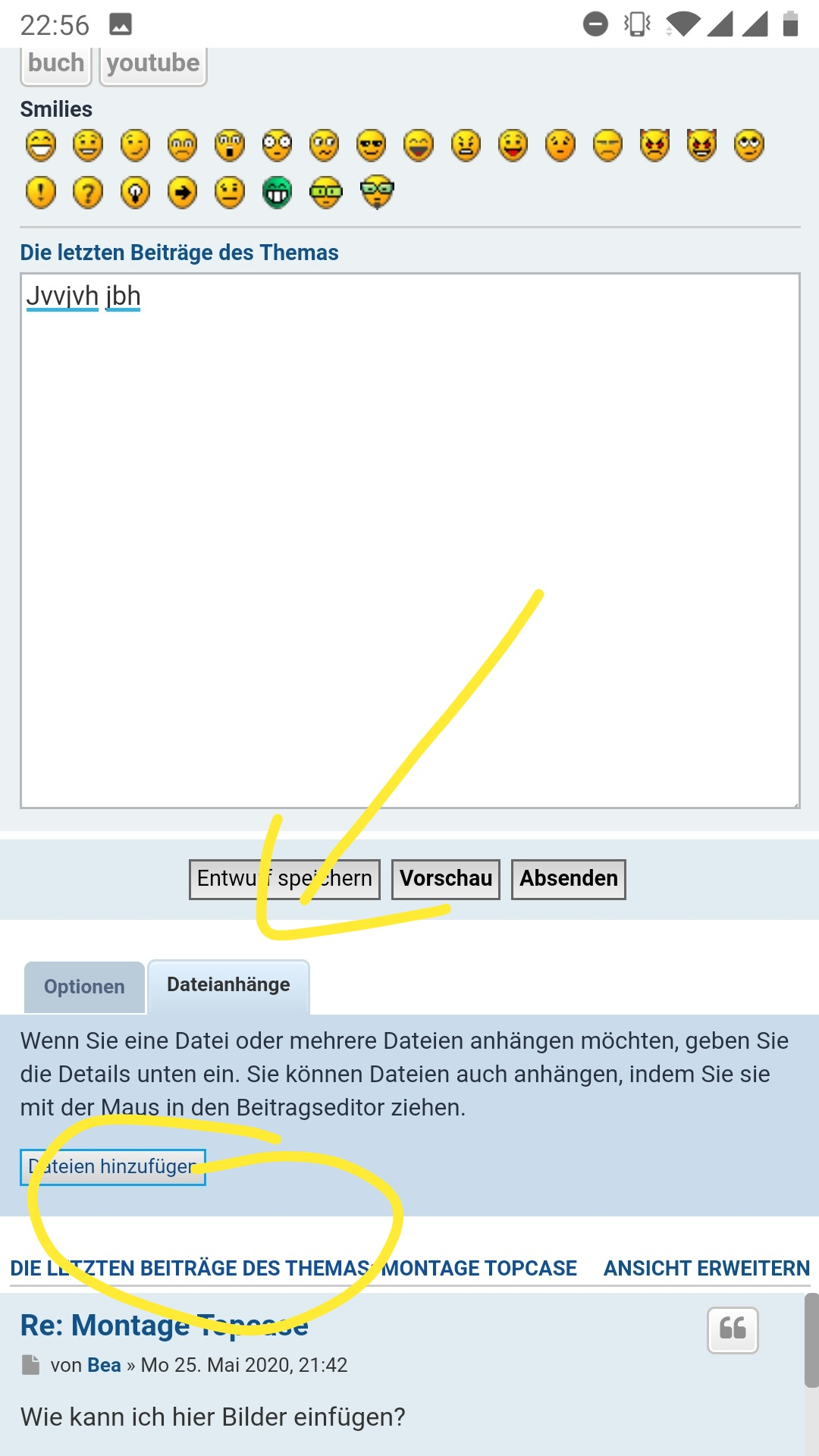

Wie kann ich hier Bilder einfügen?
Fasemann
Beiträge: 3901
PLZ: 21614
Wohnort: Buxtehude
Re: Montage Topcase
Beitrag von Fasemann »
Unten links
