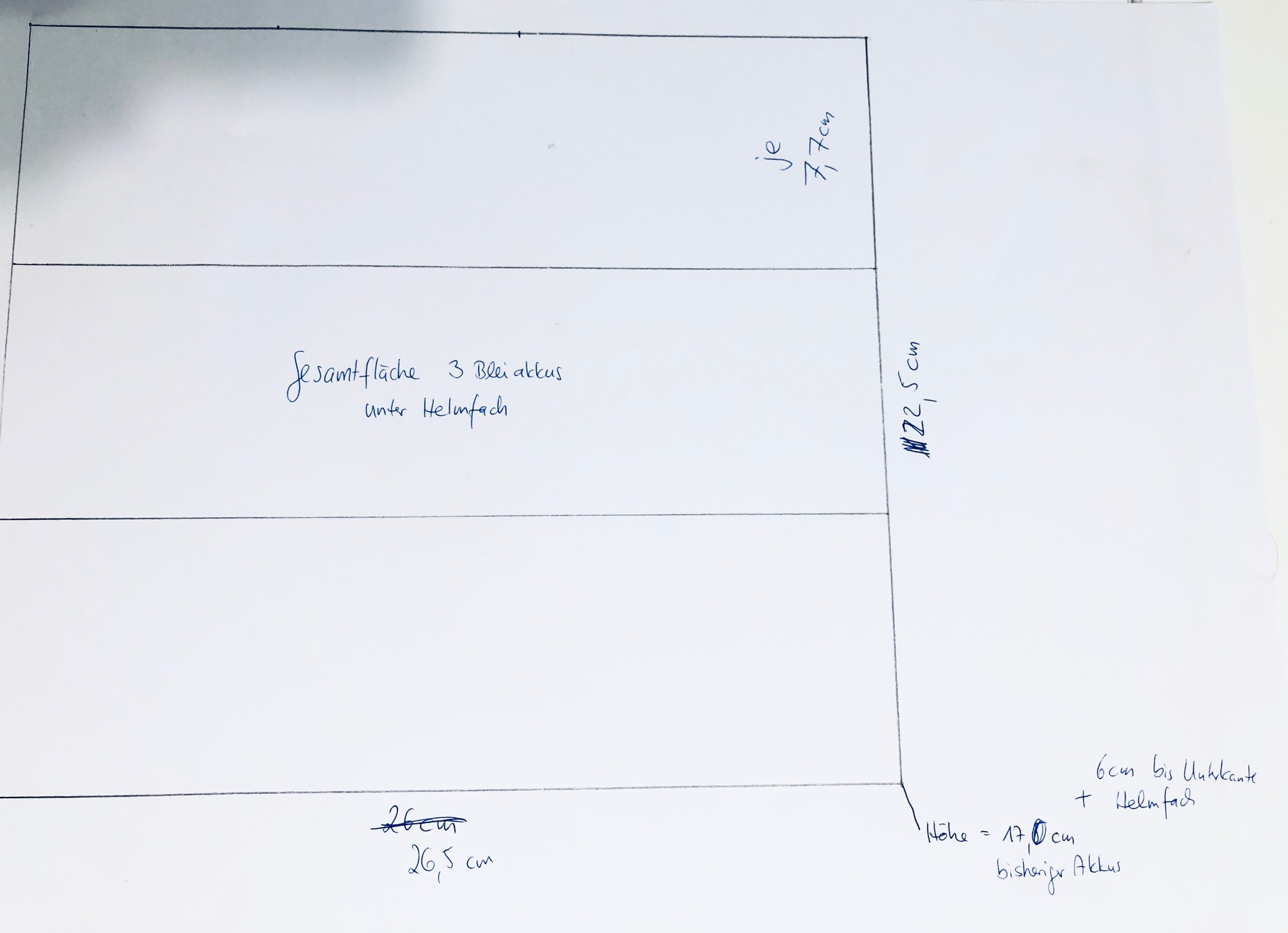

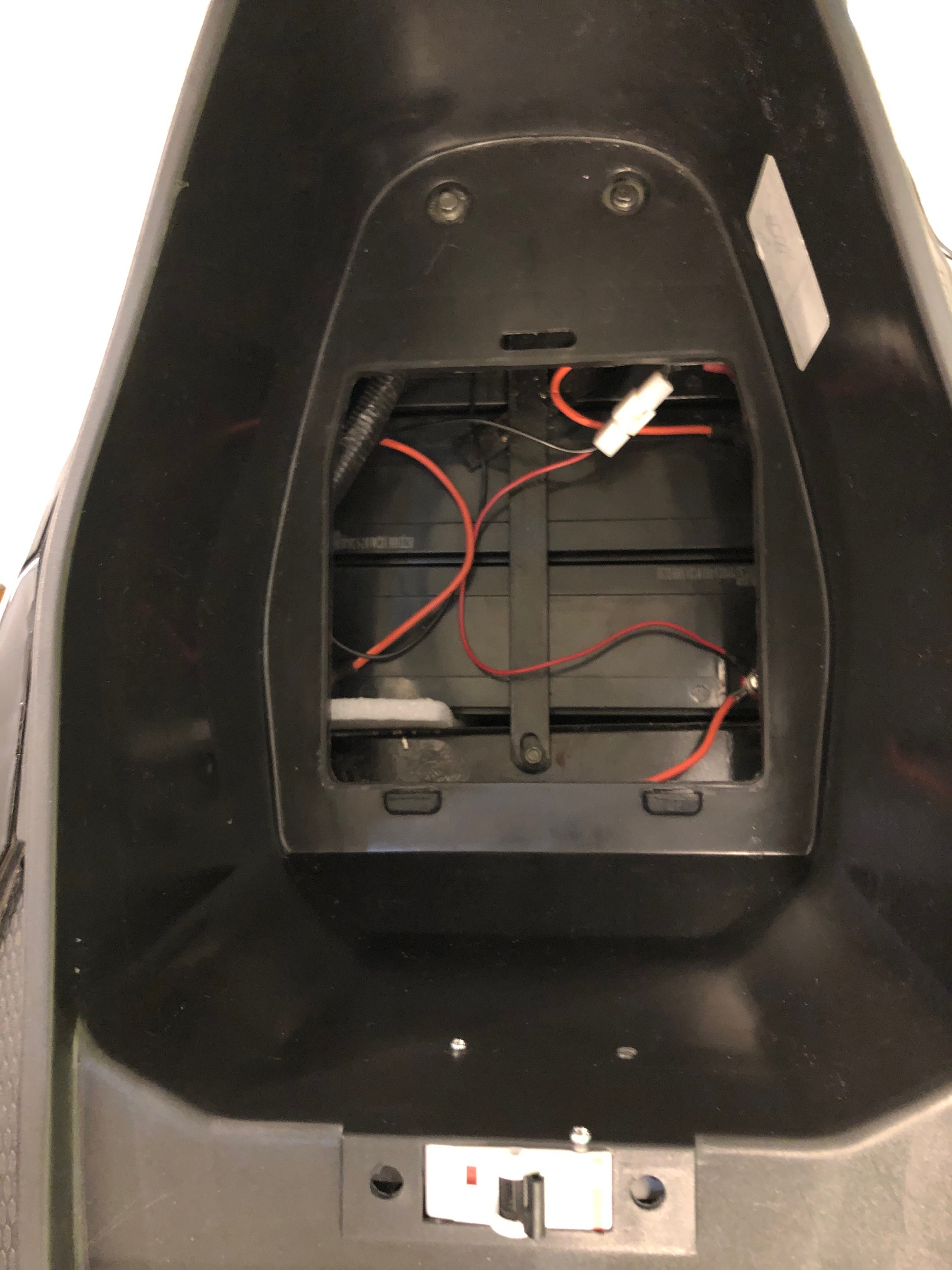

Als Bildanhänge die aktuelle Situation:
Schema Platzbereich 3 Bleiakku´s unterm Helmfach:

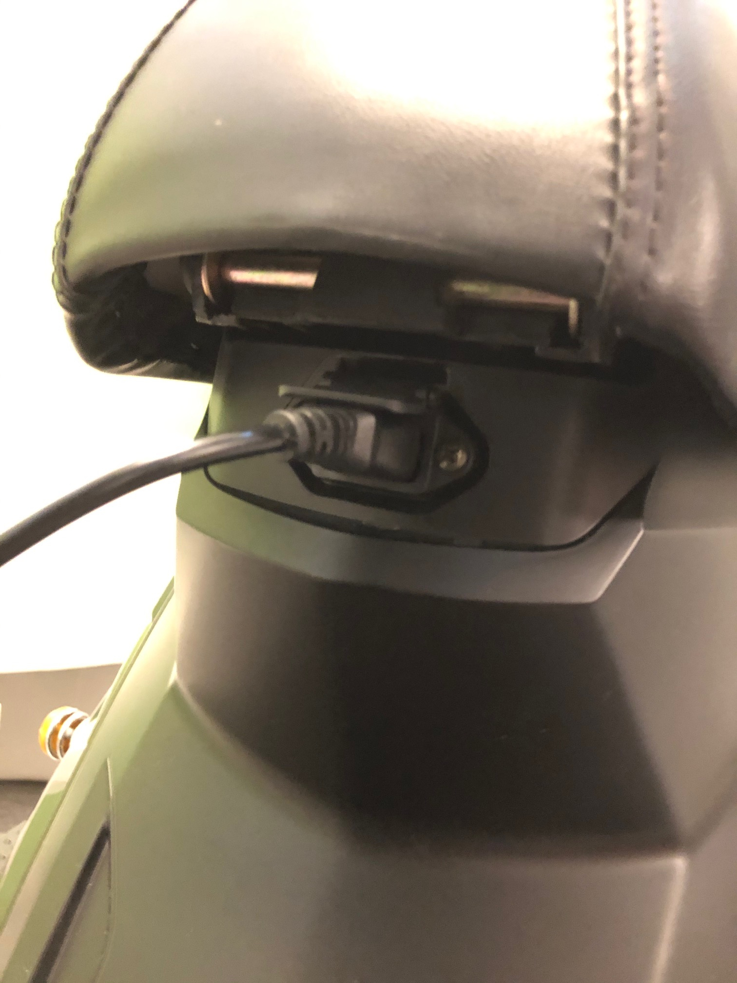

Ansicht Helmfach mit Akku´s. (Der kleine weisse Stecker führt vom Akku zur Ladebuchse)
Ladebuchse (Kaltgerätestecker)
Meine Favoriten sind aufgrund der passenden Abmessungen folgende Akkus:
A)
8,2kg 60V 30Ah 2400W Typ LiOn 6030 mit 5A Lader, Ladedauer unbekannt, entnehmbar für 567$:
https://de.aliexpress.com/item/40002910 ... web201603_
B)
9kg, 60V 35AH 2000W, Typ LiOn 18650, mit 5A Lader, 4Std Ladedauer, für 570$
https://de.aliexpress.com/item/40010803 ... web201603_
C)
10kg, 60V 20Ah 2400W Typ LiFePO 6030 mit 6A Lader, Ladedauer unbekannt, entnehmbar für 511$
https://de.aliexpress.com/item/40000197 ... 7564%23608
(Zu diesem Akku hab die restliche Freifläche noch nicht gemessen, aber ca. 10cm sind locker noch Luft zum Fussraumbereich, wo die beiden anderen Bleier sitzen)

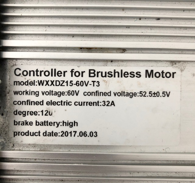

Verträgt der bisherige Motor-Controller die neue Akkusituation?

Zum Controller:
Der musste bisher schon vertragen, dass bis Ladeschlusspannung 72 Volt aufgeladen wurde und nimmt den Strom unabhängig von der Entstehungsart an.
Ladezugang:
Der Ladestrom kann am Schutzschalter vorbeigeführt werden, wenn die Leitung (möglichst) separat geschützt wird (das wird bereits über das BMS beim separaten Zugang erfolgen).
Bei dem Akku mit der Kaltegräte-Buchse (wie beim Computer-Netzkabel) kann das eigentlich auch nur der separate Ladezugang sein, da über die Buchse eigentlich keine 40 Ampere drüber laufen können. (ist auch Standard bei China-Ladekabeln; auch der LiFePO4 hat so eine Buchse)). Man kann (zusätzlich) einen Stecker für den Hochstromausgang (wohl am Kabel) wählen (Z. B. XT90 oder Anderson 50 Ampere). Das passende Steckergegenkabel wird dann dort angeschlossen, wo bisher Akku Plus und Akku-Minus zum Roller bzw. Schutzschalter gegangen sind. Von der Ladebuchse des Akkus müsste ein neues Kabel zur Steckverbindung der Leitung der Roller-Ladebuchse.
PS: Die Angabe "break battery high" am Controller bedeutet: 12Volt-Ausgang (ggf. vorher über das Bremslicht) an Bremsschalter und Seitenständer-Schalter und sobald die Schalter an Masse/Minus schalten, geht (außer dem Bremslicht) fahrtechnisch nichts mehr (controller-cut-off). (low wäre 5V)
