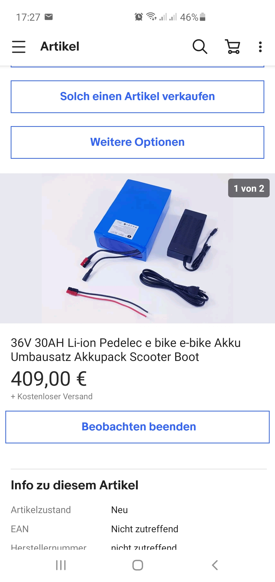

2. Habe meinen eflux von Blei auf LI Batterien umgebaut. 36V 30AH

Muss solch eine Sicherung in der Plusleitung sein? Oder rauslassen? Verbaute Batterie
