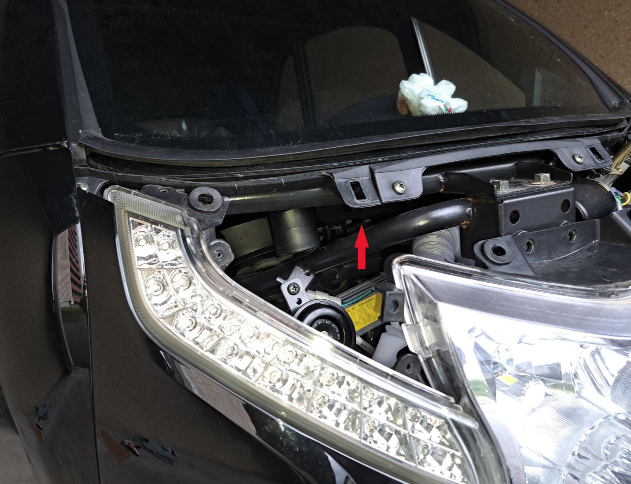

Re: Probleme mit Blinker bei Kabinenroller Tol T414
Beitrag von AndyT414 »
Hallo Lodda
Vielen Dank für die Info. Ich konnte das Relais lokalisieren und ausbauen, dazu musste ich zusätzlich die verspiegelte Abdeckung rechts vorne zwischen dem Blinker und dem Scheinwerfer entfernen.
Erst danach konnte ich das Relais hinter dem Lüftungsschlauch erkennen.
LG Rainer
