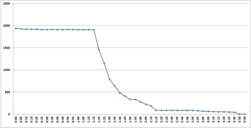

Mein Jupiter-Ladegerät zieht anfangs knapp 2000W.
Ich hatte zwar nur das Standard-Ladegerät bestellt, habe aber den Eindruck, dass es sich dennoch um das Schnell-Ladegerät handelt. Mglw. liefert Trinity das einfach generell aus oder falls kein anderes Modell da ist.
Hier eine typische Ladekurve:

Genau das wollte ich wissen, DankeKifo hat geschrieben: Fr 5. Jun 2020, 10:40 Mein Jupiter-Ladegerät zieht anfangs knapp 2000W.
