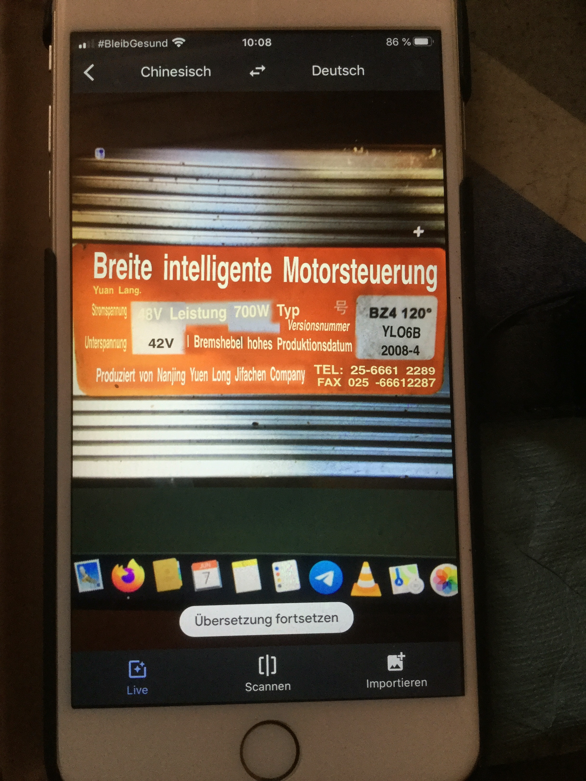

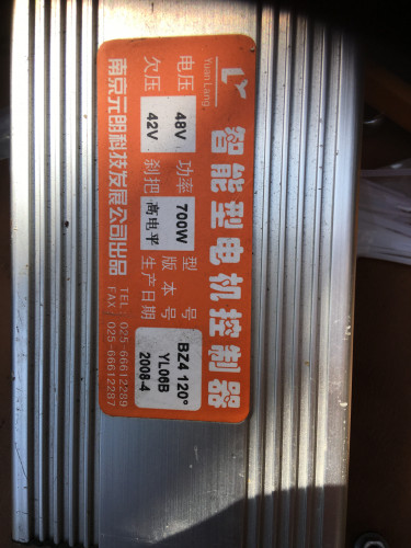

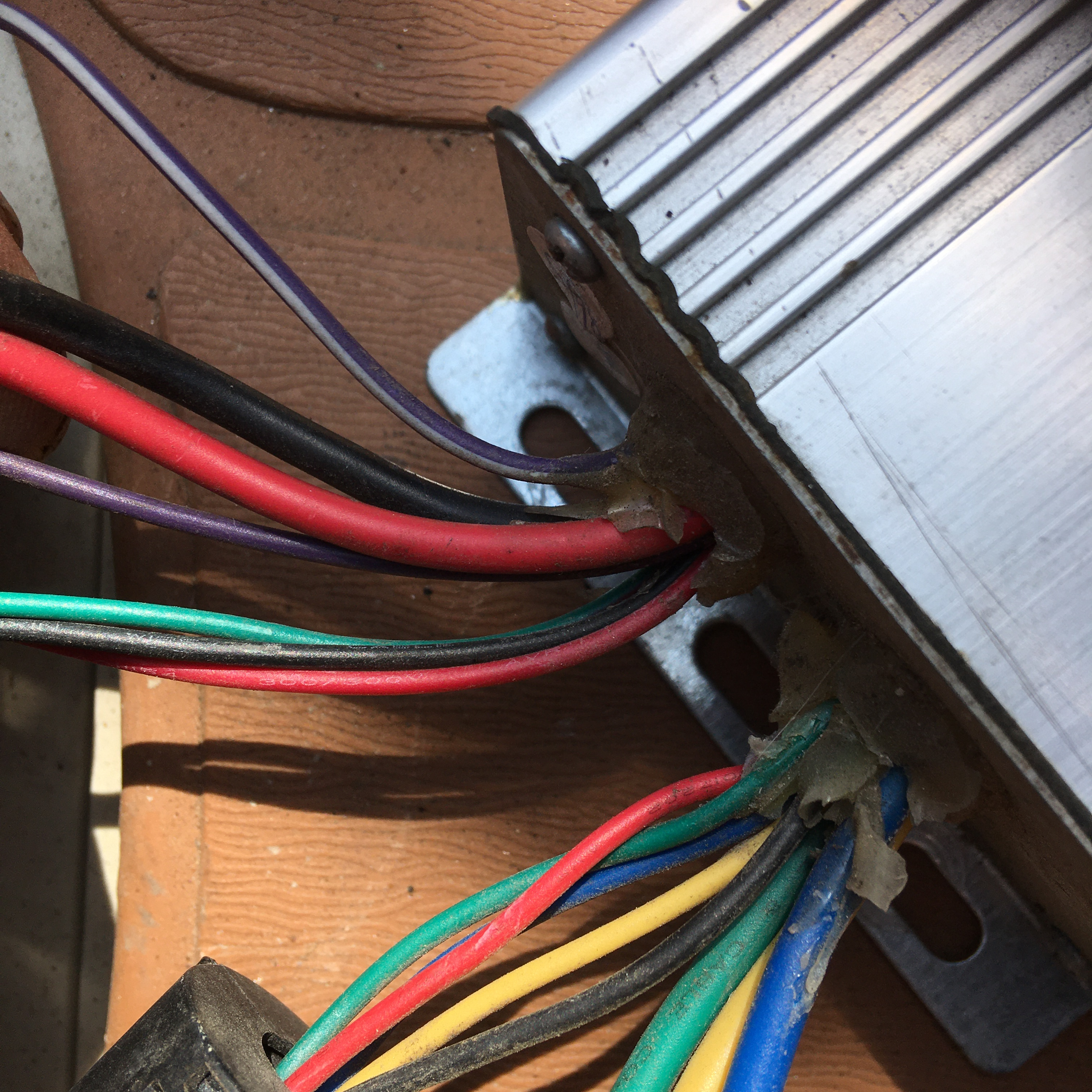

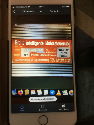

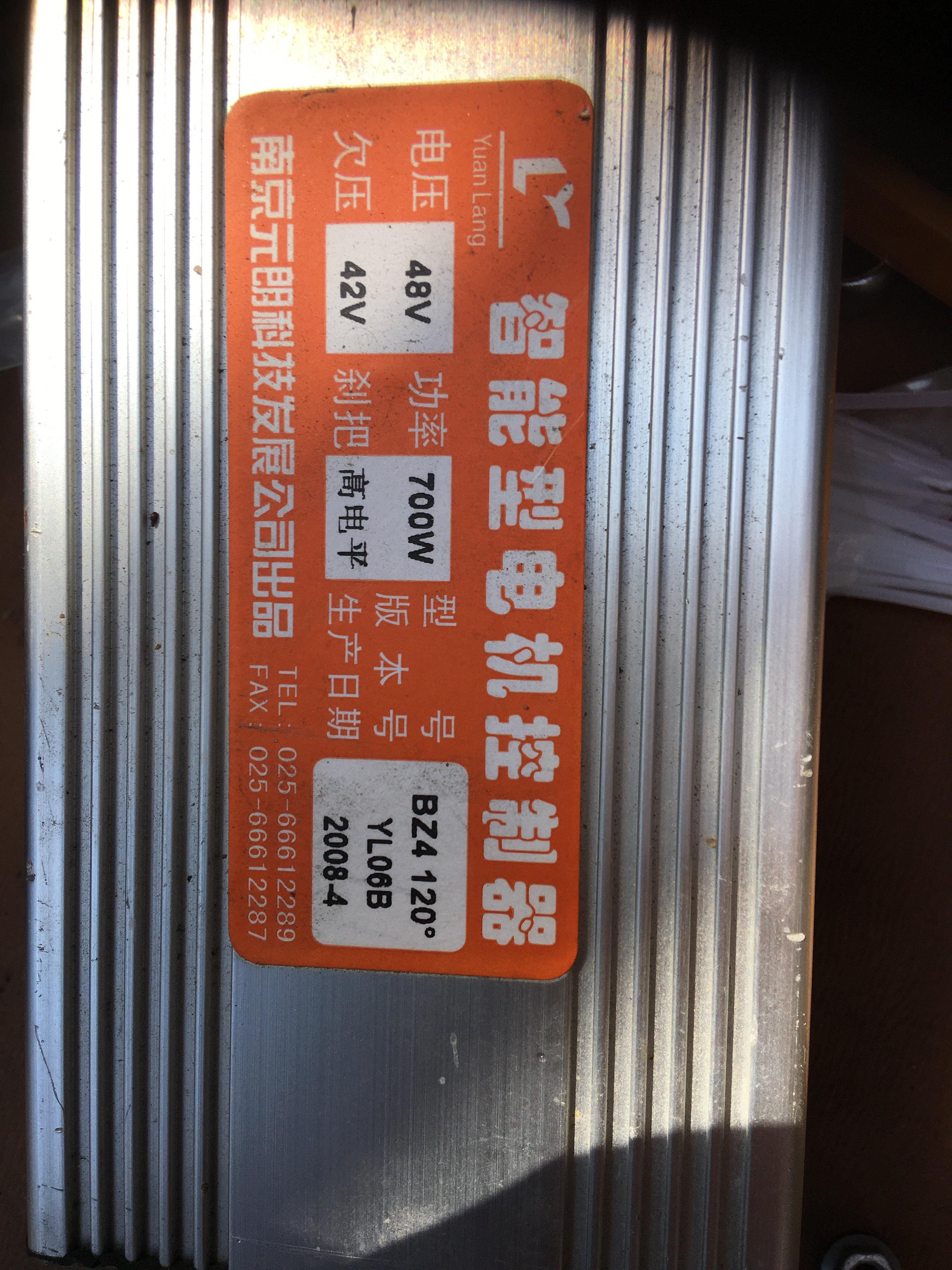

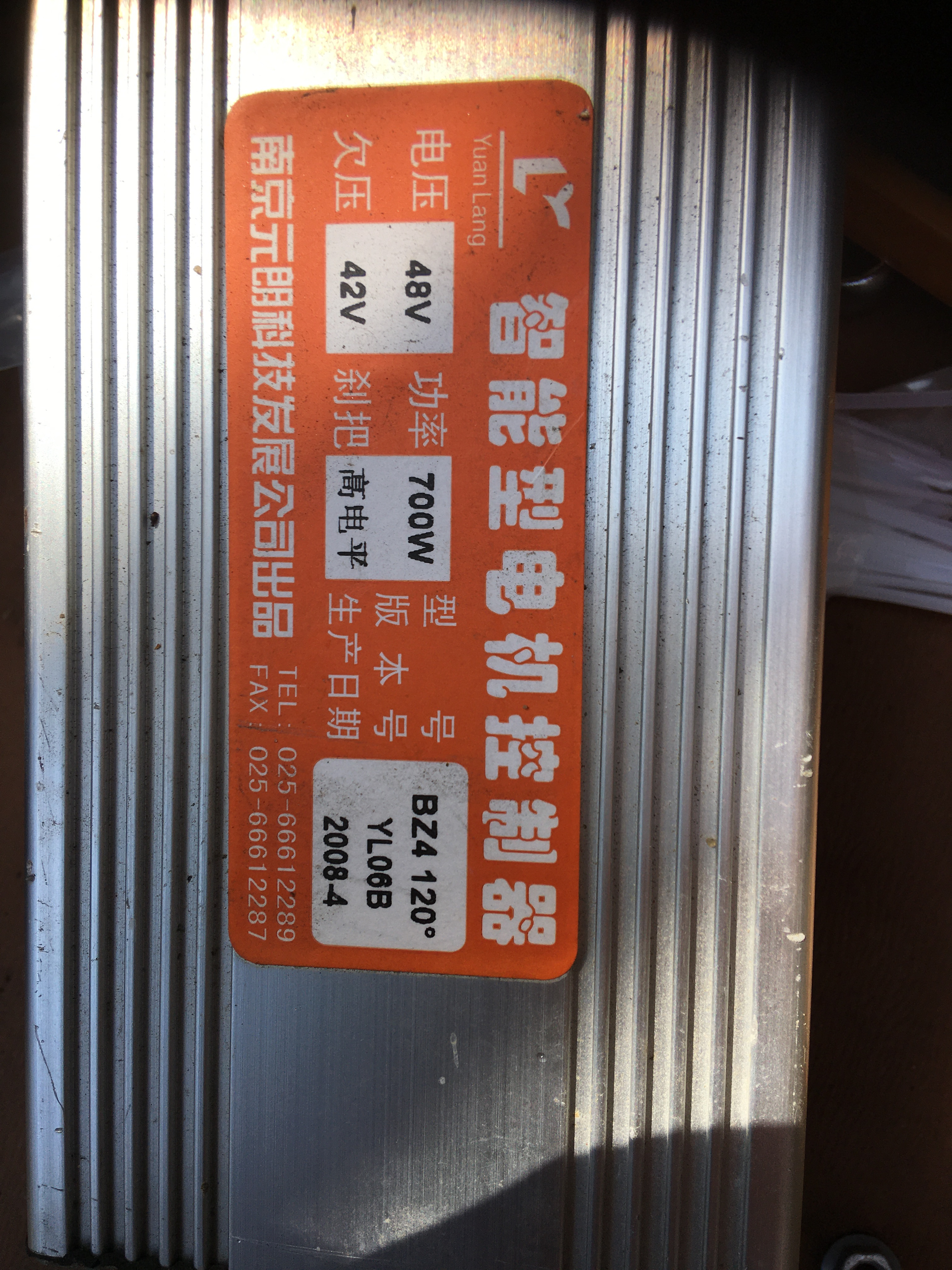

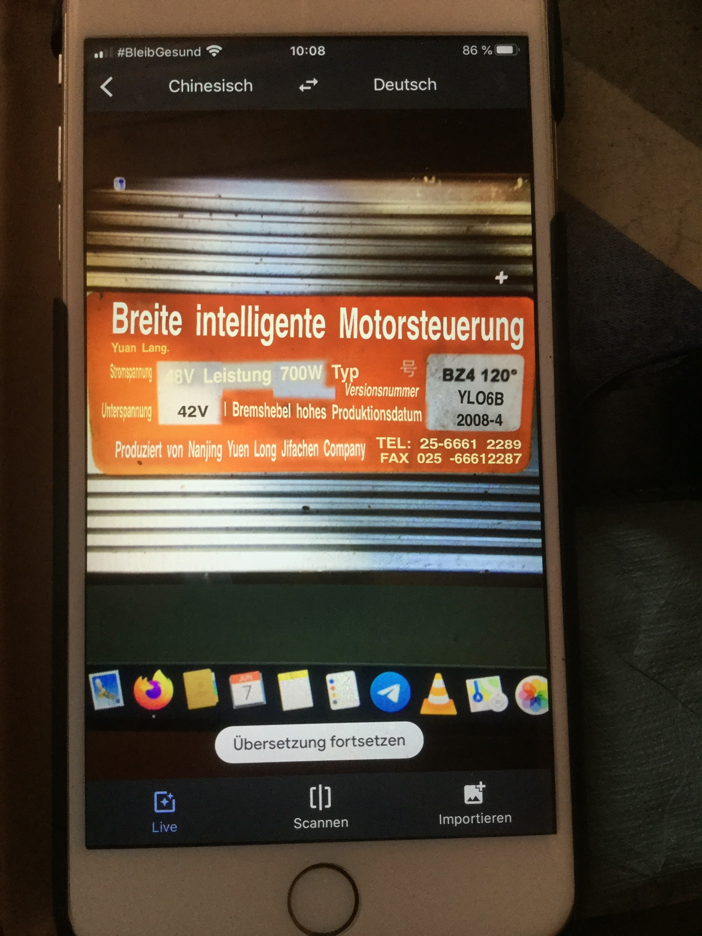

moin
ich habe ein Zhejiang Zilli 700w retroroller.
er gefällt mir eigendlich ganz gut hat aber nur 700 watt power!
nun meine frage, wenn ich ein anderen controller so mit 1000-2000 watt
reinsetze habe ich dann auch mehr leistung? nur so eine idee von mir!
für infos wäre ich dankbar!

mehr Leistung beim Antrieb durch einen "größeren" Controller wird nicht funktionieren.
Wenn der Motor 700W hat, kannst du ihn nur durch höhere Spannung kurzzeitig überlasten.

Ganz so stimmt das nicht, natürlich kann man mit einen stärkeren Controller mehr Power abrufen, das belastet den Motor natürlich auch mehr, bringt aber deutlich mehr Anzug beim Beschleunigen.
Was man in der Tat nicht dadurch einfach so erhöhen kann ist die Endgeschwindigkeit, da die von der Spannung abhängt, nicht vom Max. Strom.
Die kann man aber auch erhöhen, wenn man einen Controller nimmt der das sog. Flux Weakening unterstützt, damit sind ca. 8-10% mehr Endgeschwindigkeit drin.

Grundsätzlich gilt auch für einen Motor mehr oder minder das Ohmsche Gesetz. Der zieht einen maximalen Strom, der von der Wicklungen definiert ist. Mehr Strom geht nicht, außer natürlich durch Spannungserhöhung. Der asiatische Ingenieur weiß um die Stromaufnahme des Motors und nimmt dann den passenden Controller: der Motor ist für 700W gut, also ein Controller mit einer Belastbarkeit von 700W. Auch wenn der Controller mehr könnte, es nutzt nichts.
Dann gibt es natürlich noch ein paar Zaubertricks, die man mit programmierbaren Controllern machen kann. Aber da sind wir in einer preislichen Liga, die sich bei 700W-Rollern einfach nicht lohnt. Es bietet sich eher an, einen ausrangierten E-Roller mit passendem Motor zu kaufen und diesen mitsamt Controller in den 700W-Roller zu verfrachten. Danach stellt sich jedoch die Frage, ob die Akkus das Spiel mitmachen.

Das Ohmsche Gesetz gilt natürlich, auch wenn wir beim BLDC Motor ja im Bereich des Wechselstroms sind... dennoch kann man aus einem 700W Motor mit Sicherheit mehr rausholen, der Leitungs-Widerstand ist Nicht der begrenzende Faktor.
Mal als Vergleich: bei meinem 3000W Roller komme ich mit dem richtigen Controller und zwei Akkus parallel auf fast 8000W elektrische Leistung (80V*100A) .. beim Anfahren/Beschleunigen kurzzeitig.... das ist schon ein Unterschied wie Tag und Nacht zum Serienzustand.
wie gesagt, hat auf die Endgeschwindigkeit keinen Einfluss, da die ja durch die Selbstinduktion des Motors begrenzt ist.

MQ/Sabvoton, für den 700W Roller reicht ein SVMC 7280 mit Bluetooth-Stick, die App gibts mittlerweile für Android und IOS und funktioniert gut.
https://a.aliexpress.com/_ePDn0C
Bei 48V*80A Dauerstrom= Max. 3800W elektrische Dauerleistung möglich, im der Spitze noch mehr... sollte reichen
Oder nen großen KT mit der alternativen Open-Source Firmware, wenn Du E-Technik und IT-affin bist, Pedelec-Forum...

Der SVMC 7280 ist schon der kleinste, der kann bis 84V, geht aber auch runter bis 36V, 48V ist kein Problem.
Bei dem Angebot von AliExpress ist der Bluetooth-Stick dabei.
