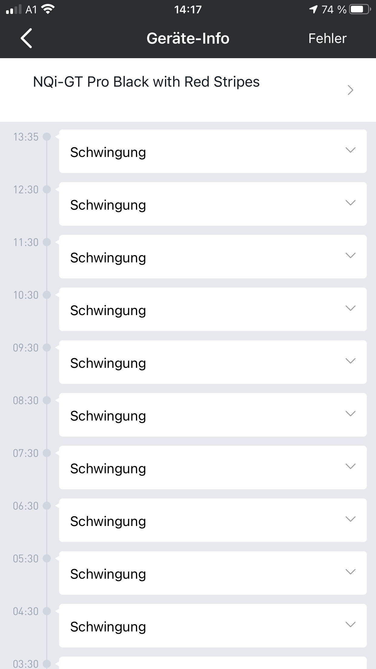

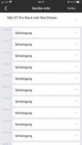

Seit ein paar Tagen habe ich das Thema mit dem Lichtspektakel meines N-GT.
Exakt jede Stunde (immer um halb) bekomme ich einen Schwingungsalarm auf Handy alarmiert:
Ist die Alarmanlage aktiv, so löst auch diese aus. Daher habe ich sie jetzt mal abgeschaltet.
Beim Roller geht trotzdem kurz das Licht an, aber zumindest macht er keinen Radau.
Echt lästig die Sache. Woher es kommt weiß ich nicht, ich bin weder im Regen gefahren, noch habe ich an den Einstellungen was geändert oder ein ECU-Softwareupdate aufgespielt. Begonnen hat das ganze mit halb leerem Akku, jetzt ist er 100% geladen.
