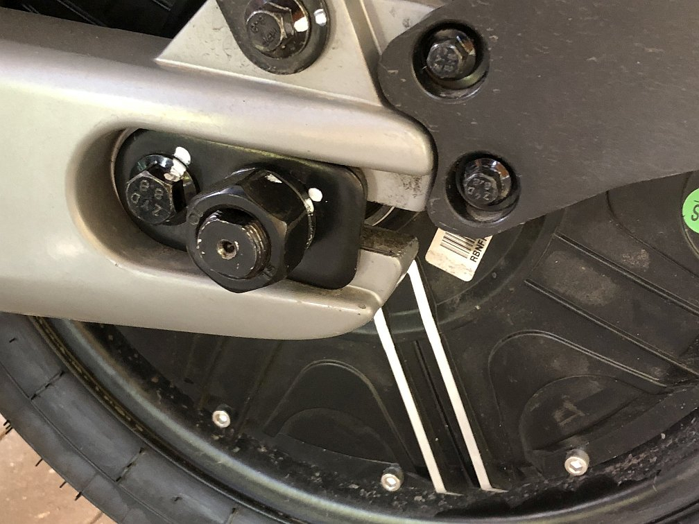

Hallo Experten,
kann mir jemand verraten, welches Anzugsmoment die Schraubenmuttern am Hinterrad beim N-GT brauchen?
Bei meinem sind die weissen Markierungen "verruscht" - daher die Frage.
Anzugsmoment N-GT Hinterrad

Re: Anzugsmoment N-GT Hinterrad
Sowohl für meinen L3e Thunder als auch den kleineren L1e Beauty sind 65Nm vorgeschrieben für die Motormuttern. Die haben M18x1,5 Feingewinde auf der Motorwelle.
