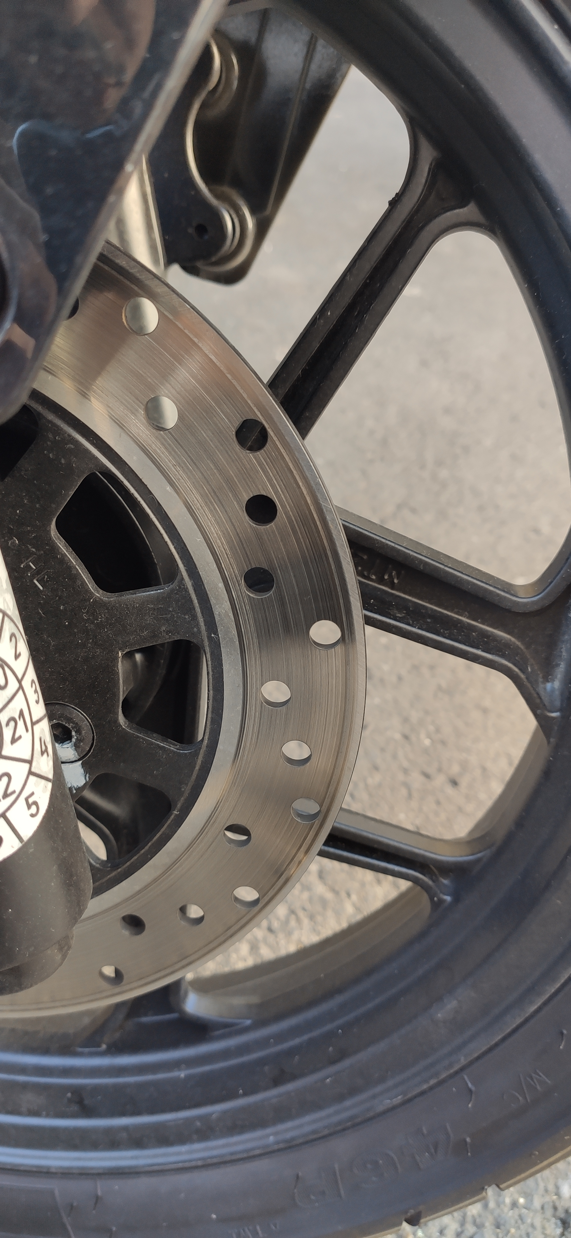

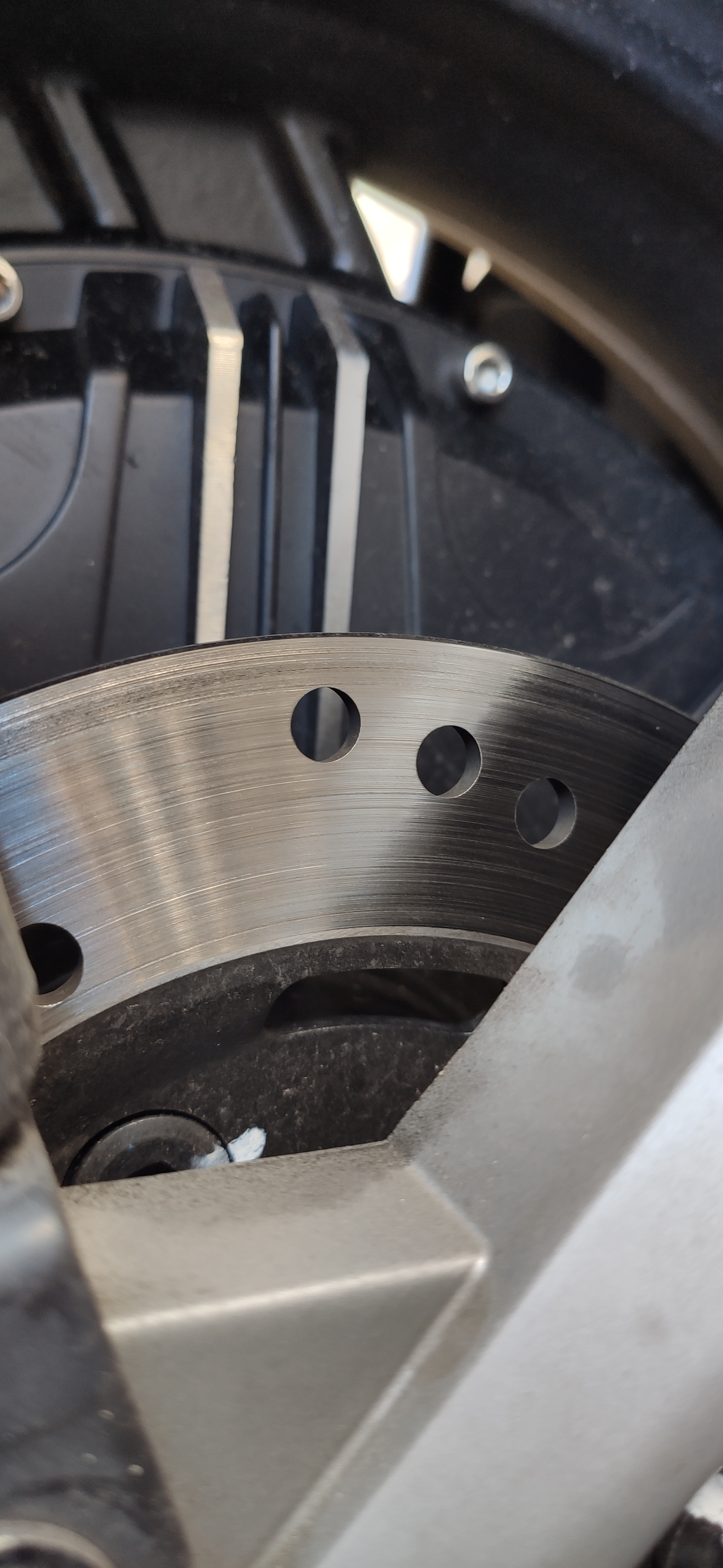

Hi,
ich hab jetzt schon knapp 600km runtergefahren. Das Geräusch ist aber nicht weg gegangen, dafür aber auch nicht schlimmer geworden.
Angehängt sind zwei Fotos, einmal die Scheibe vorne und einmal hinten. Seht ihr hier etwas ungewöhnliches?
- Mr.Eight
- Beiträge: 2603
- Roller: NIU N-GT
- PLZ: 21465
Re: NQI GTS - Bremse schleift
Dein Bremsbild sieht gut aus.
