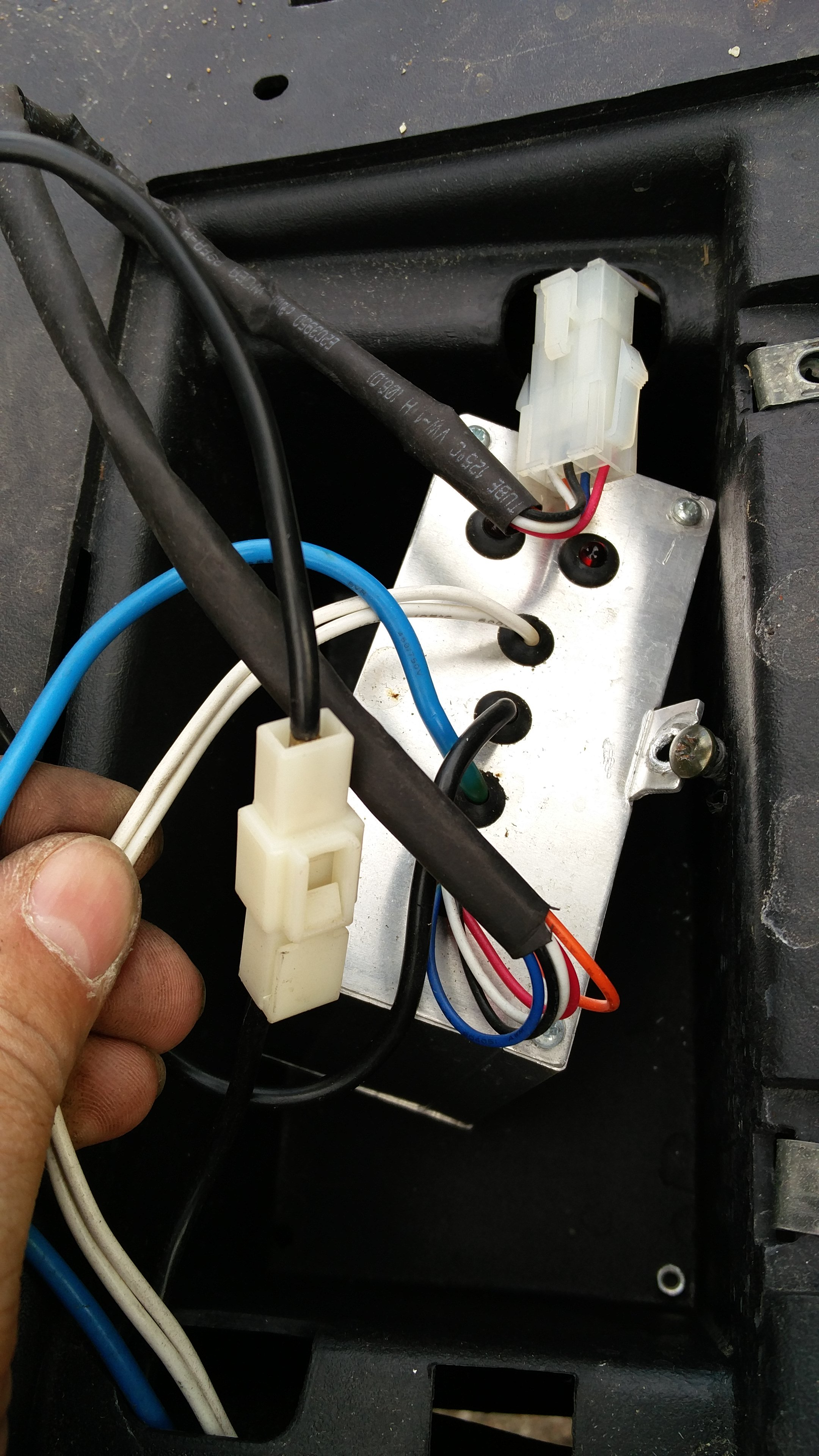

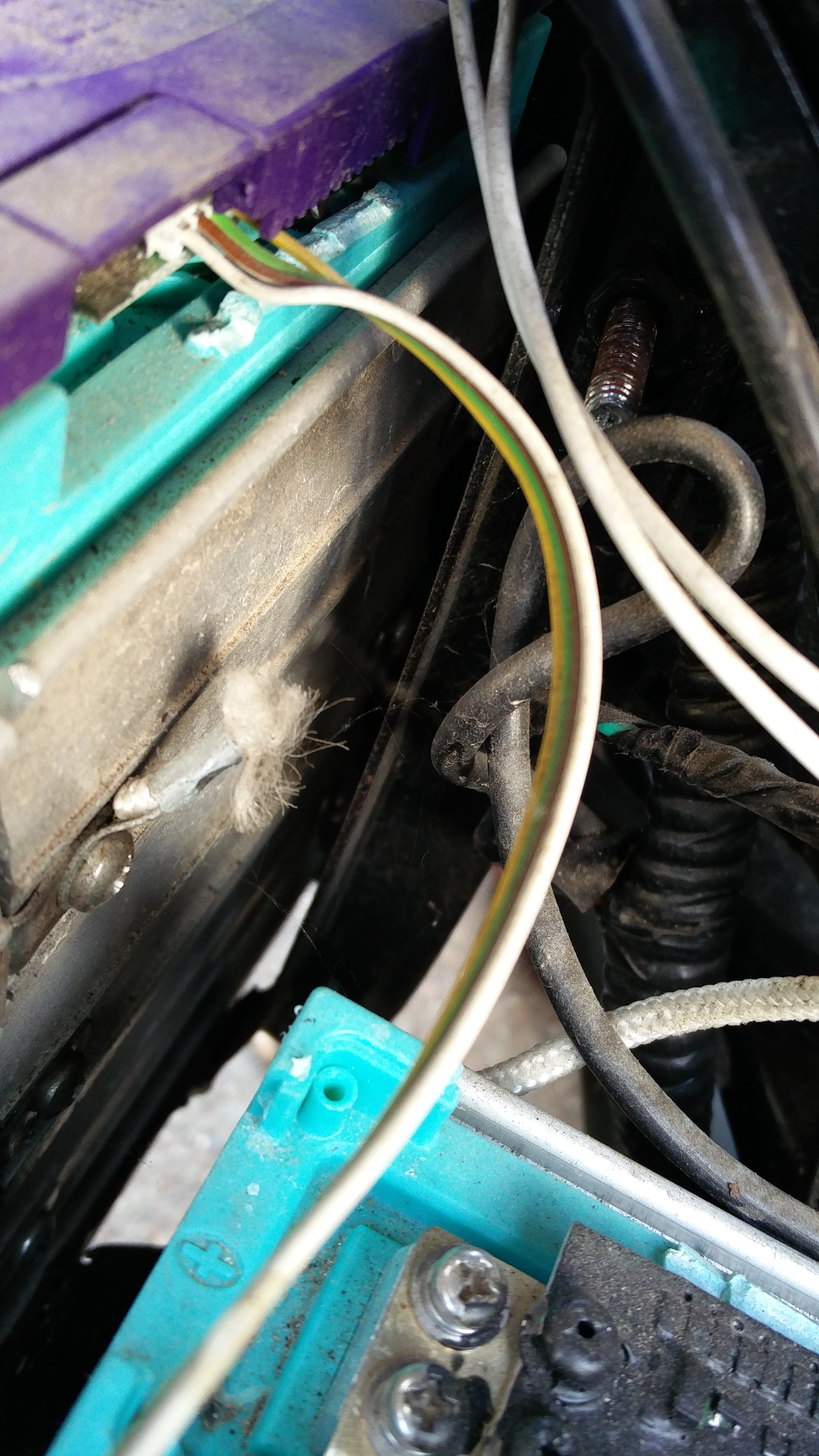

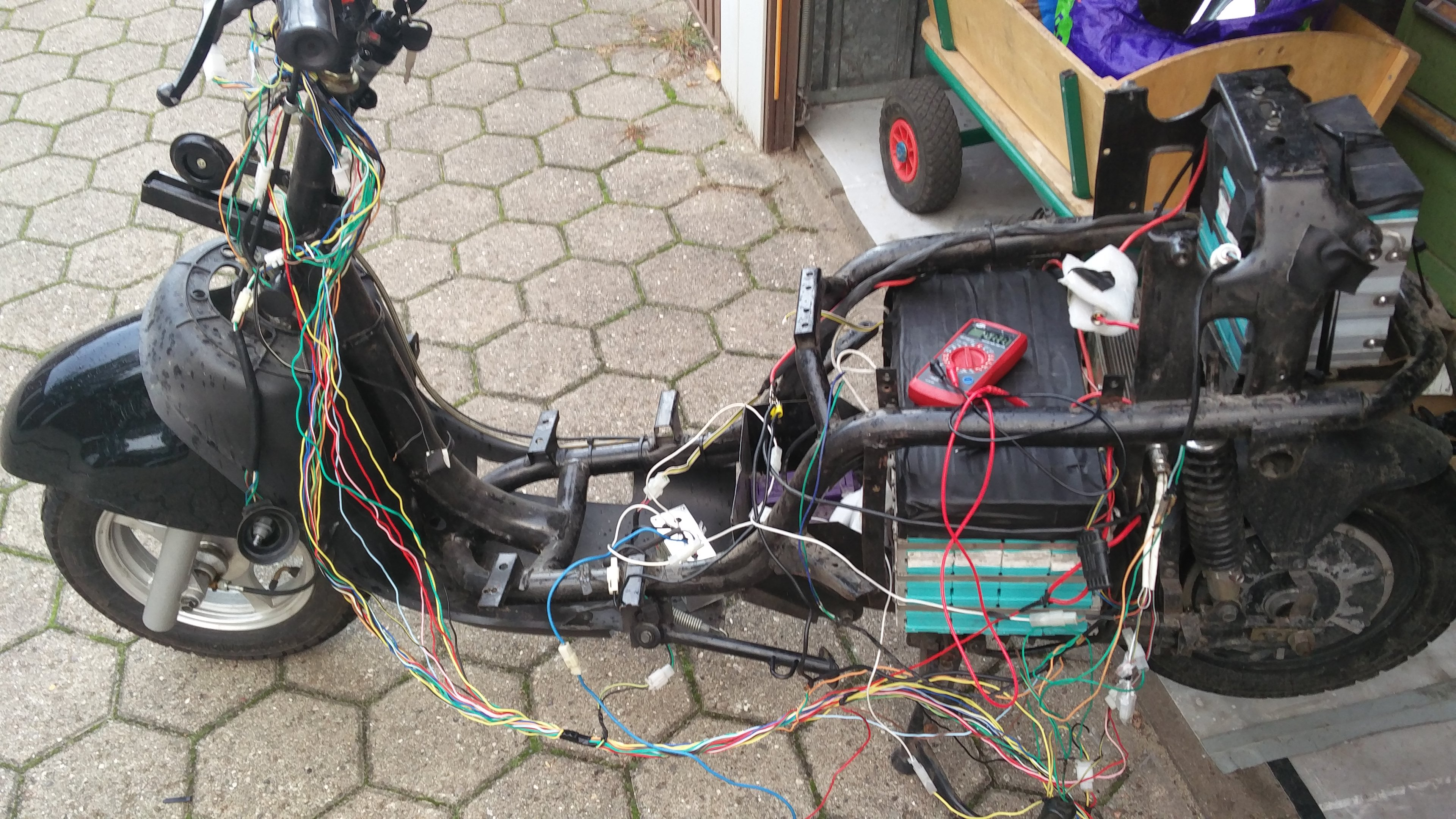

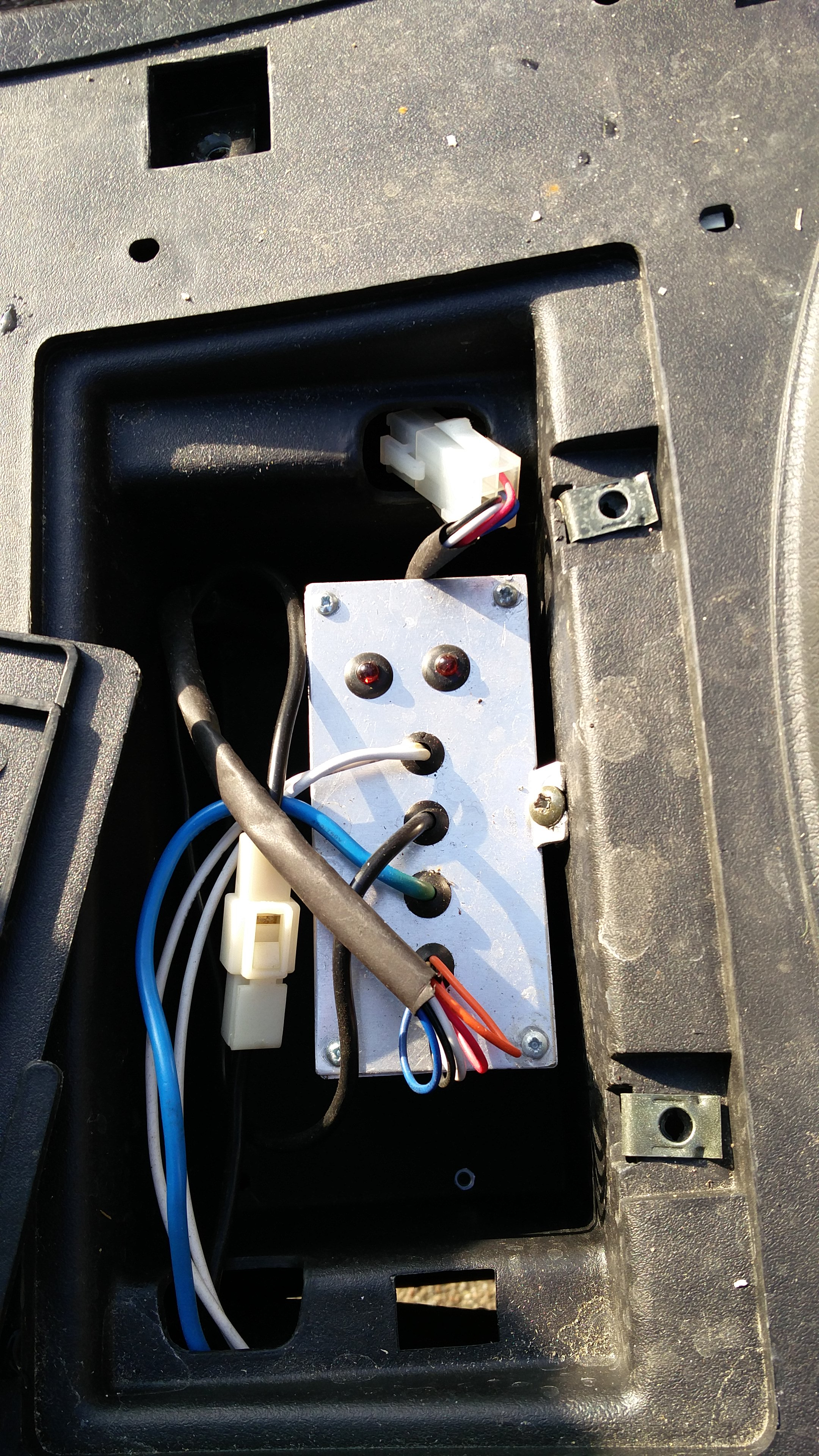

Moin, je nachdem wie dein BMS gestaltet ist musst du die Kabel von der Ladebuchse aus dem Rollerkabelbaum rausholen und auf dein BMS klemmen. Den eventuellen Ladeausgang vom BMS an der Stelle zurück in den Kabelbaum. Das ist eigentlich das einzige was passieren kann. Bei mir ist das Kabel vom Roller über das STG vom BMS getrennt zur Ladebuchse. Als die Platinen auf den Akkus mal feucht waren wollte er nicht laden und an der Buchse lag auch kein Saft an. Im letzten Bild sieht man blau und schwarz in der Mitte von Trittbrett, wenn man da trennt kann man den Strom von der Ladebuchse direkt in den Rollerkabelbaum schicken.

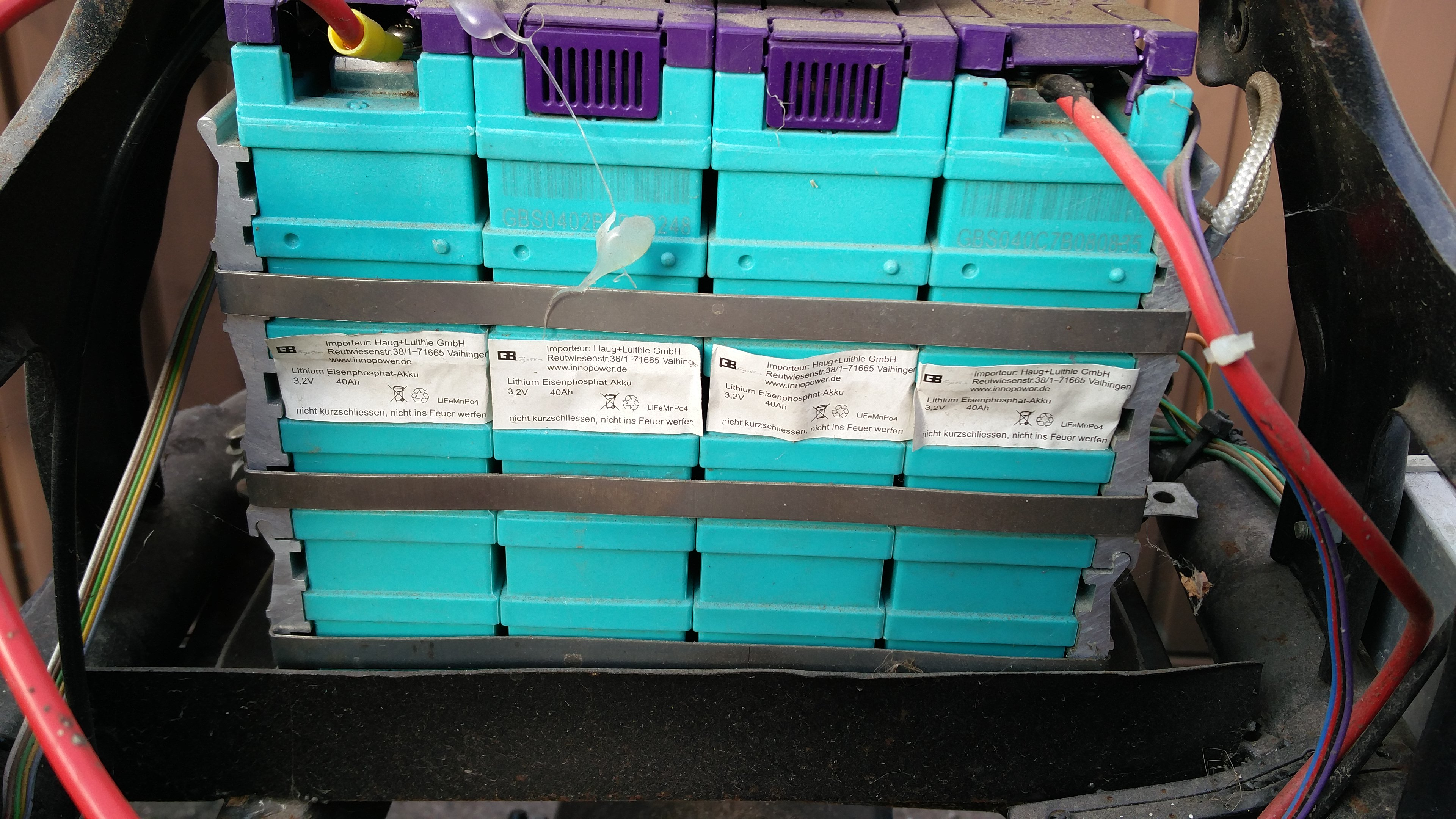

Ich habe 20 Stück davon,
Bild dient nur zur Anschauung, der aktive User hat 3,7 V Zellen.

Das sind LiFeMnPO4 Zellen, also aus der LiFePO4 Zellfamilie, mit 3,2V Nennspannung und 3,65V maximaler Ladespannung. Von GBs.
Hier im Thema geht es um die Verwendung von Lithium-Polymer Zellen (LiPo), die auf jeden Fall eine der Zellchemien mit höherer Nennspannung von 3,7V haben, z.B. LiCO, NMC oder ähnliches.

Er hat ja ein Bild hochgeladen von seinen Akkus. Drauf steht ja eindeutig " 3,2 V". Somit reichen die 20 Akkus nicht aus um ein 72V System zu betreiben. Mit 64 Volt kommt man nicht weit. Von daher ist es sinnig mindestens 23 von den Akkus zu verbauen.
