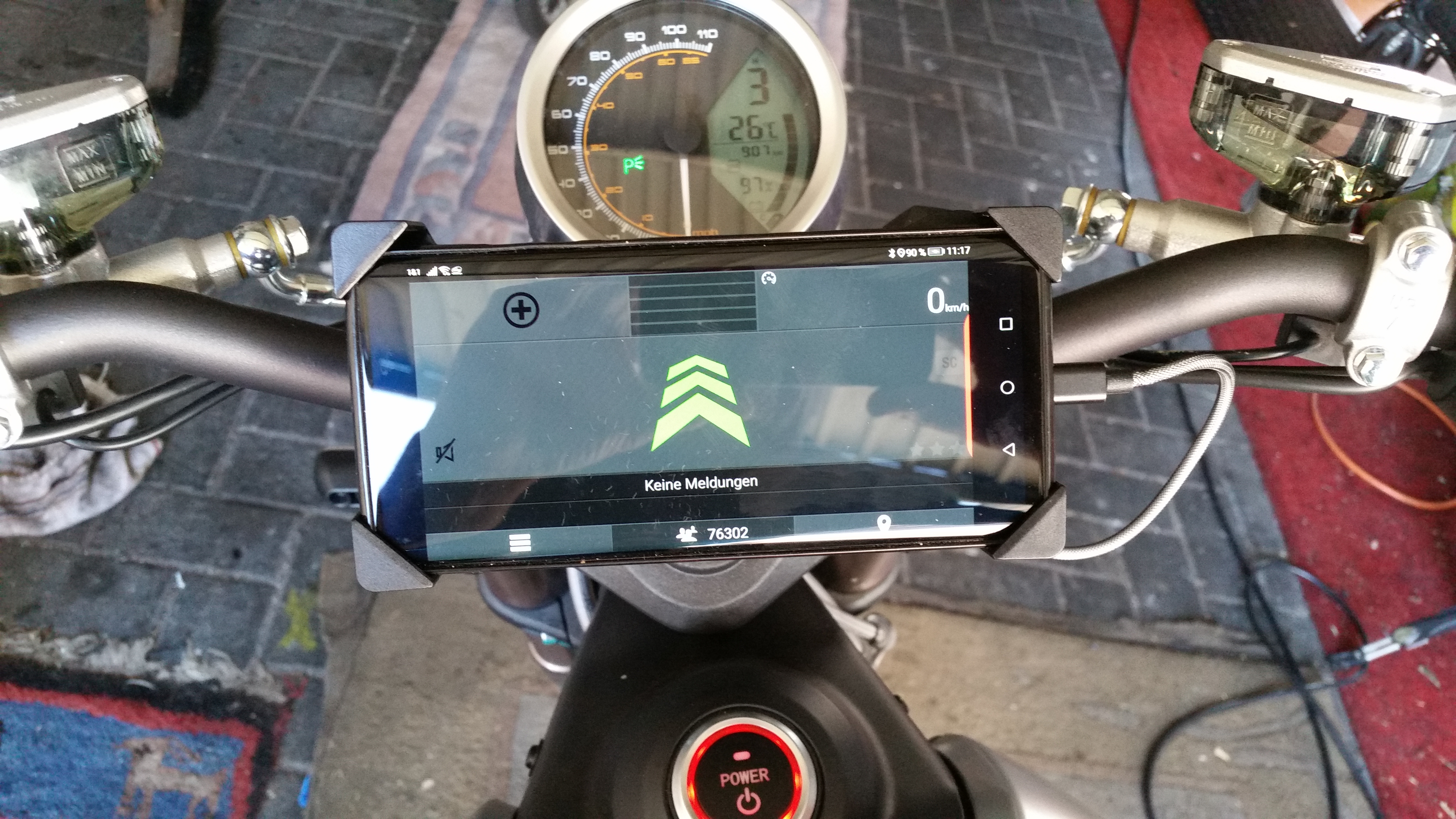

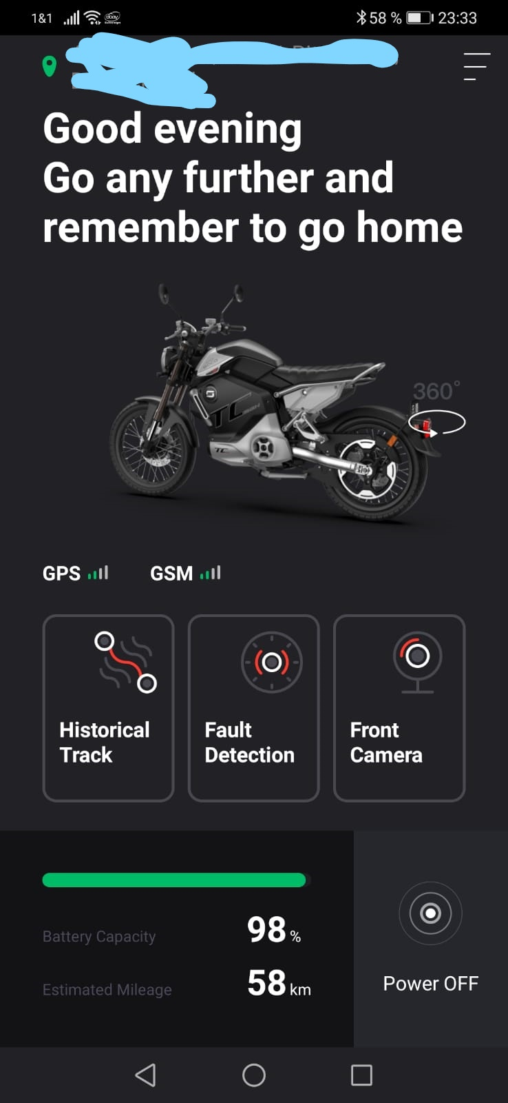

Moin,
nach dem Bau des Extenders und dem Schnellader habe ich nun die App installiert.
Scheint schon mal zu funktionieren.

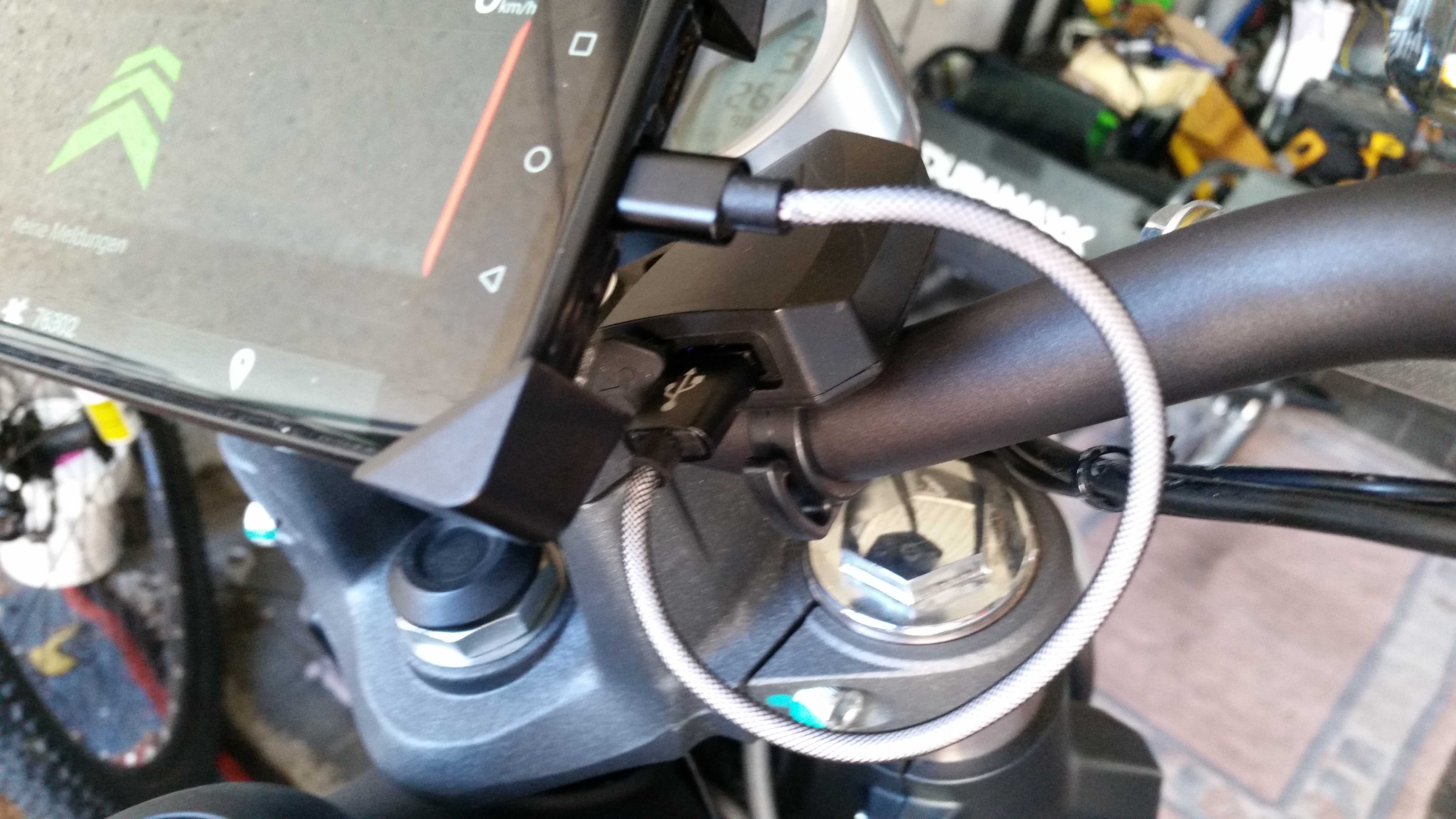

Einen Handyhalter auch angebaut, damit ich die aktuellen mobilen und festen Blitzer im Auge habe und dazu gleich noch eine USB Ladestelle mit sehr kurzem Ladekabel.
Beachtet das am DC-DC Wandler die Kabel anders als gewöhnlich belegt sind, hier ist gelb tatsächlich volle Akkuspannung und rot 12V :lol:

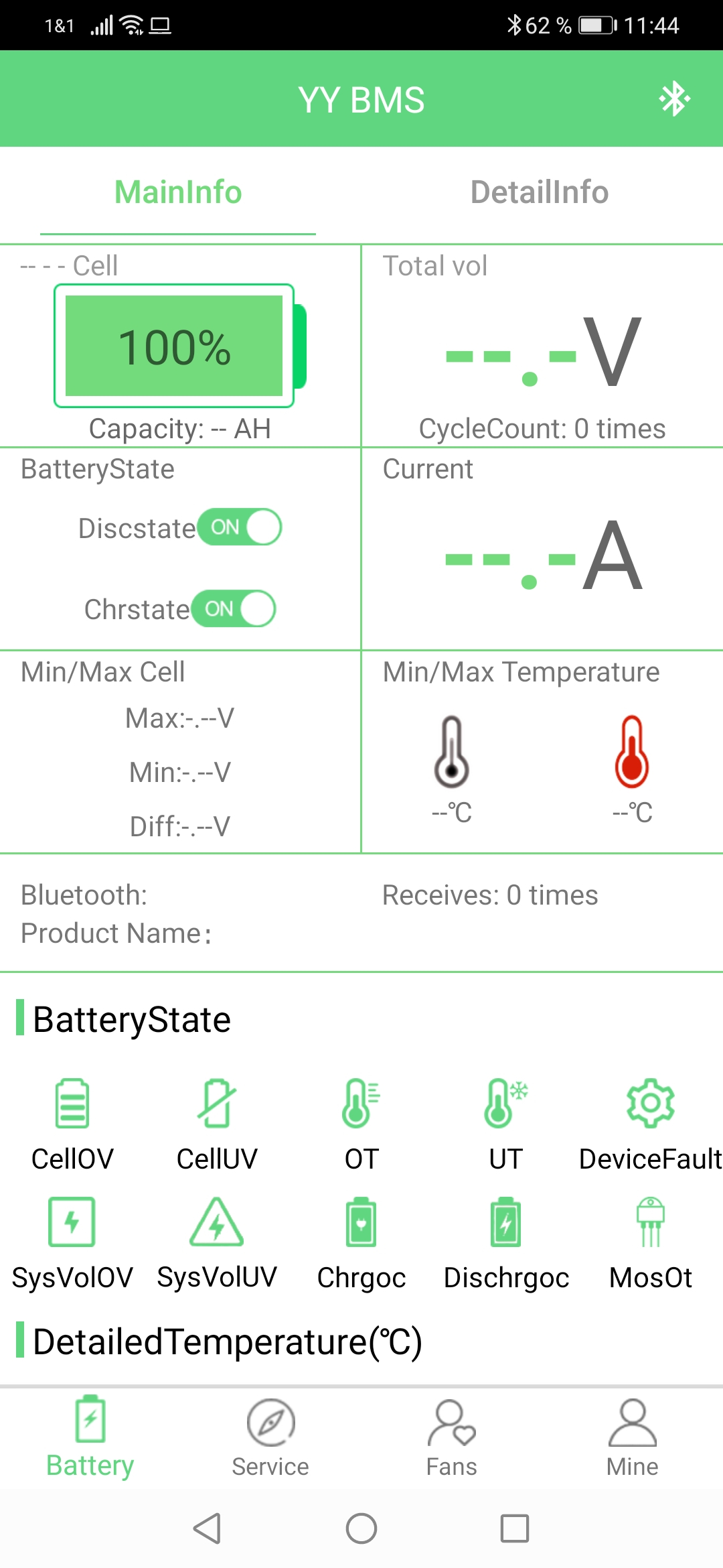

Hab jetzt einen Chinesen an der Hand der mir das Gehäuse besorgt. Der 7kwh Akku rückt näher und näher
Die BMS App macht schon mal guten Eindruck, man kann super viel konfigurieren
