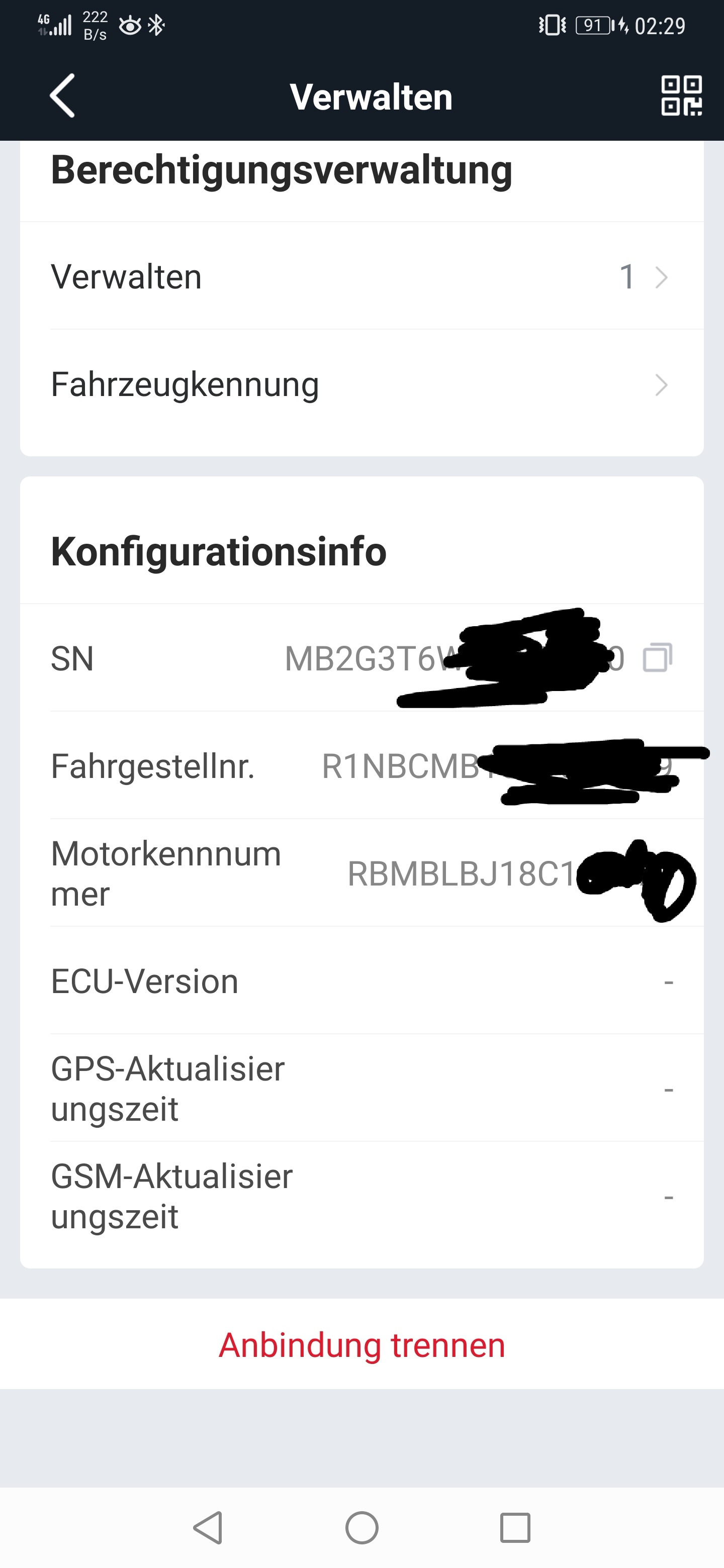

Hallo zusammen, nach dem ich meinen gebraucht gekauften niu m+ nach etlichen Emails nun endlich über den QR CODE registrieren konnte, hängt es nun daran das der Roller laut App immer offline ist, auch sonst bekomme ich nichts an Daten angezeigt, ist das ein Fall für den Händler? Muss da die ecu getauscht werden?
Am Roller selbst habe ich das GPS und Satelliten Symbol.
Danke für eure Hilfe und Tipps
Niu M+ offline

Leider bin ich mit dem NIU M+ Model nicht so vertraut. Ich denke, es kommt auf die ECU-Version an. Da gibt es V2 (Version 2) und V3 (Version 3) je nach Kaufzeitpunkt. Ich weiß nicht, ob alle M+ auf die V3 gebracht werden sollen/können.
Eventuell hilt ein Firmwareupdate (bei V3 gerade neu erschienen). Da dies ohne Verbindung zur App nicht aufspielbar ist, würde ich mich zur Klärung an einem Händler wenden.
