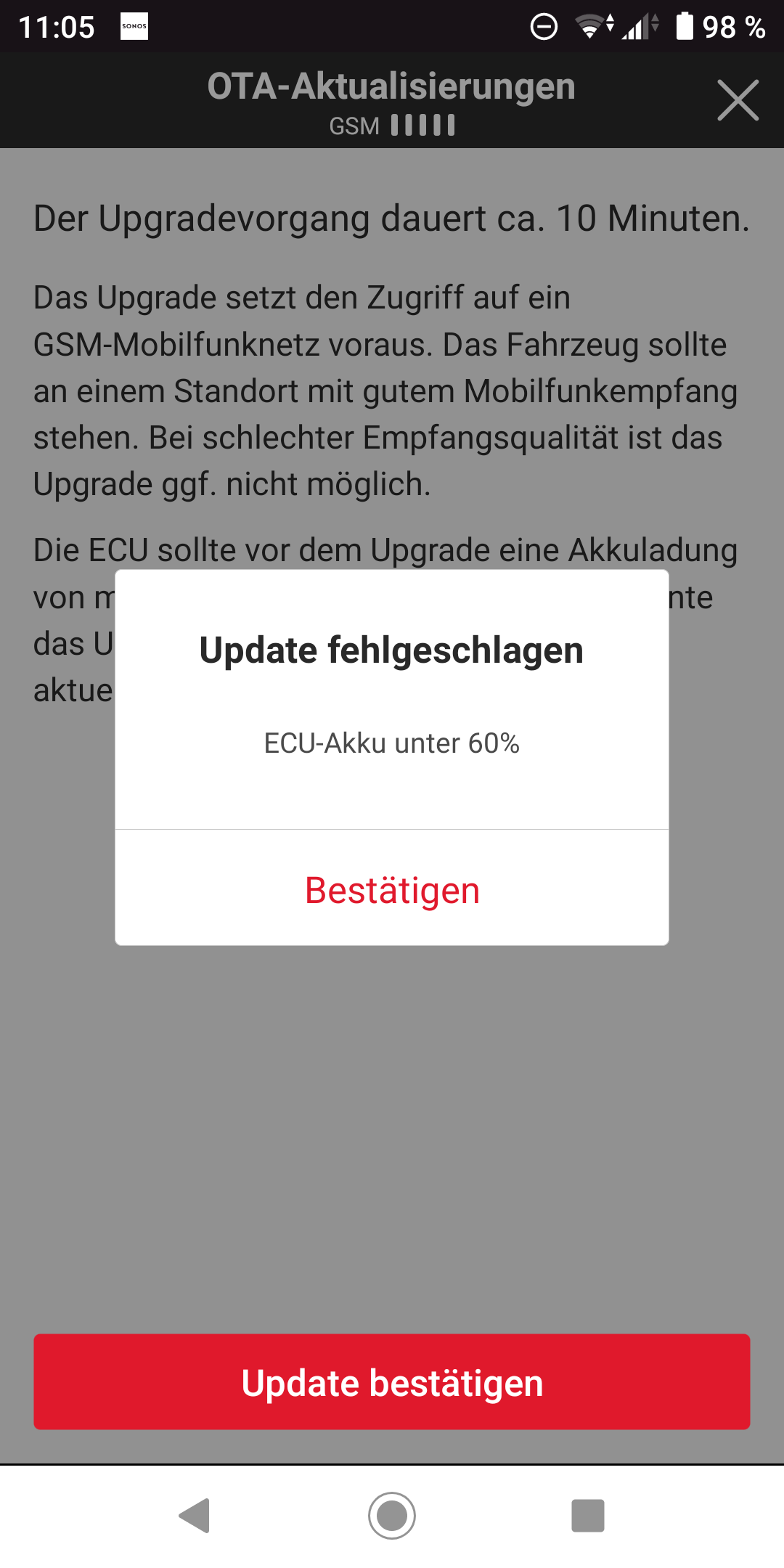

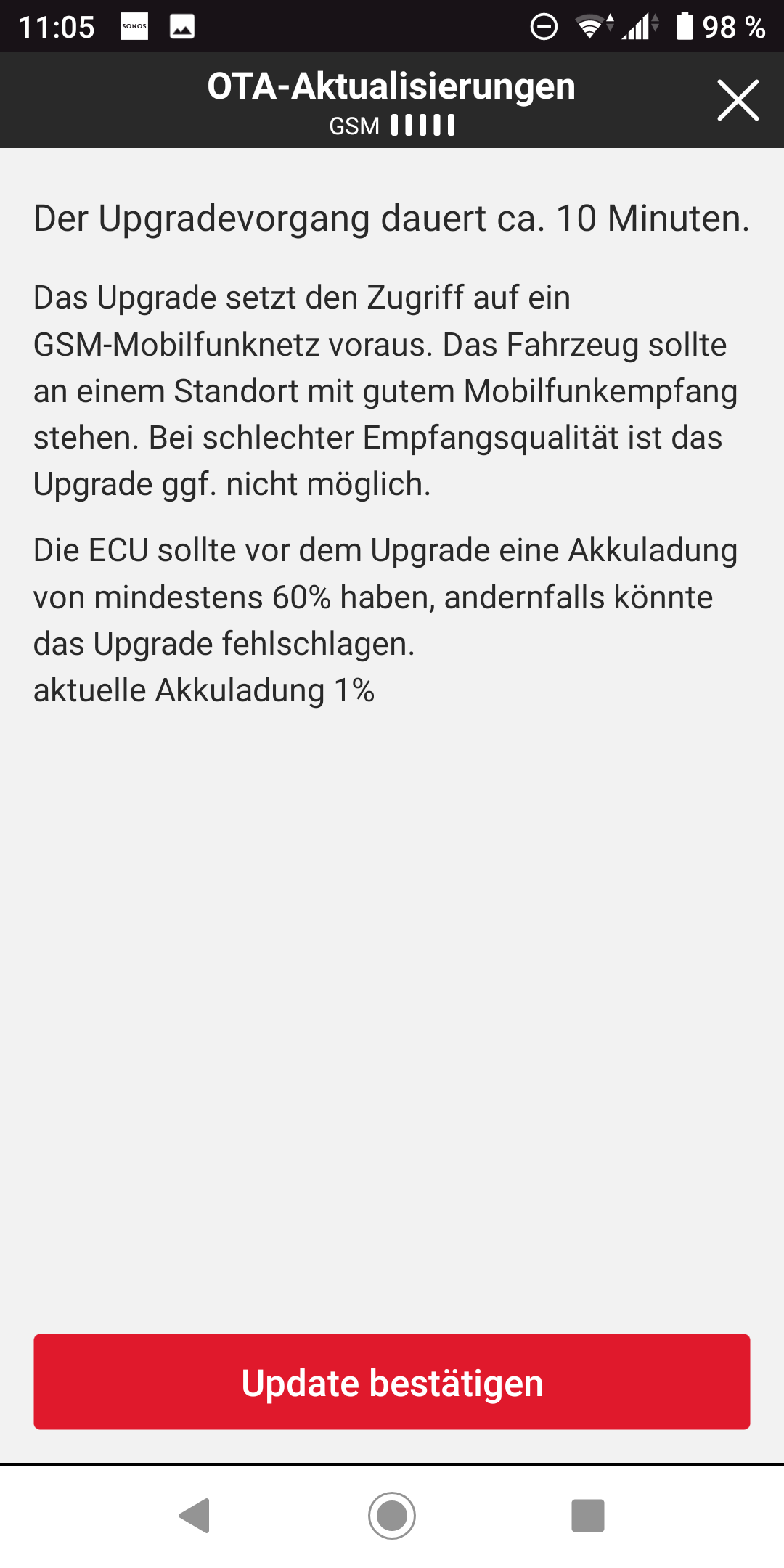

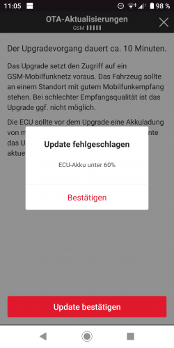

Kann das Update nicht durchführen, da der Ladestand des ecu Akkus unabhängig vom Laden des Haupt Akkus immer mit 1% angezeigt wird.
PhilGHP
Beiträge: 1569
Roller: NIU NQi, CE 04
PLZ: 8
Re: N1S OTA Aktualisierung auf Version TRA01E09
Beitrag von PhilGHP »
@Jörg war bei mir nicht anders. Neuer Roller mit unveränderlichen 1% ECU Akku Ladestand. Das Thema ist hier im Forum vieldiskutiert mit mehreren unterschiedlichen Lösungsstrategien von Usern. Bei mir hat es sich von selbst erledigt. Nach etwa der vierten Antriebsakku-Vollladung sprang der ECU Akku Ladestand auf 100%, und das Update liess sich einspielen.
Ich habe keine Änderungen im Antriebsverhalten festgestellt.
