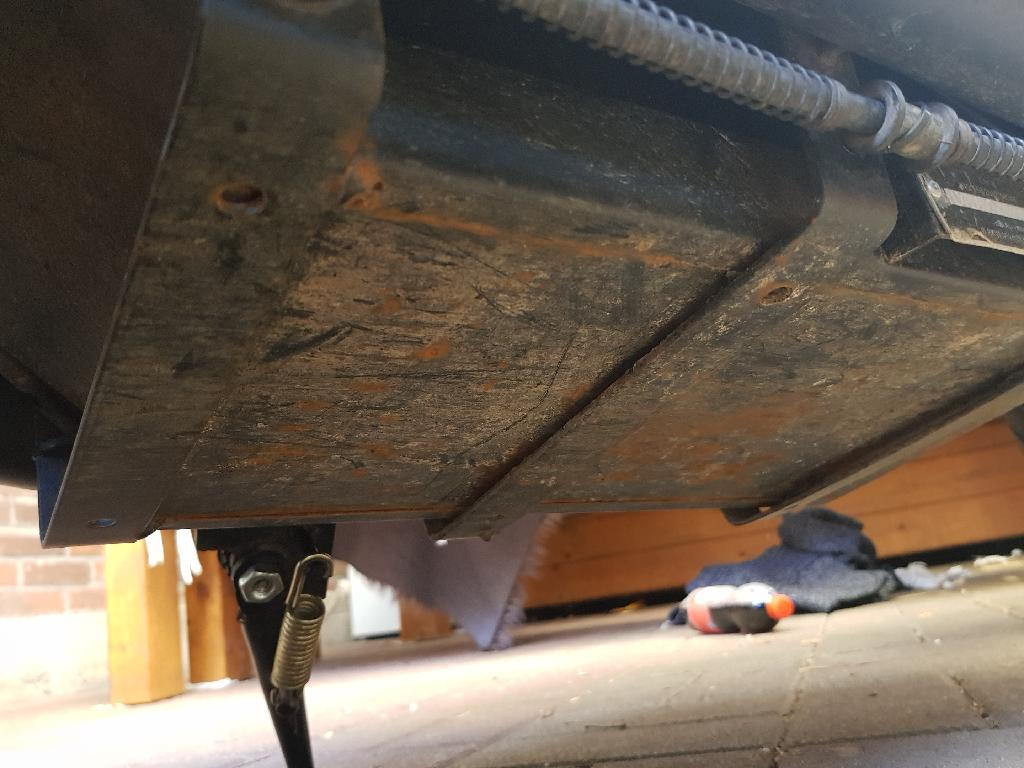

weil man so hoch sitzt und der radstand sehr kurz ist, neigt man dazu sich in die kurve zu legen .
und das hiterläst spuren .

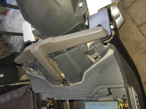

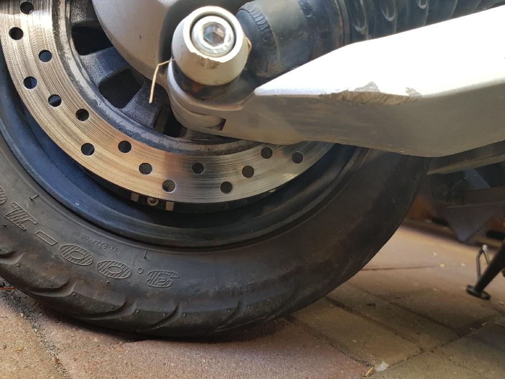

ich hoffe ich schleife nicht bis zum radbolzen durch

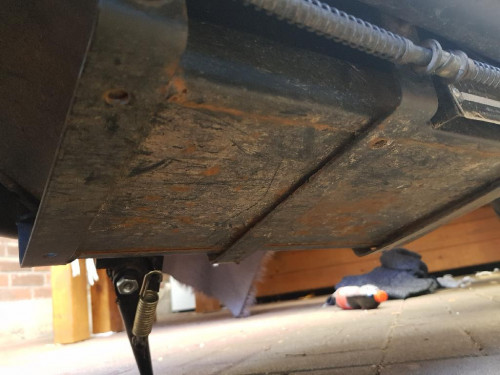

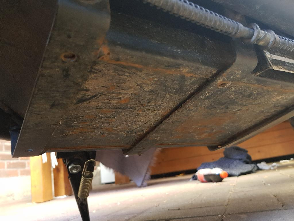

in kies und auf lokeren feldwegen machen einem die zu kleinen und schmalen reifen tife spuren und der unterboden ist doch recht tief.
und dadurch das der rahmen eine c form hat neigt er für stauchungen ,wie z.b. das der deckel nur noch mit sanfter gewald zu geht .

hast du ja schon ordentlich eingeschliffen das teil. meiner sieht dagegen noch junfreulich aus.

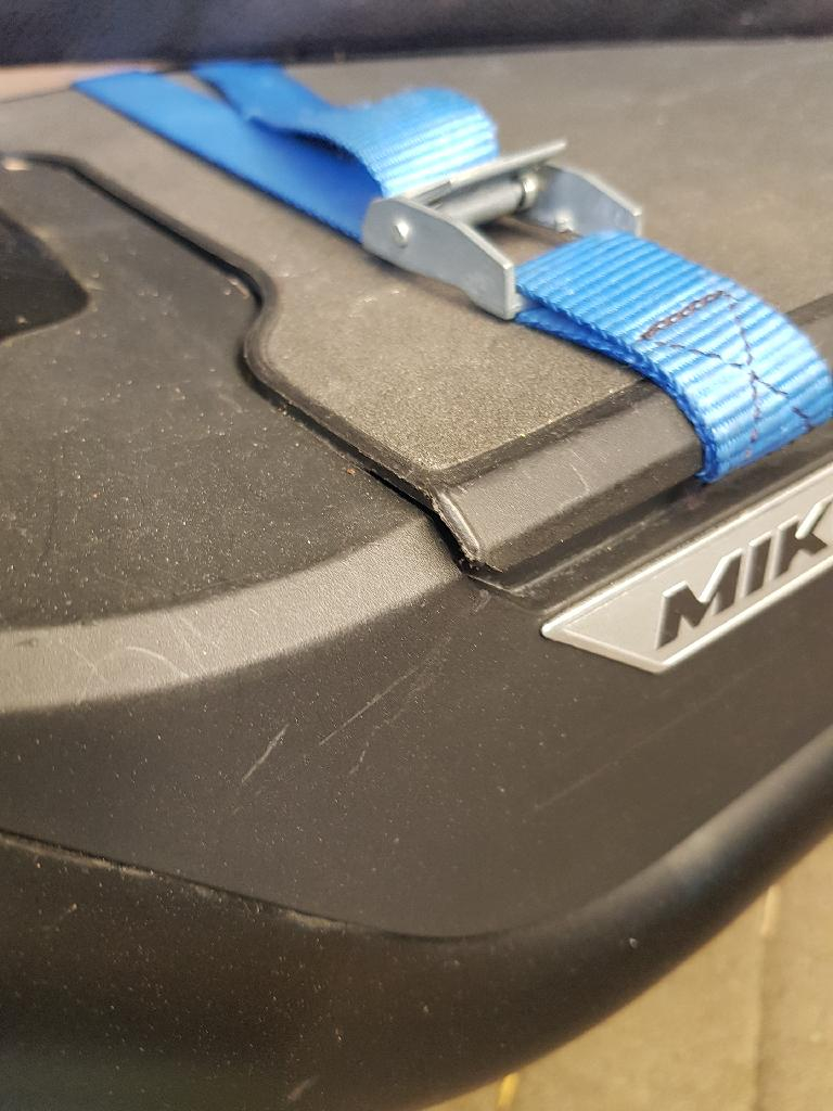

die einzigsten kratzer im lack habe ich hinter dem akku deckel ,durch häufiges beladen .

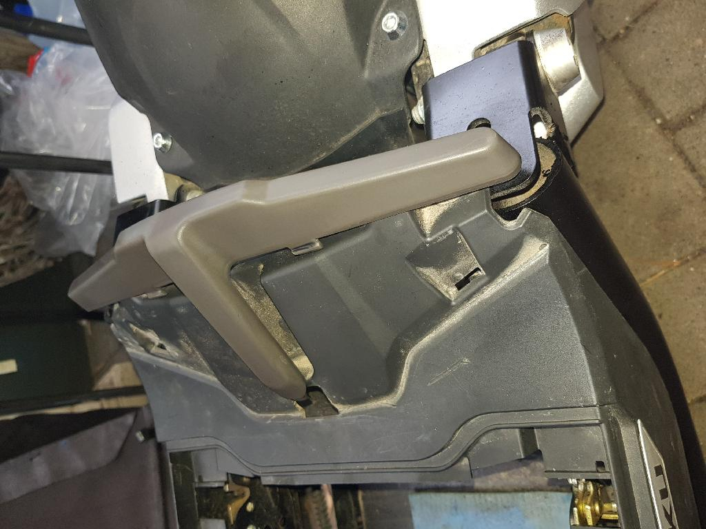

und am ersten tag als ich das handschuhfach geöffnet habe, was aber glaub ich so ziemlich jeder getan hatt. es ist eben ein brandmahl das immer in erinnerung bleibt. :lol:

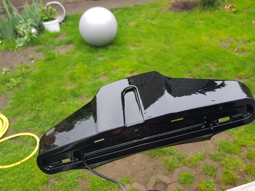

und das änder ich grade. :D
ich experementiere noch mit der farb wahl ,will dan auch die orangen seitenstreben warscheinlich mit lakieren.

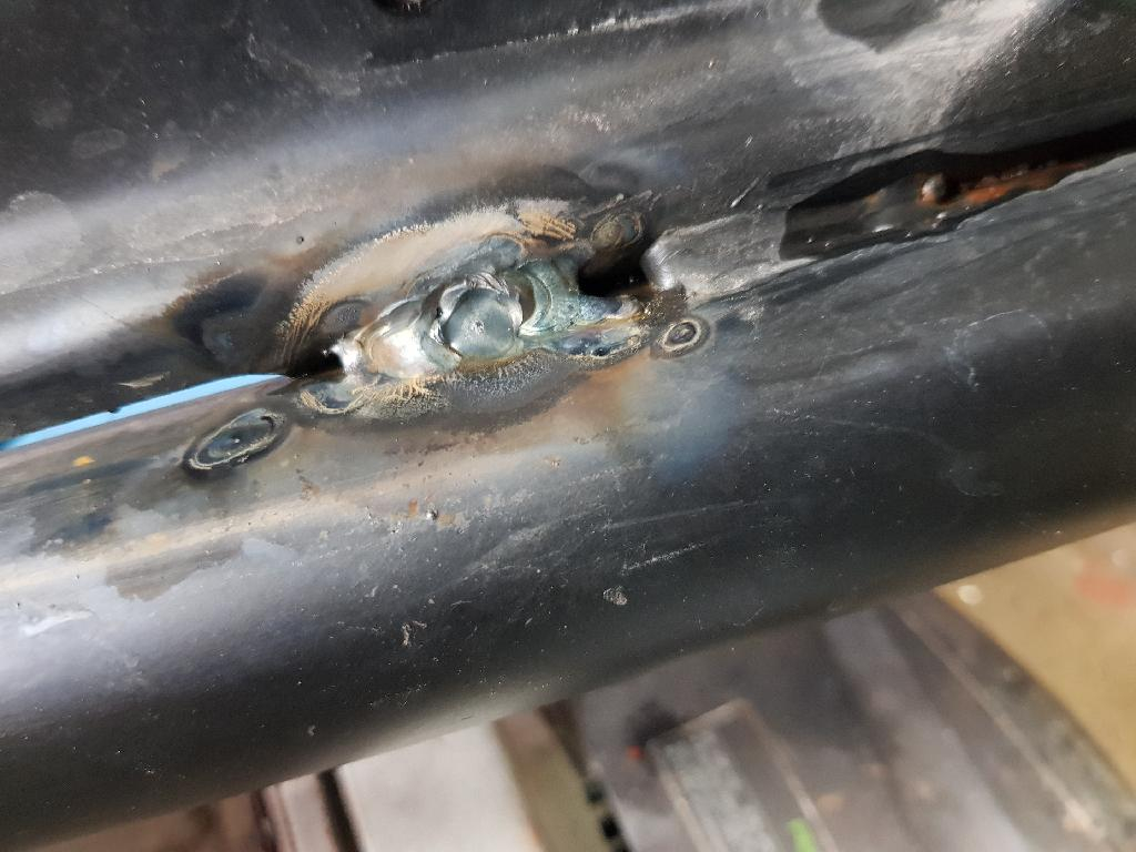

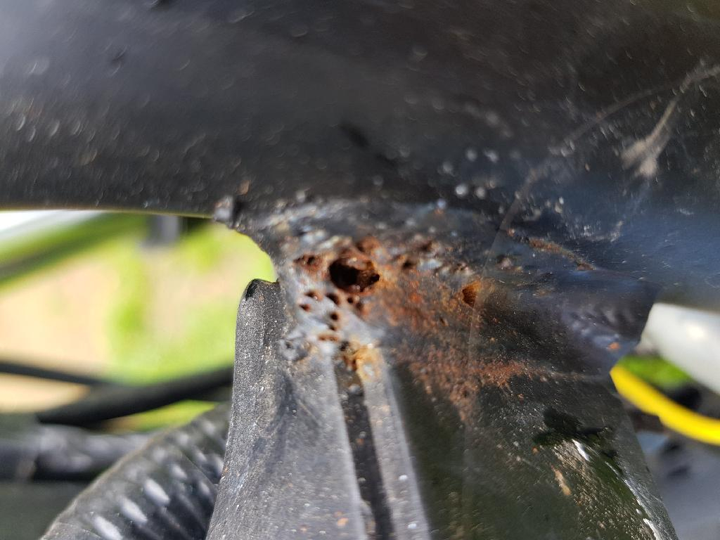

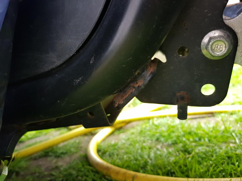

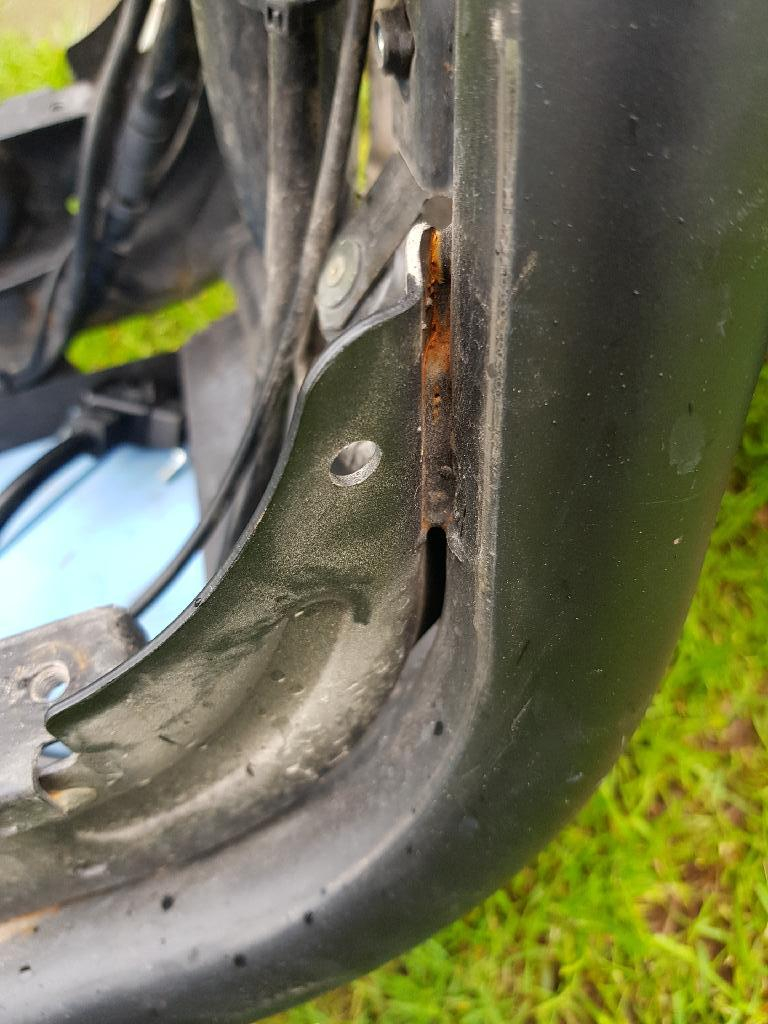

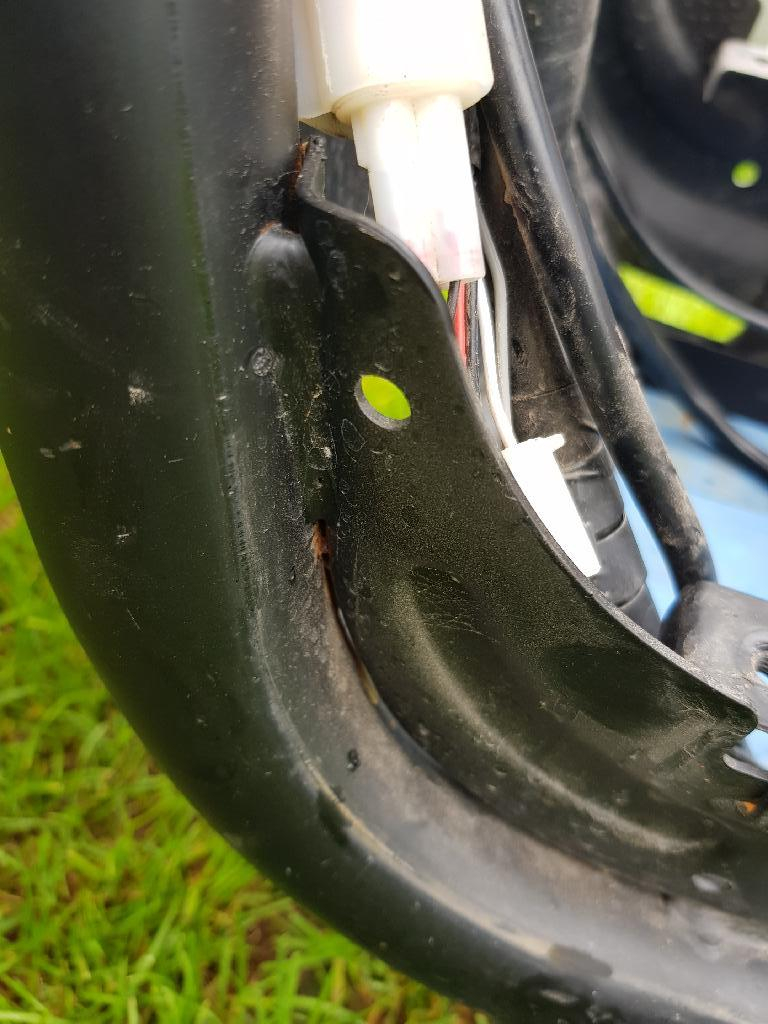

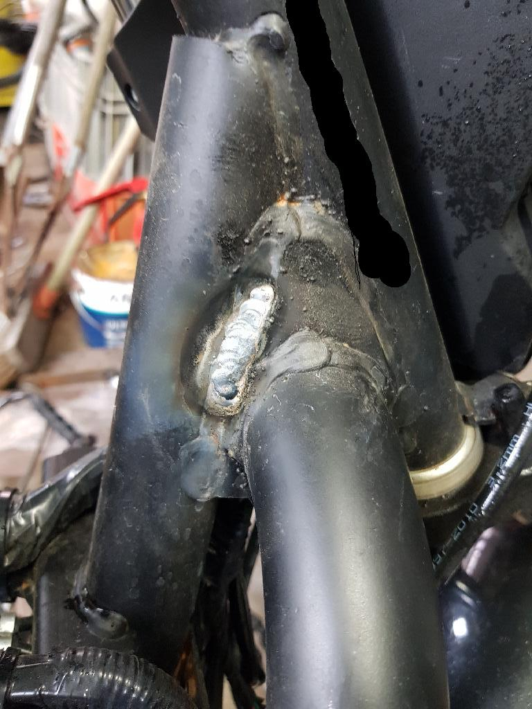

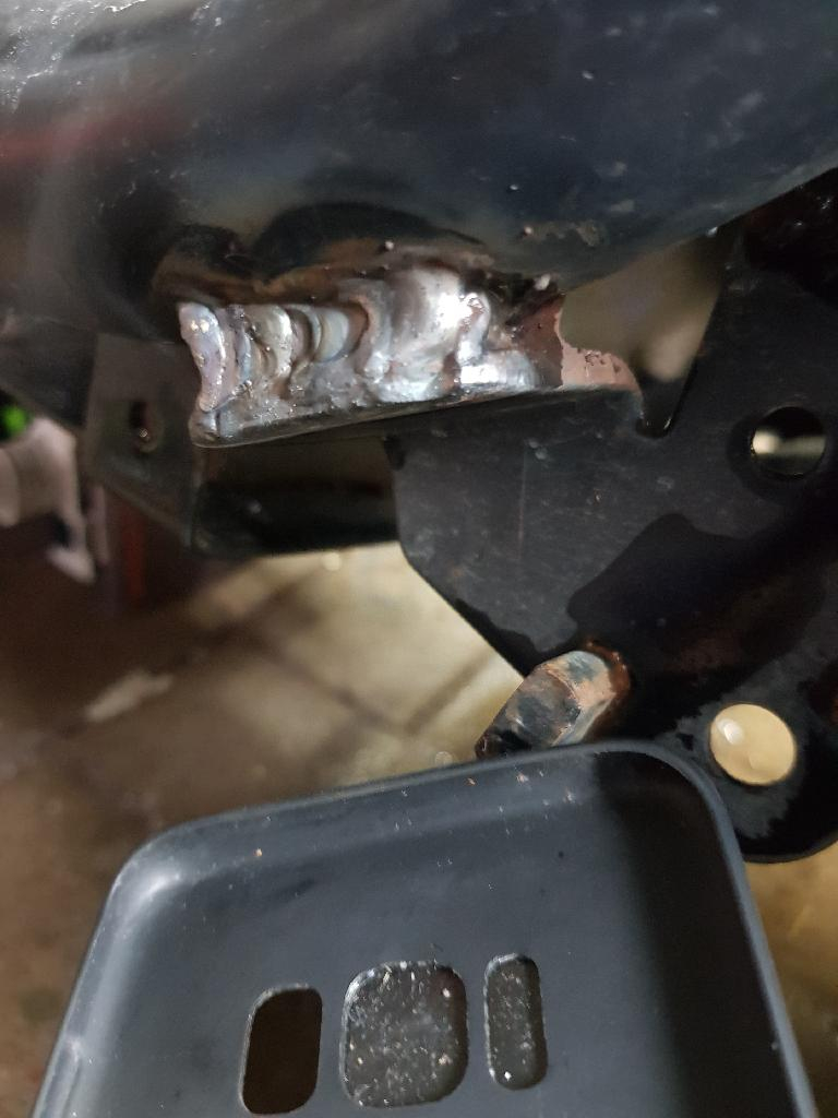

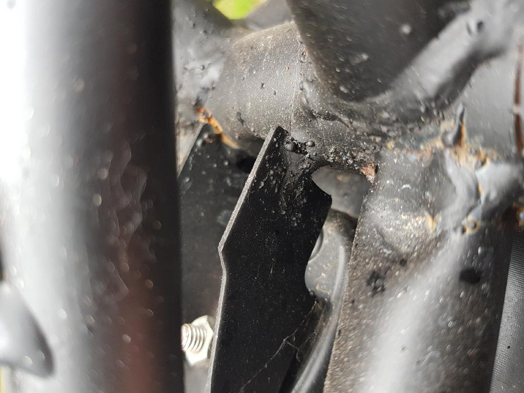

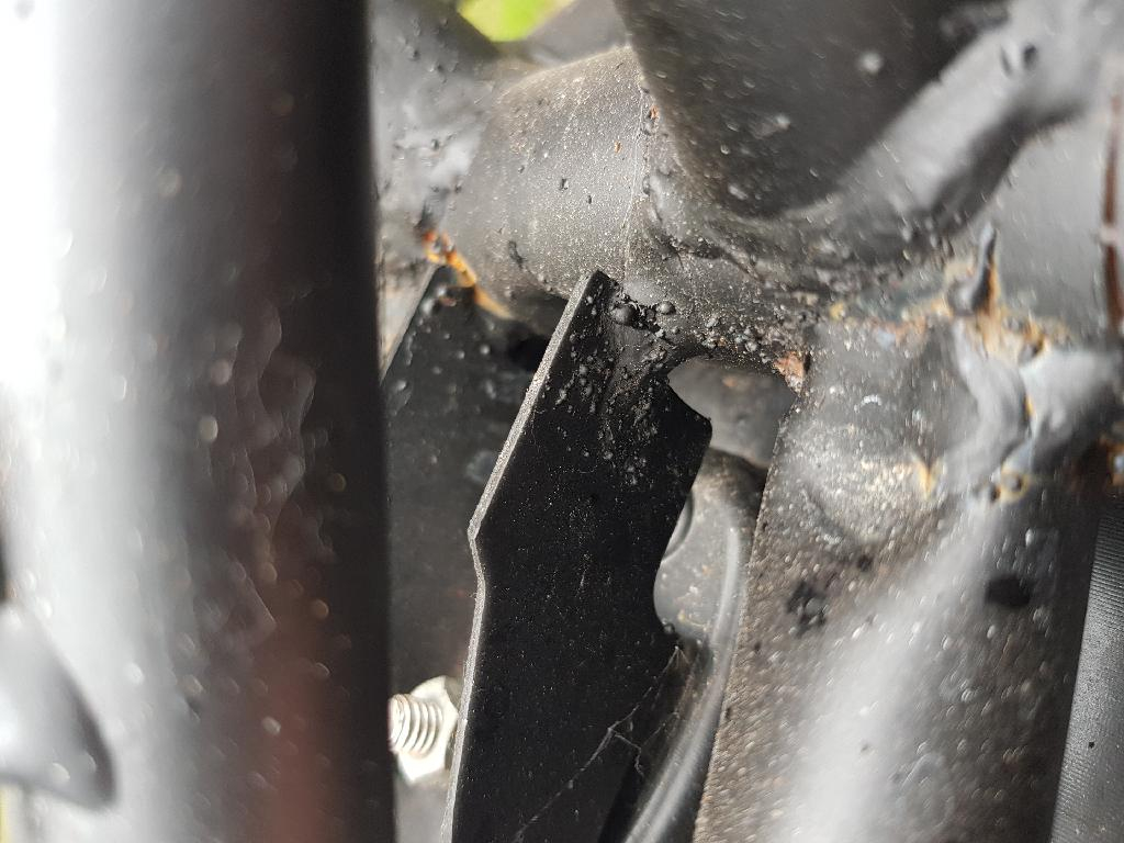

ich habe jetzt auch die fotos der schweißßnäte gefunden.
ich bitte leute mit schwachen Mägen jetzt weg su sehen

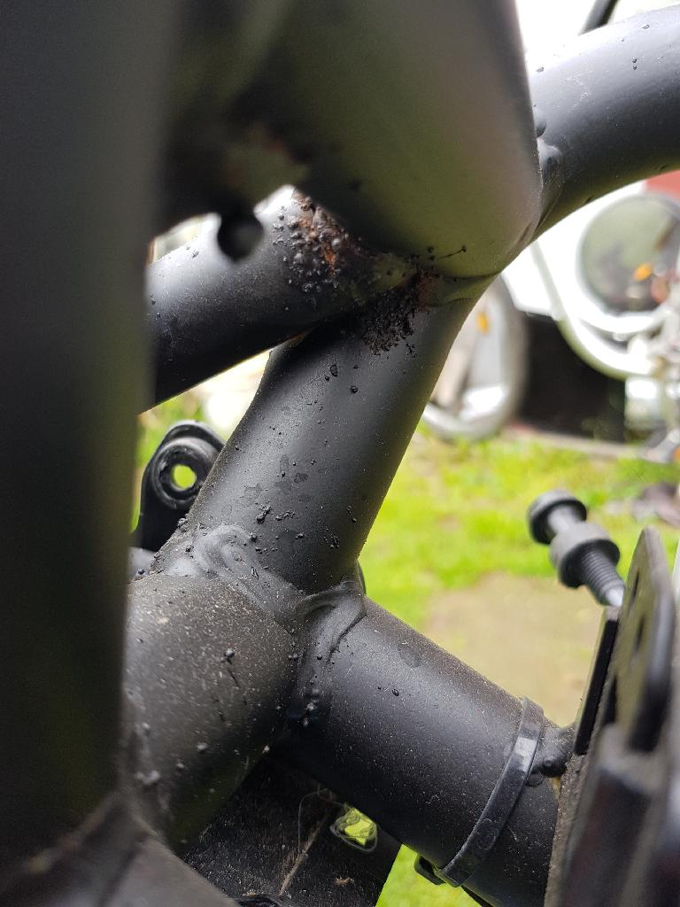

an vielen stellen liegt das material nicht am rahmen an oder hat mikrige halte punkte
oder hier gut zu sehen das sie im werk mit 2 schweißern pro rahmen arbeiten
der vergleich von rechts zu links

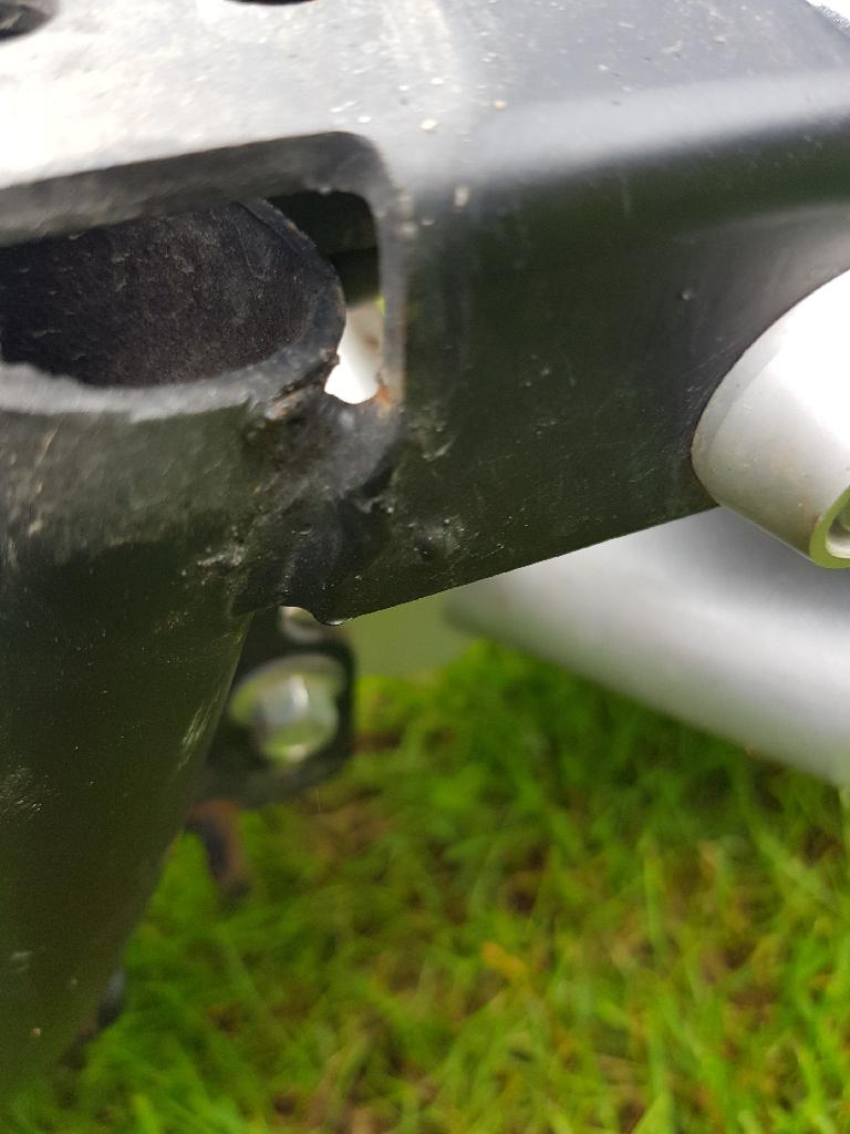

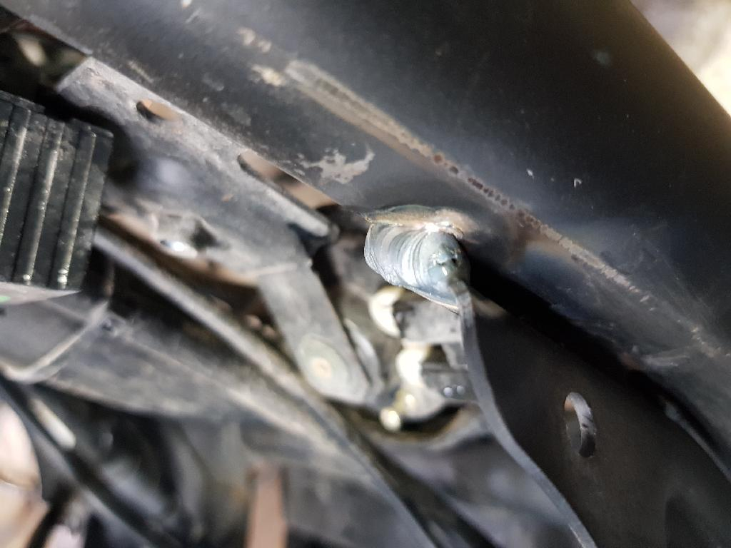

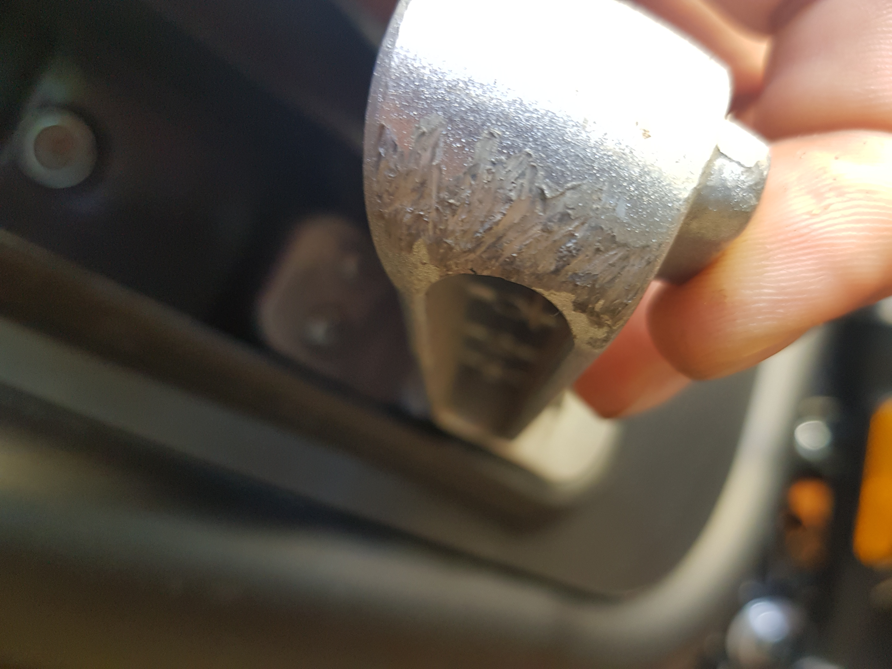

und zum schlus eine der 2 gerissenen schweiß näte
die porigen näte hab ich auch einmal ausgebessert und habe hier und da paar lücken geschlossen

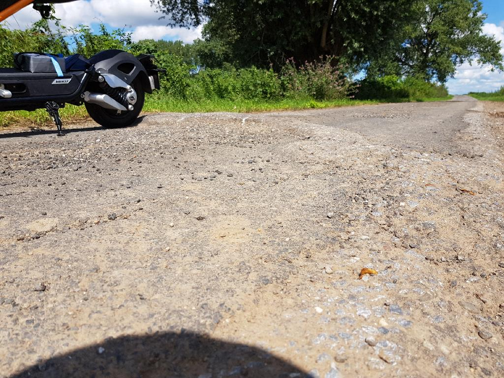

Ich war die tage noch mal bei der stelle wo ich mir die 2 nähte gebrochen habe .
sollche straßen gibt es bei uns an jeder ecke .
Beiträge: 20824
Re: Verschleiß und bilanz am Miku Max
Das ist ja ein ganz fürchterlicher Damm mitten auf dem Feldweg - kein Wunder, dass da Schweißnähte zu Bruch gehen... :shock:
