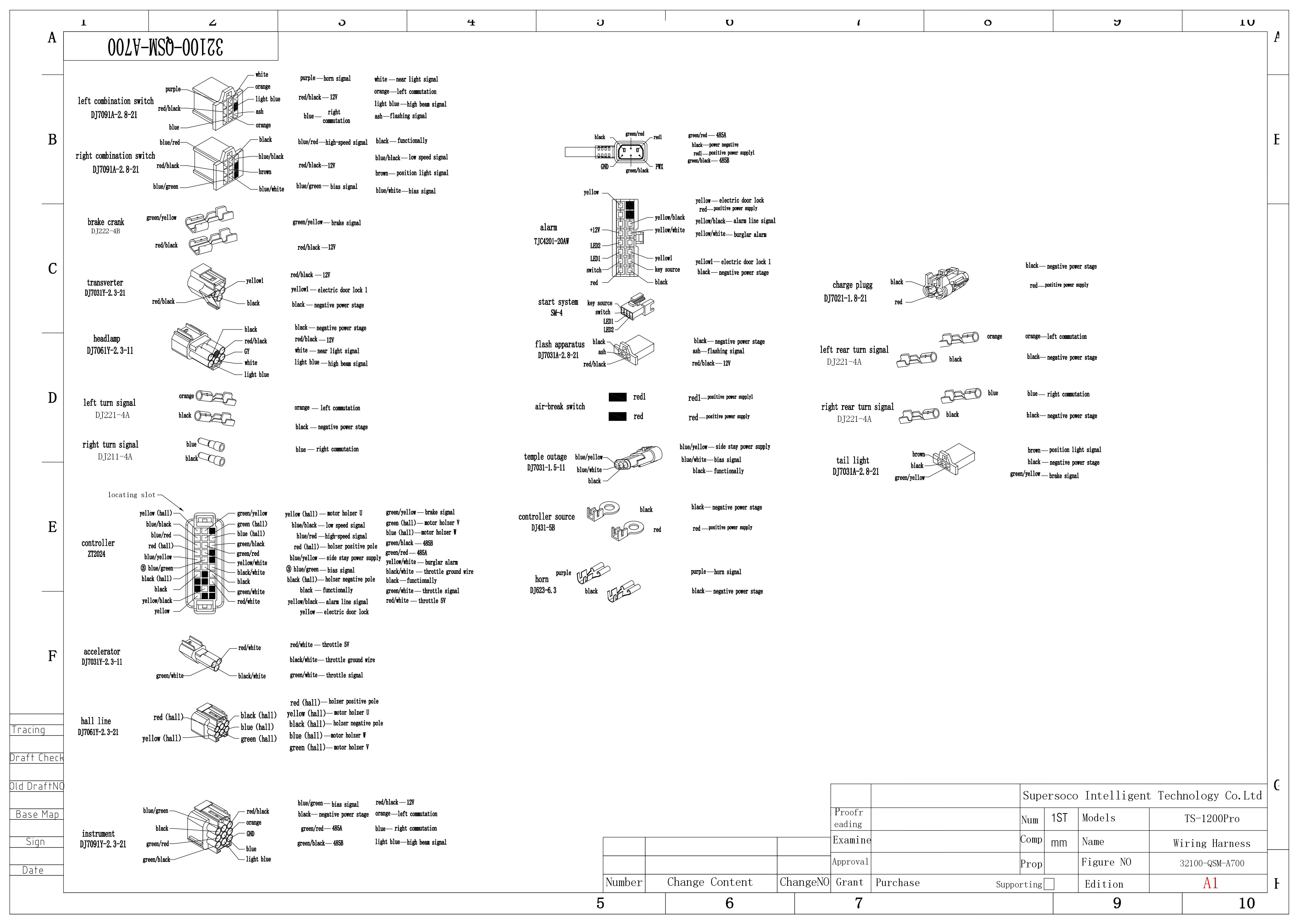

dann bin ich mal so frei:
TS/TC/TSX..der Schaltplan bzw. diese Systemübersicht sollte gleich sein für alle drei Modelle.

@Wagner : Ist nicht wirklich ein Schaltplan, könnte aber weiterhelfen. Danke!
@RollingBones : Als Stromversorgungs-Anschluß verwendbar, als vollwertiger USB-Anschluß nicht. Den Teil werde ich mir wohl selbst erarbeiten müssen.... Danke sehr!
