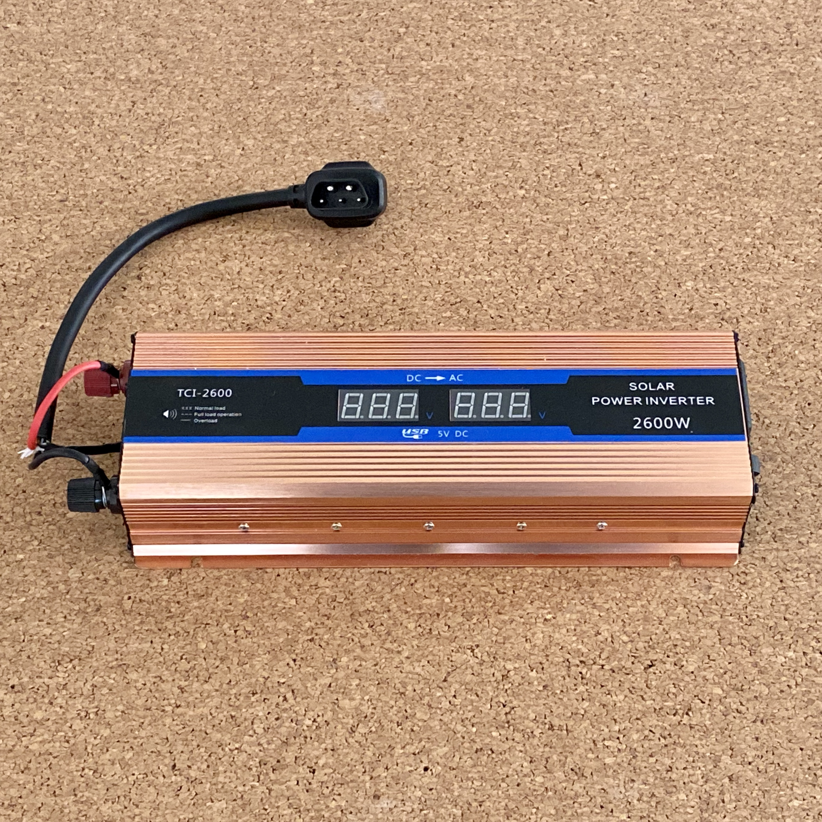

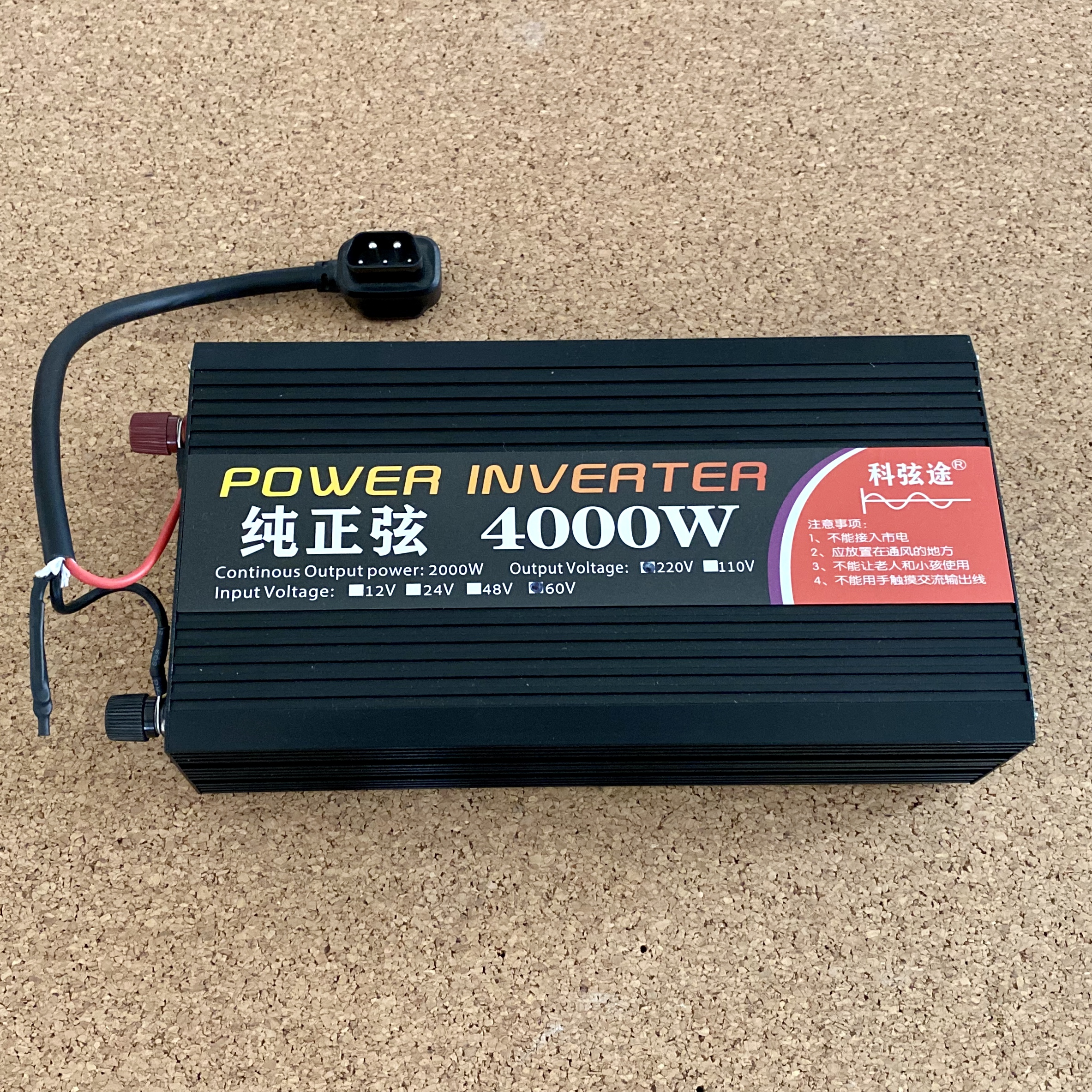

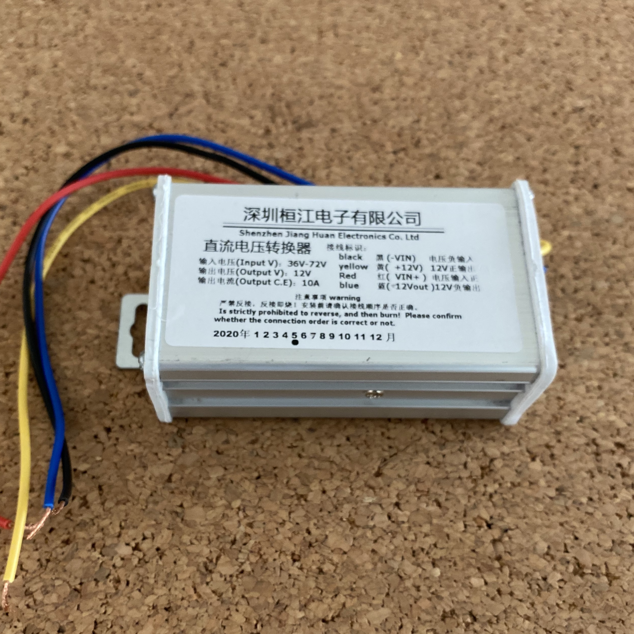

Kurze Zusammenfassung:
  • Step-Down-Wandler ist unbrauchbar (Kühlbox startet nicht mal)
  • deutliche Unterschiede bei den Invertern
Step-Down-Wandler
  • sehr leicht, Anschlussdrähte dünn
  • sehr geringer Ruhestrom (ca 6mA @ 63V)
  • technische Daten wohl gelogen
  • Ausgangsspannung bricht sofort ein, Kühlbox startet nicht mal
einfacher Inverter TCI-2600
  • Ausgangsspannung recht niedrig (ca. 215V)
  • 60 Hz (!)
  • kein Tiefentladeschutz bei 51V
  • niedriger Ruhestrom (ca. 170mA @63V)
  • guter Wirkungsgrad (geschätzt 90% bei 100W)
  • bei über 200W springt lauter Lüfter an
  • nur für ohmsche Lasten brauchbar
Sinus-Inverter
  • höherer Ruhestrom (ca. 300mA)
  • wirksamer Tiefentladeschutz (bei 51V aus)
  • bei über 200W springen zwei Lüfter an
  • schlechterer Wirkungsgrad (geschätzt 65% bei 100W, 77% bei 200W)
