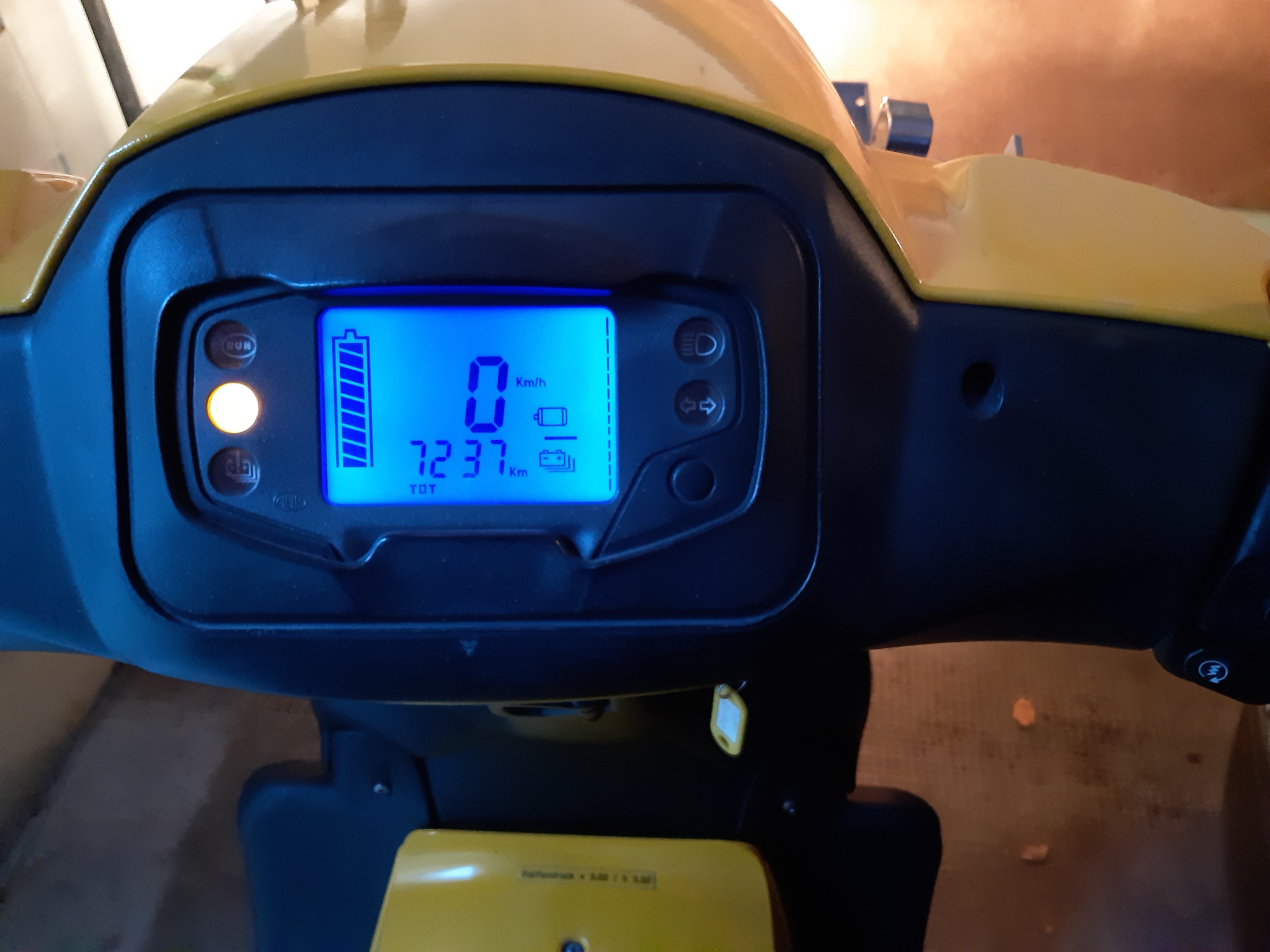

Das führt zu meinem (hab ich auch neu) Problem:
Das Display von meinem Cargoscooter ist nicht beschrieben und ich weiss nun nicht genau vor was es mich warnen will.
(Immer wenn ich starten will).
Leuchtet und piept beim Einschalten
Symbol auf der brennenden Lampe ist in etwa das Symbol, das auf dem Hauptdisplay rechts neben km/h und über dem Batterie-Symbol steht (siehe Foto).
Wenn jemand da was weiss...sehr nett!

ich weiß da zwar gar Nichts zum Model -> aber dieses Symbol könnte aus meiner Sicht einen Elektromotor darstellen,
der ja vermutlich nicht läuft, wenn "Run" aus ist.
Würde jedenfalls Sinn machen: OK=Run, Motor-/Controllerstörung und Batterie/BMS-Störung als Anzeige-Lampen einzubauen.
Bei meinem Innoscooter leuchtet die Motor-Aus-Lampe sogar wenn die Bremse gezogen oder der Seitenständer ausgeklappt wird. Das könnte hier über das Motor-Symbol auf LCD erfolgen.
VG

@MEroller: Scooter hat einen kleinen 12V / 1.2 Ah Akku, der, jetzt wo du's sagst, angeblich kälteempfindlich ist.
Der Scooter läuft, die Warnung geht aus.
Soweit ich's verstanden habe, müsste die Warnung ausbleiben, wenn der Akku geladen oder ersetzt wurde.
Muss ich probieren, werde es melden.
@didi: Ich denke, die Warnung würde bei einer Störung im Fahrbetrieb nicht ausgehen. Nur dummerweise weiss ich's nicht.
Ich werde ein paar Sachen probieren und dann hier berichten.
Vielen Dank

nach den Tips von MEroller wäre dann wohl ein Verdacht: Die Warnlampe könnte Unterspannung der 12Volt-Hilfsbatterie anzeigen, wenn (im Fahrbetrieb) die Spannung vom DC/DC-Wandler mal nicht kommt (weil dieser z, B, kurz vor Ausfall schon schwächelt).
