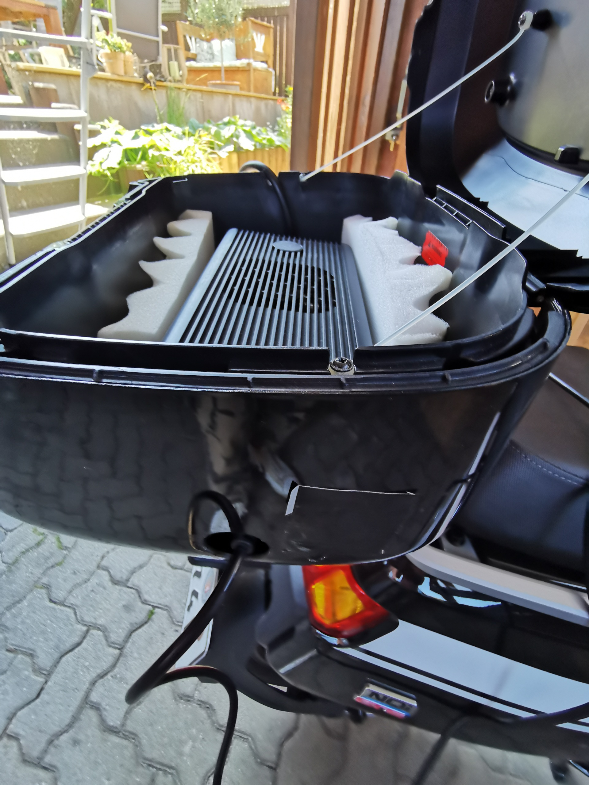

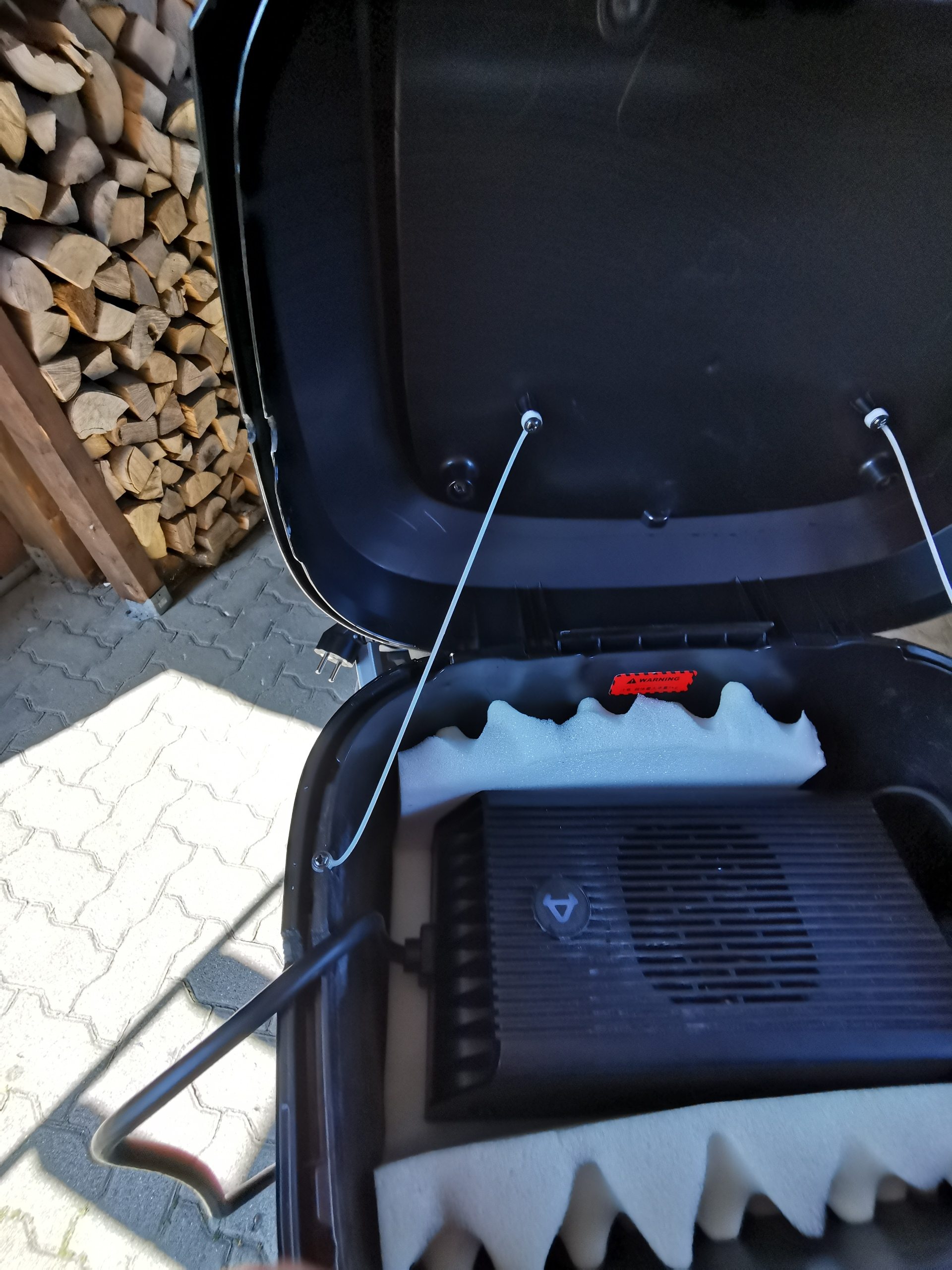

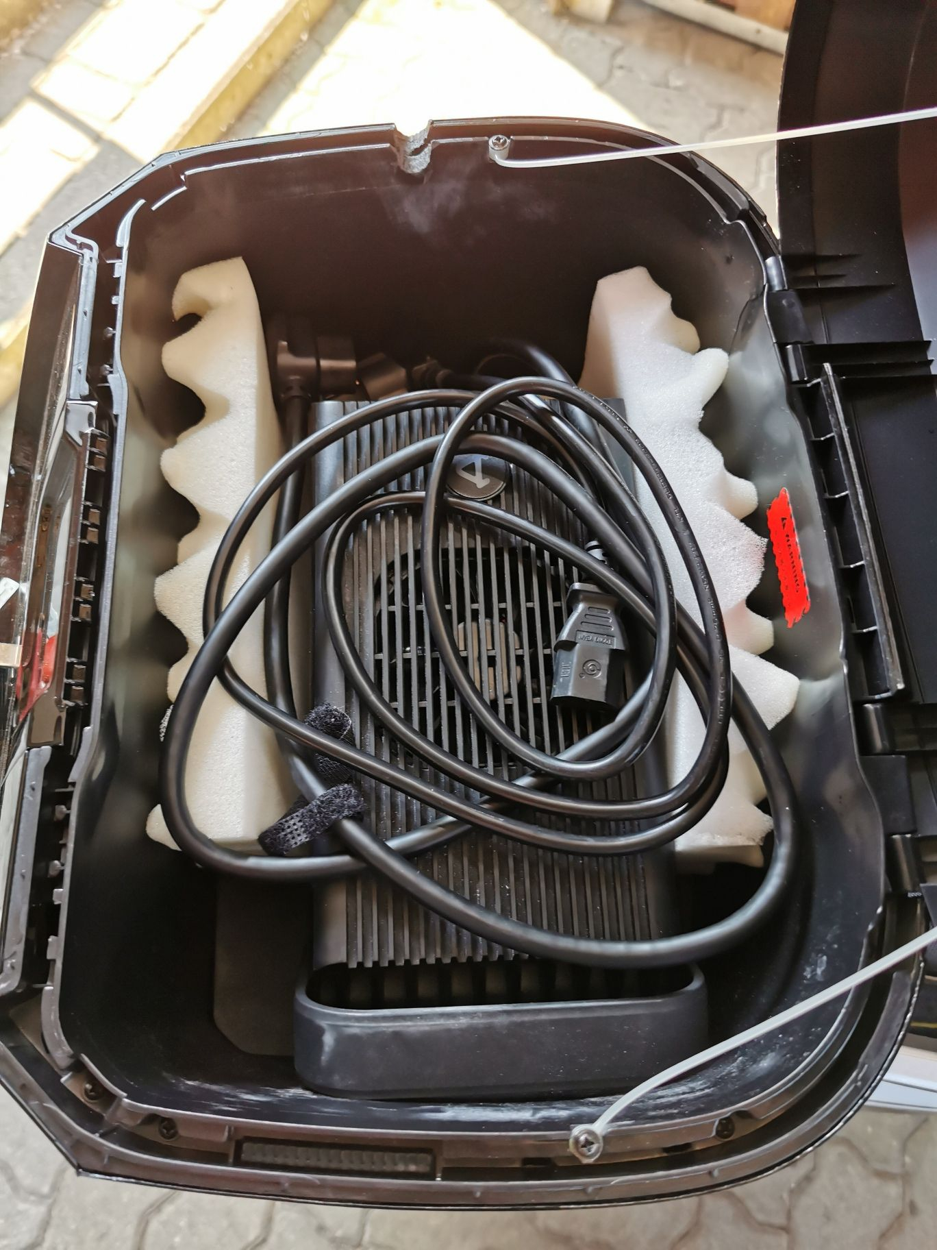

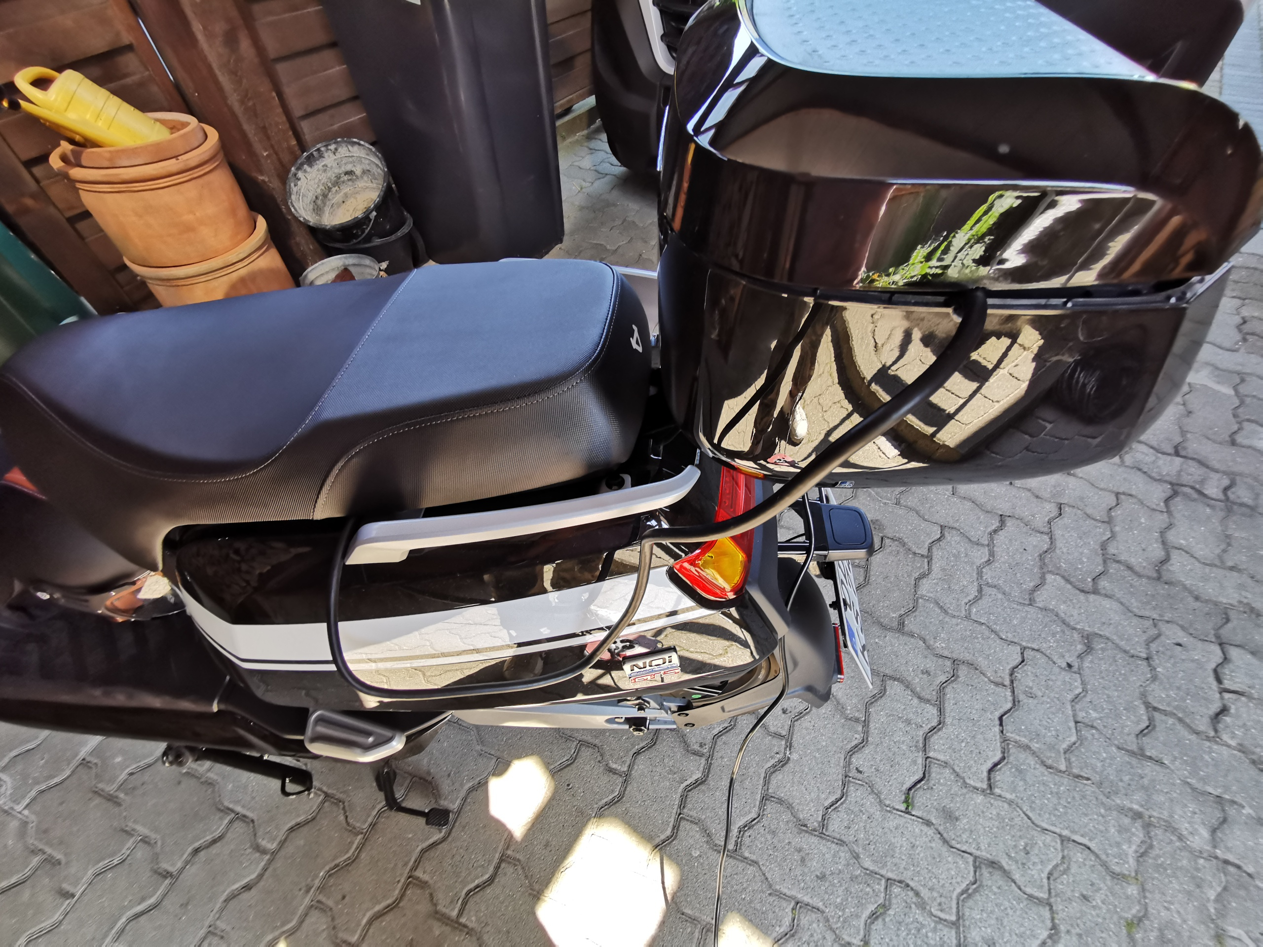

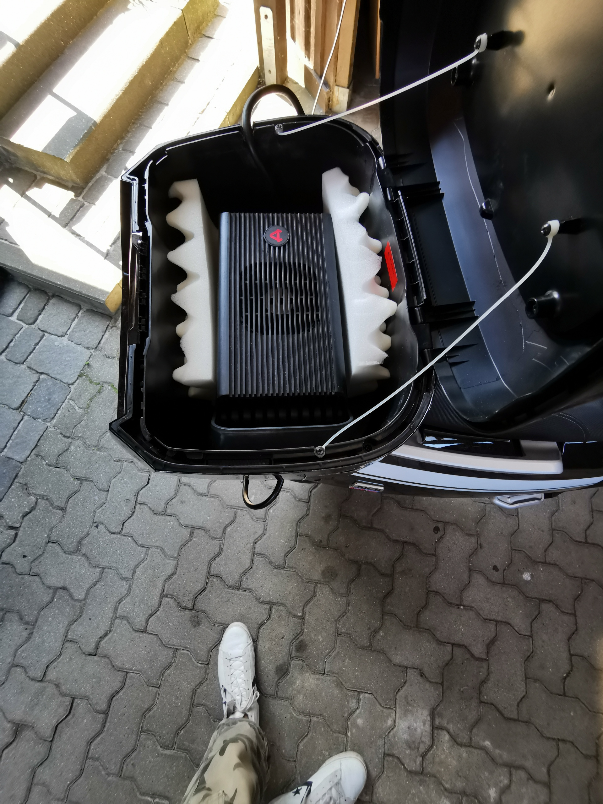

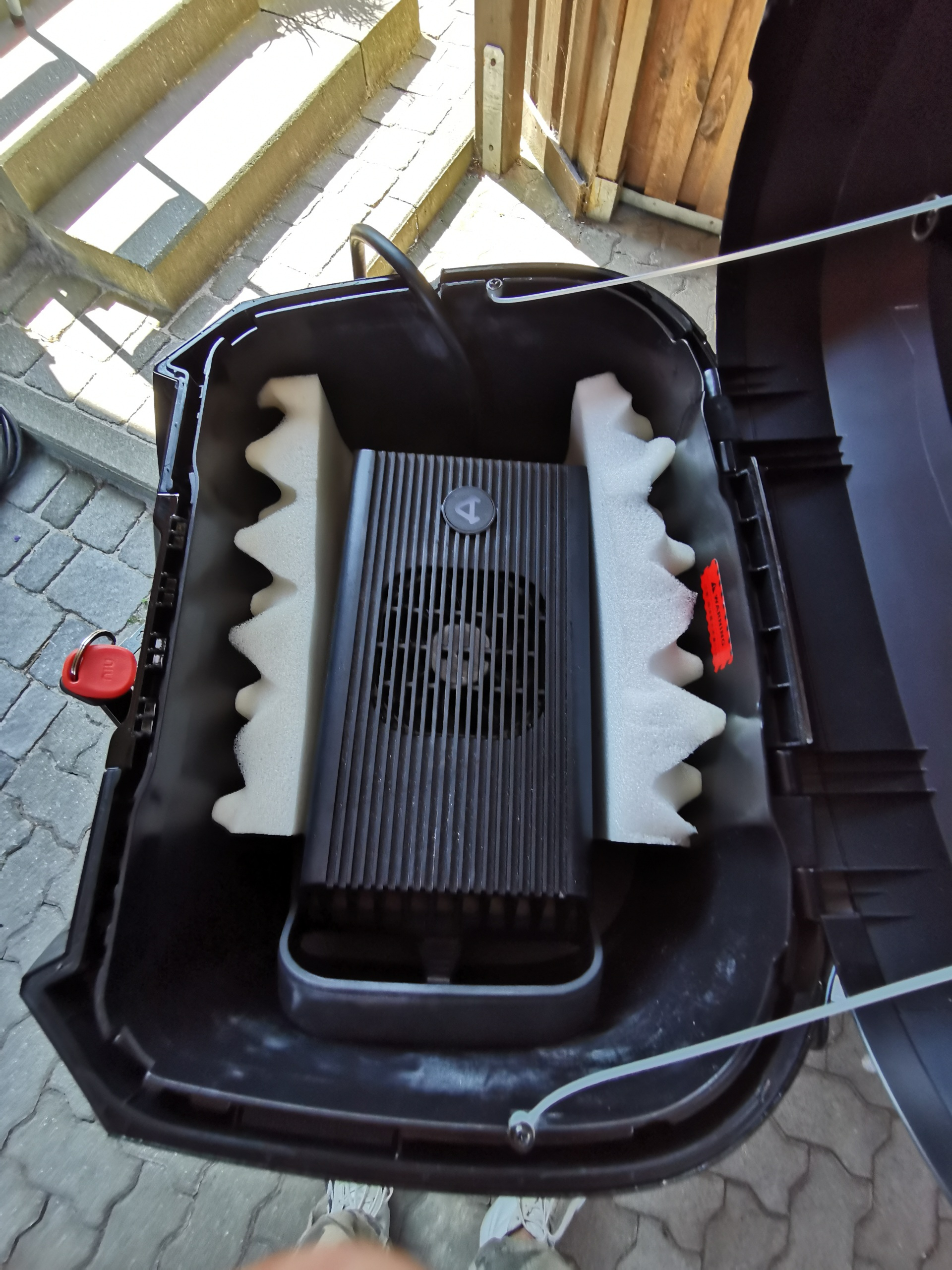

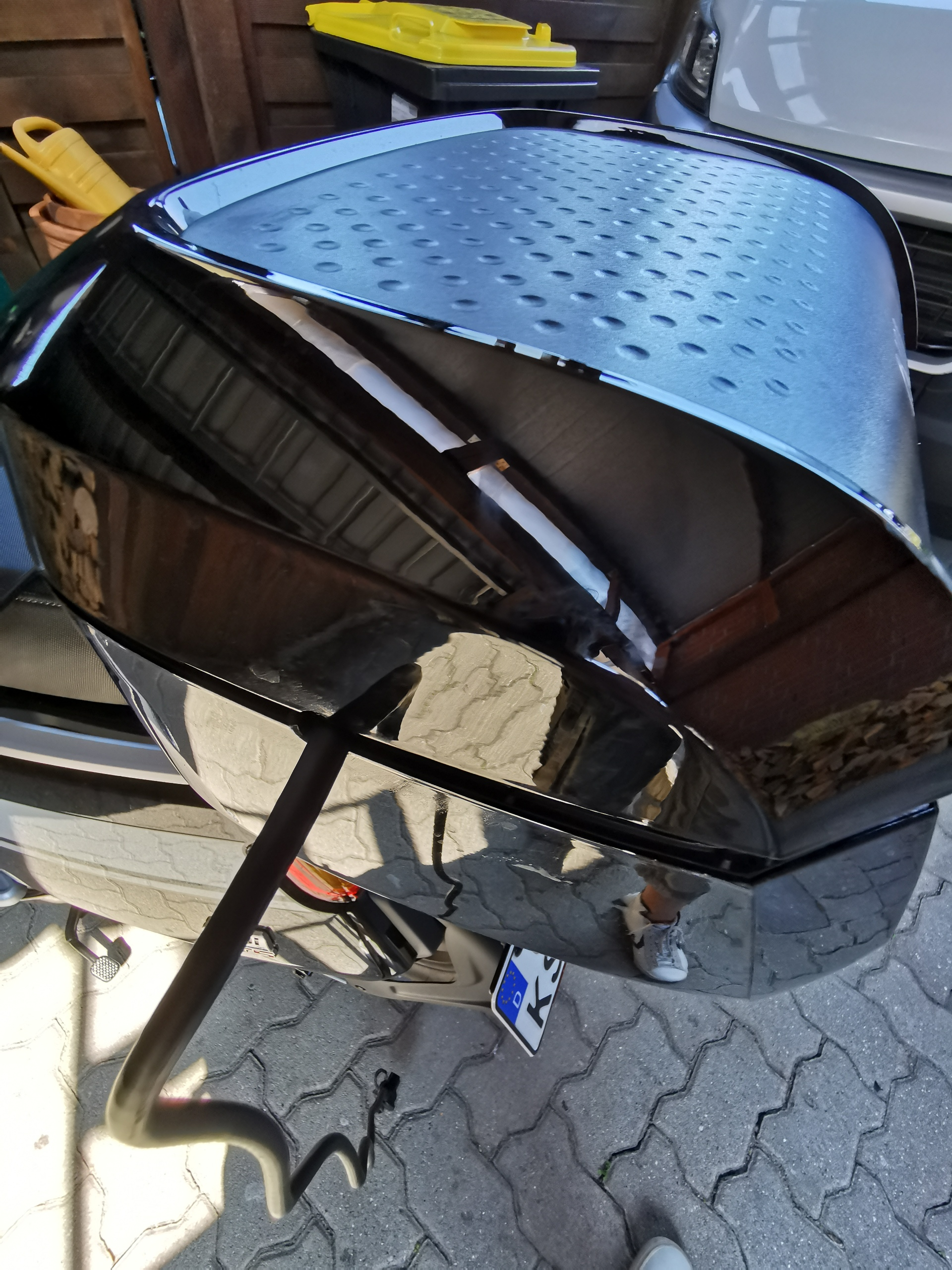

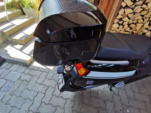

Tage zuvor hatte ich mir Gedanken um die stetige Mitnahme des Schnellladegerätes gemacht und dieses schwere Teil in die Top-Case (TC) verfrachtet. Schnell ein Loch für den Gerätestecker gebohrt (sollte auch als Lüftung dienen), zwischen Deckel und Case etwas weggehobelt um das Kabel zu sichern und nicht einzuklemmen, wollte ich die Akkus bei geschlossenen Deckel bei Trankville laden. Doch die Temperatur in der Case stieg nach einer Weile dermaßen an, dass ich den Deckel des TC offen lassen musste. Das bringt natürlich Probleme was die Diebstahlgefahr angeht. Ich habe ein Lüfter bestellt und werde mal experimentieren (und natürlich meine Erfahrungen weitergeben).

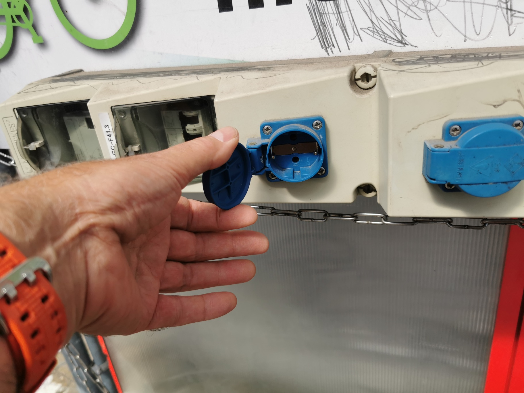

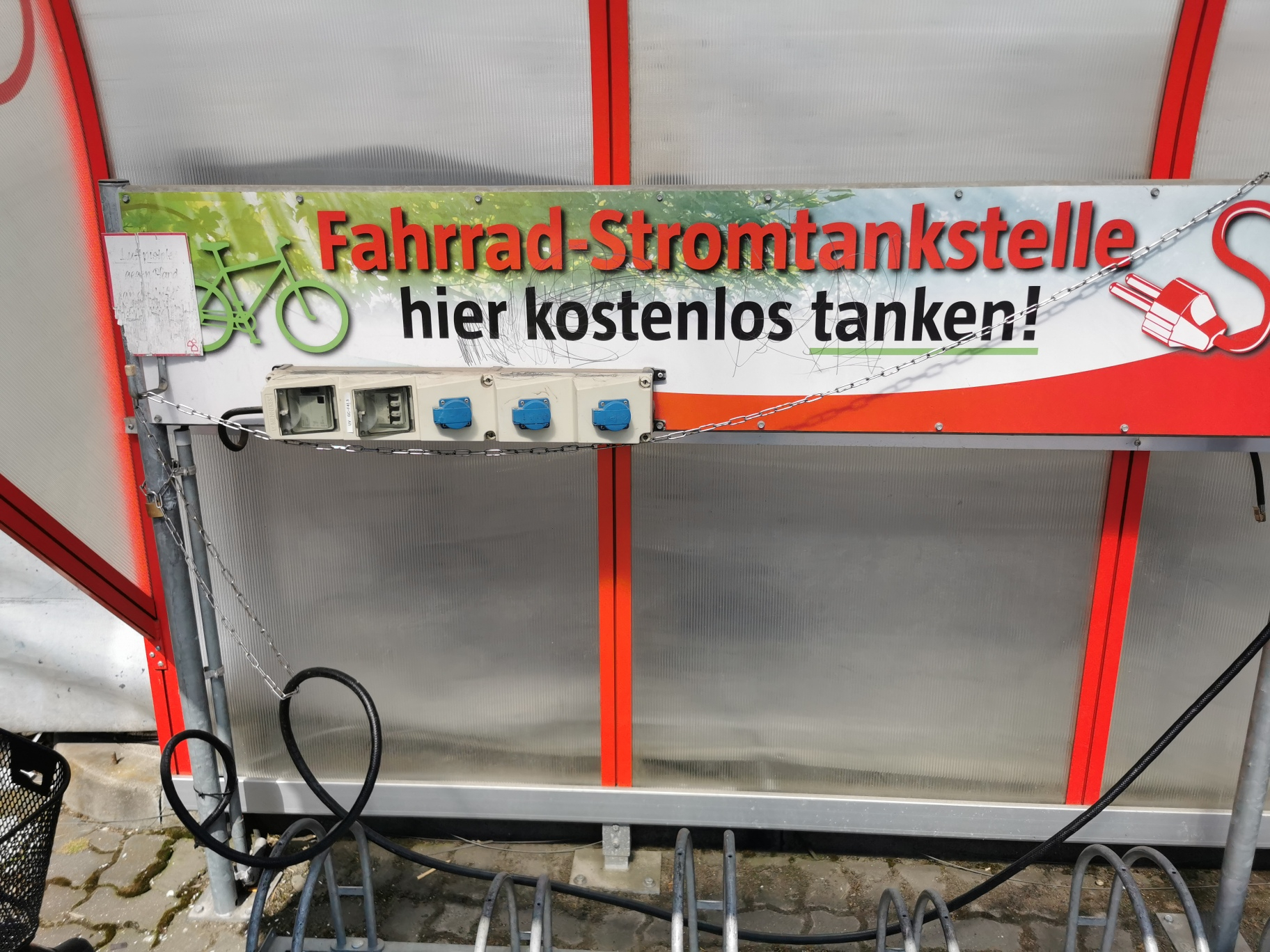

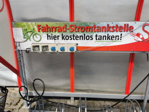

Heute war ich in Lübeck, die Akkus waren voll. Die Strecke betrug 29 Km hin und 31,6 zurück (ich habe noch einen Abstecher zum BAUHAUS in Lübeck/Moisling gemacht. Dort gibt es drei kostenfreie Steckdosen zum Laden der Akkus. (Eigentlich für E-Bikes gedacht, aber die verzeihen uns sicher. Siehe Fotos). Zurück kam ich mit 36% Akku-Leistung.

Vielleicht kann man mal die kostenfreien Lade-Steckdosen (E-Bikes) in der Bundesrepublik irgendwie zusammenfassen (wie die am Lübecker BAUHAUS). Sicher gibt es zahlreiche App´s, aber selbst hingefahren, geprüft und weitergegeben an uns E-Biker ist das doch etwas anders (finde ich)
Ich möchte gerne auch mal weitere Strecken fahren und wäre glücklich zu wissen, wo ich – bei Kaffee und Kuchen – den NIU laden kann.

Wenn das Ladekabel durch die Nut unter dem Sitz geführt wird und der Sitz geschlossen ist, kann man das Ladegerät eigentlich nicht klauen, ohne das Kabel zu durchtrennen. Man könnte höchstens das Kabel von der Steckdose zum Ladegerät klauen, aber damit kann man eigentlich nichts anfangen.

Der Diebstahl eines Kältgerätekabels ist tatsächlich zu verschmerzen. Der kleine Spalt/ die Öffnung im Koffer dient (natürlich) dazu, das Ladekabel nicht zu quetschen.

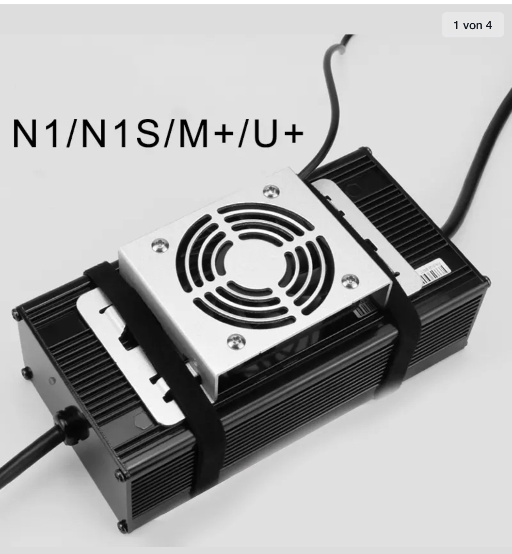

Ich habe einen kleinen Lüfter bestellt, der für ein (nicht durch Lüfter gekühltes ) NIU-Ladegerät gedacht ist.
Seinen Stromverbrauch bezieht er über USB oder über eine Powerbank die natürlich genügend Platz in der Case findet. Ideal wäre es den Lüfter während des Ladevorgangs direkt durch den Ladestrom zu speisen. Man könnte eine (Doppel)Steckdose mit USB-Anschluß in die Case legen, Von der dort ein kurzes Kaltgerätekabel in das Ladegerät (8 Euro in der Bucht). Ich habe gestern lange nach einem Kältgerätstecker/-kabel gesucht, bei dem ein USB-Anschluß mit verbaut ist. Der Traum ist nicht wahr geworden - sprich: Ich habe leider keines gefunden. Der Roller selbst besitzt ja einen USB aber der funkt bei meinem Fahrzeug nur, wenn es eingeschaltet ist. Auch wäre mir das Kabel von vorne bis zur Case zu lange. Da muss ich noch drüber nachdenken. Nehme gerne eure Ideen und Anregungen entgegen.

Ja aber der Lüfter bläst die warme Luft doch auch nur im Kreis herum. Außerdem hat das Ladegerät doch schon einen Lüfter.

... wenn wir so schnell aufgeben würden, wären wir heute sicher noch auf Holzrädern unterwegs! ;-)
1. Der Lüfter des Ladegerätes ist eher ein Lüfterchen
2. natürlich werde ich Abhilfe schaffen um die warme Luft aus der Case heraus zu bekommen.
Gruß Klaus

Nochmal wegen des lüfters. Ich schrieb ja bereits einam, eine super Lösung waere wenn man eine PC typische Wasserkühlung (fuer Grafikkarten sollte passen?) auf das Netzteil macht, dann mit einem Schlauch (der ist ja meist dran und einem zweiten kuehlelement mit lüfter außerhalb des Rollers die Hitze abfuehrt, sowas in der Art. Wäre ein cooles (no pun intended) Projekt https://www.mindfactory.de/Hardware/Kue ... ungen.html

Stimmt, Wasserkühler klingt gut. Ich warte immer noch auf den kleinen Kühler. Der Weg von China nach Bad Oldesloe ist halt weit. Vielleicht muss man sich einfach weniger Gedanken um Diebstahl machen und den Deckel arretieren. Dann braucht man keine Kühlung. Trotzdem ist es gut wenn viele Köpfe nachdenken. Spritfressende (zweirädrige) Stinker fahren genügend rum! ;-)
