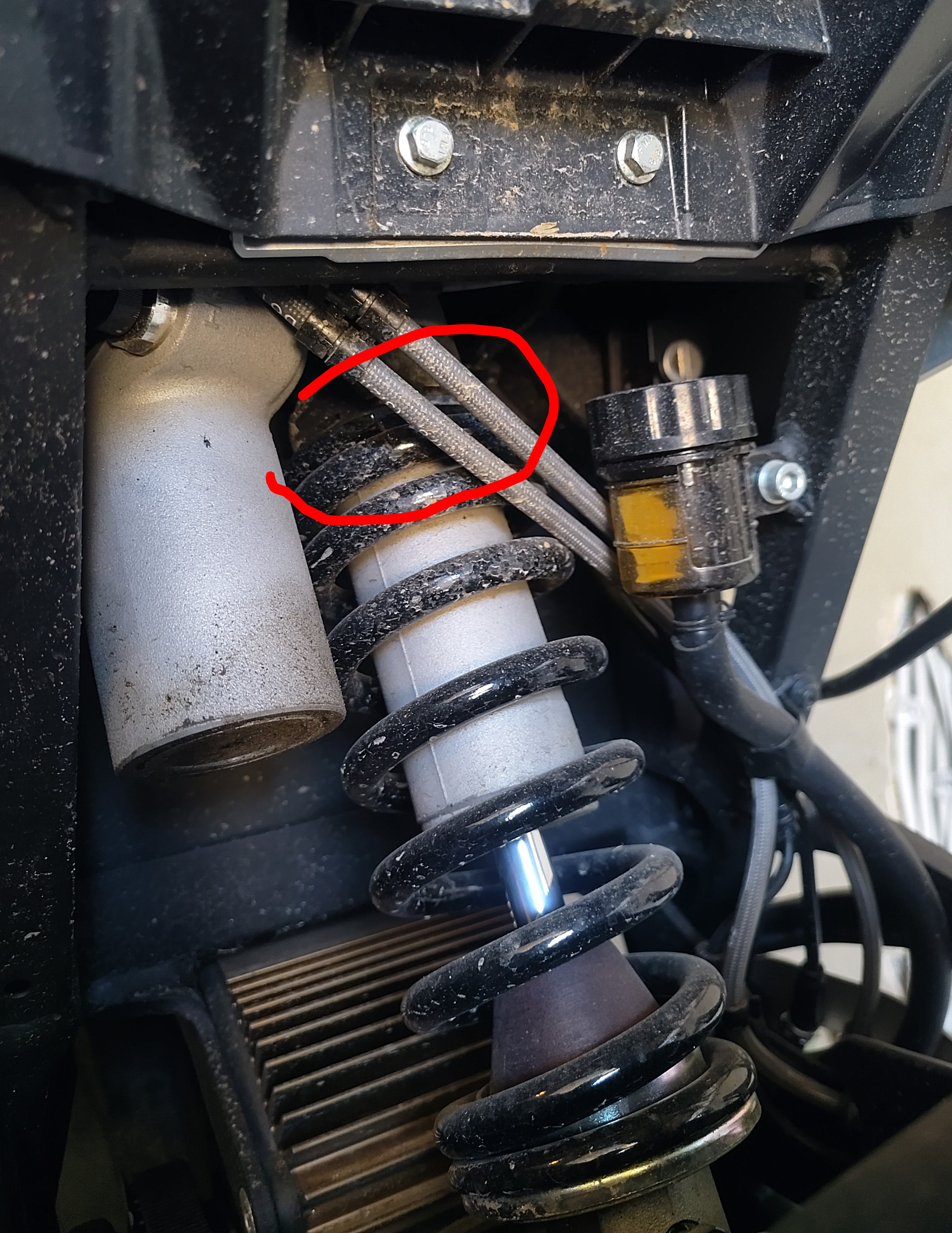

ich möchte an der Zero FXE ebenfalls das hintere Federbein verstellen.
Ich habe verstellbare Hakenschlüssel in diversen Größen und auch so einen Y-Förmigen für Motorräder.
Leider ist die FXE hinten so verbaut, dass man nicht dran kommt zum verstellen.
Habe schon den Bremsflüssigkeitsbehälter und auch die Halterung der Bremsleitungen los geschraubt um Platz zu bekommen.
Aber selbst dann geht es nicht, da der innere Radkasten im Weg ist.
So was habe ich noch nicht gesehen. Theoretisch benötigt man dafür nen speziellen gekröpften/ gebogenen Schlüssel.
Und selbst dann wäre das noch ziemlich kacke.
Hat schon mal jemand den hinteren Dämpfer an der FXE eingestellt?
Bei meinen anderen Maschinen hab ich noch nie solche Probleme gehabt.
Zur Not muss ich die Mutter mit Hammer und Schraubendreher drehen, aber eigentlich will ich das nicht so machen.
Schon mal Danke vorab.
Zimbo
Beiträge: 20827
Re: Federvorspannung verändern
Ist das Federbein etwa falsch rum eingebaut, auf dem Kopf?
