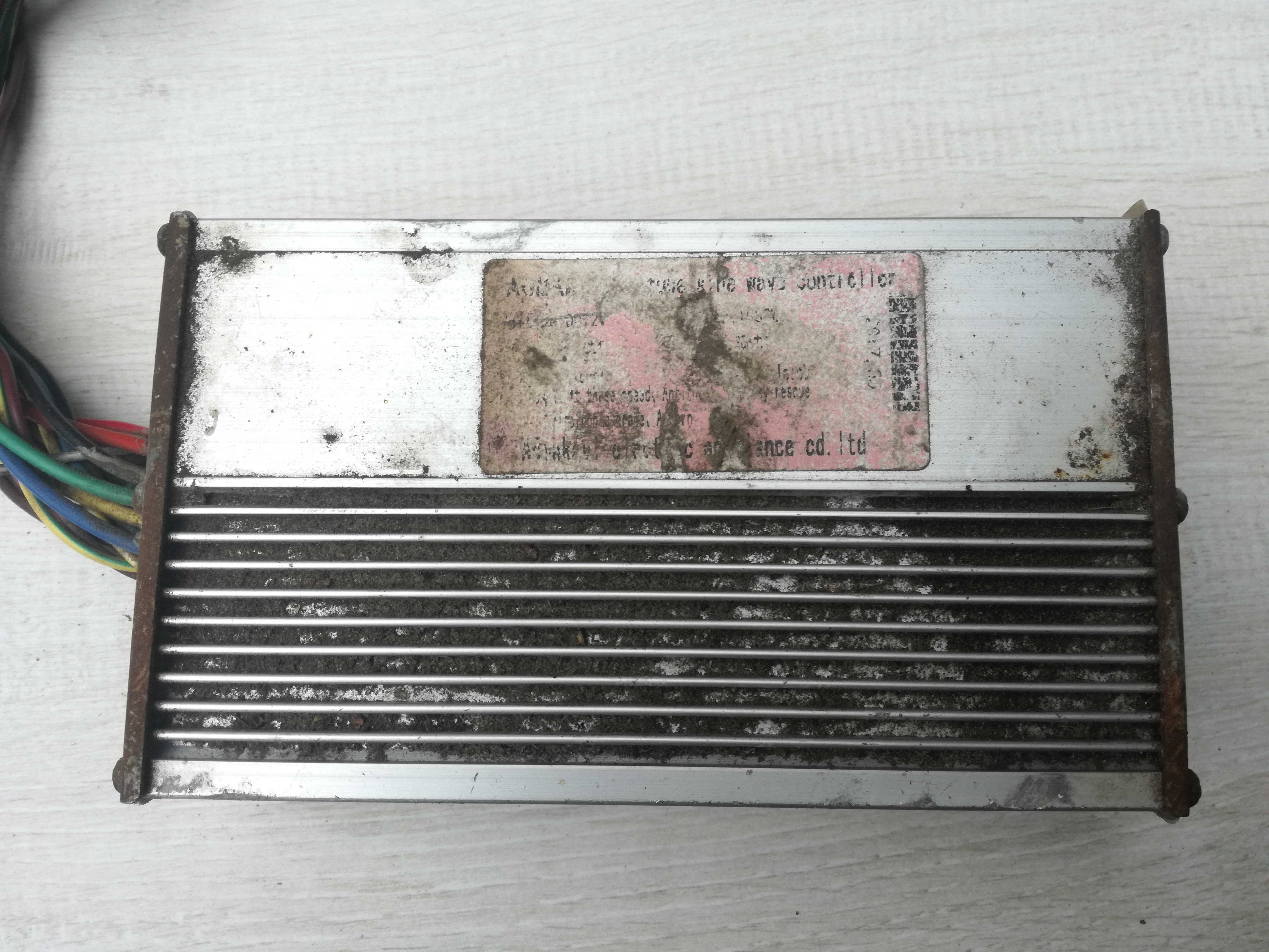

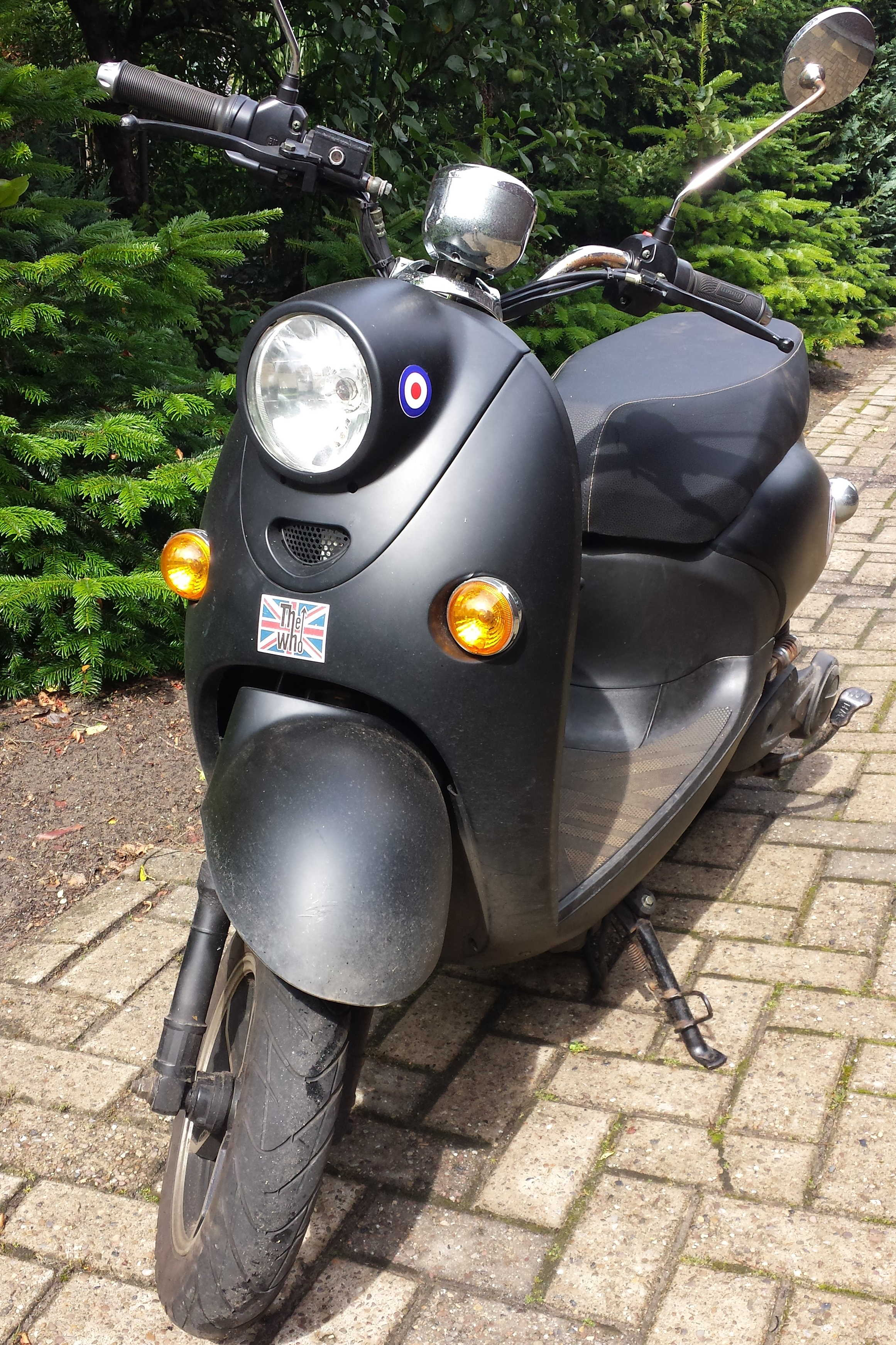

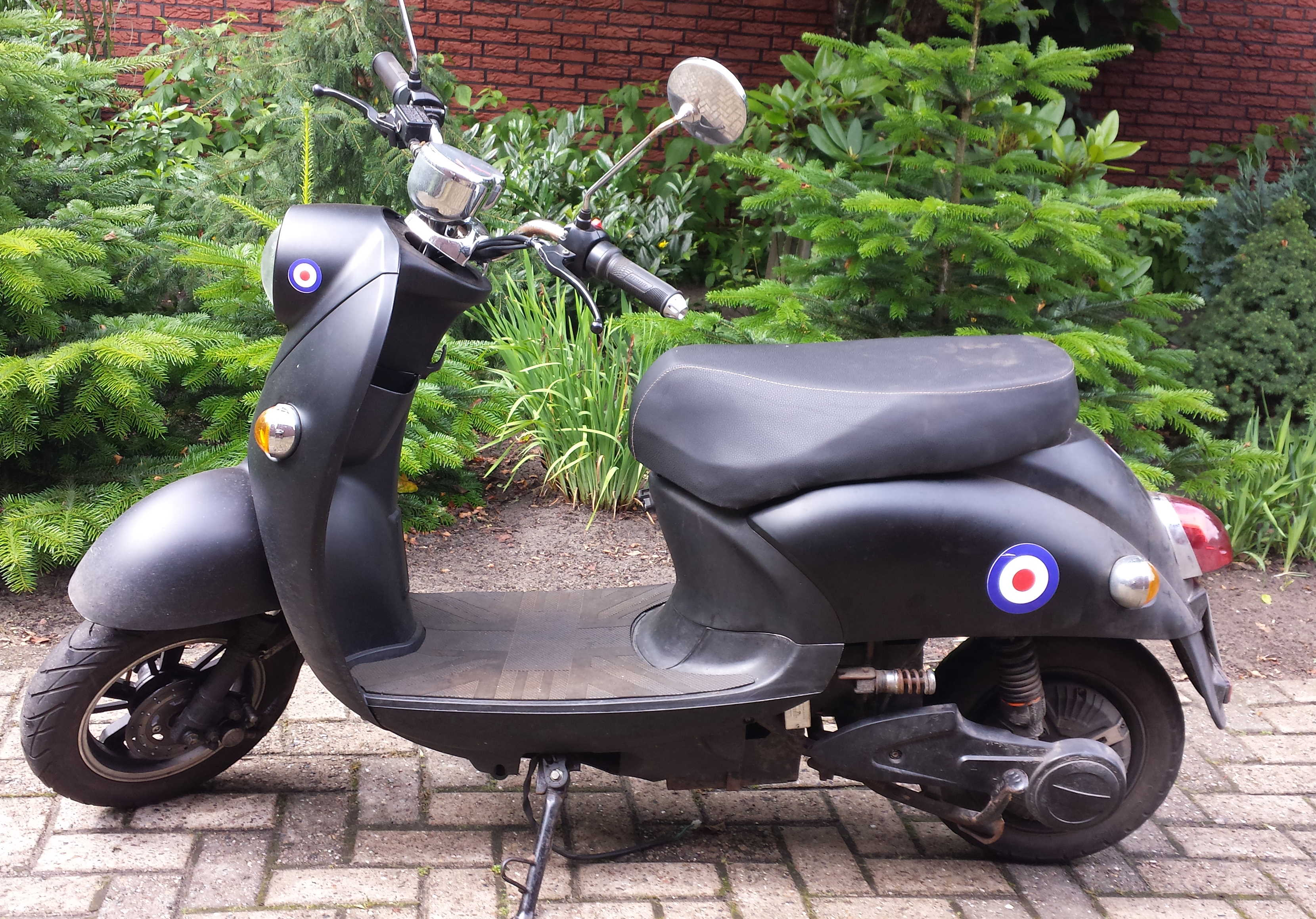

ich bin neu hier und brauche bringend Hilfe.
Ich habe einen E-Roller der Marke XINRI, Modell EM37.
Ich bin knapp zwei Jahre damit gefahren und nun funktioniert er nicht mehr.
Blinker, Licht usw. brennen, Batterieanzeige zeigt „voll“ an, aber er fährt nicht. Ich habe einmal durchgemessen und festgestellt, dass der Konverter noch Spannung abgibt und der Controller nicht. Also möchte ich einen neuen Controller kaufen. Jedoch ist die Firma, bei dem ich den Roller gekauft hatte insolvent und auf dem Controller ist nichts mehr lesbar.
Also mein Roller hat einen Bosch Motor und 72v Lithium Akkus.
Im Internet habe ich einen XINRI E37 gesehen, dessen Controller hat einen max. Stromstärke von 35A. Also sind das doch 2520w.
Nun meine Frage. Könnte ich mir einen Controller kaufen, der 72v und 300w besitzt, bestellen und diesen einbauen?
Müsste ich noch etwas beachten?
Oder weiß jemand vielleicht, wo ich den passenden Controller bekommen könnte? Das wäre das einfachste. Ich würde mich sehr freuen, wenn ihr mir schreibt.

Gleichwohl müsste ein China-Controller für 72Volt und 2.500 W passen. Auch ein 3.000 W Controller sollte gehen, insbesondere wenn programmierbar. Es sollte möglichst ein "sine wave brushless" mit "sensors" sein,
Bevor ein neuer Controller eingesetzt werden soll, würde ich jedoch prüfen, ob das Nichtstun des alten Controllers nicht nur an einem kleinen Fehler im ggf. vorhandenen Cut-Off-Stromkeis liegt. Das ist die Leitung, die bei Betätigung der Bremse und Ausklappen des Seitenständers die Motorbestromung unterbindet. Auch die Freigabeleitung Zündschloss-Controller könnte schadhaft sein.
Wenn eine neuer Controller fällig wird, ist die Auswahl in China größer. Da findet man mit etwas Suche ggf. auch ein Gerät mit den passenden Anschlüssen (wie der Alte sie hat).

Ich gehe mal davon aus, dass Du jeden vernünftigen Controller mit 72V und min. 60A Dauerstrom verwenden kannst, ich persönlich würde einen Sabvoton/MQ verwenden, aber es gibt auch Kelly, Lingbo/Goldenmotors und weitere. Ggf. Kann Mann auch mit einem günstigen KT froh werden...

Erstmal jemanden gucken lassen der sich auskennt.
Controller ist sehr wahrscheinlich ok.
