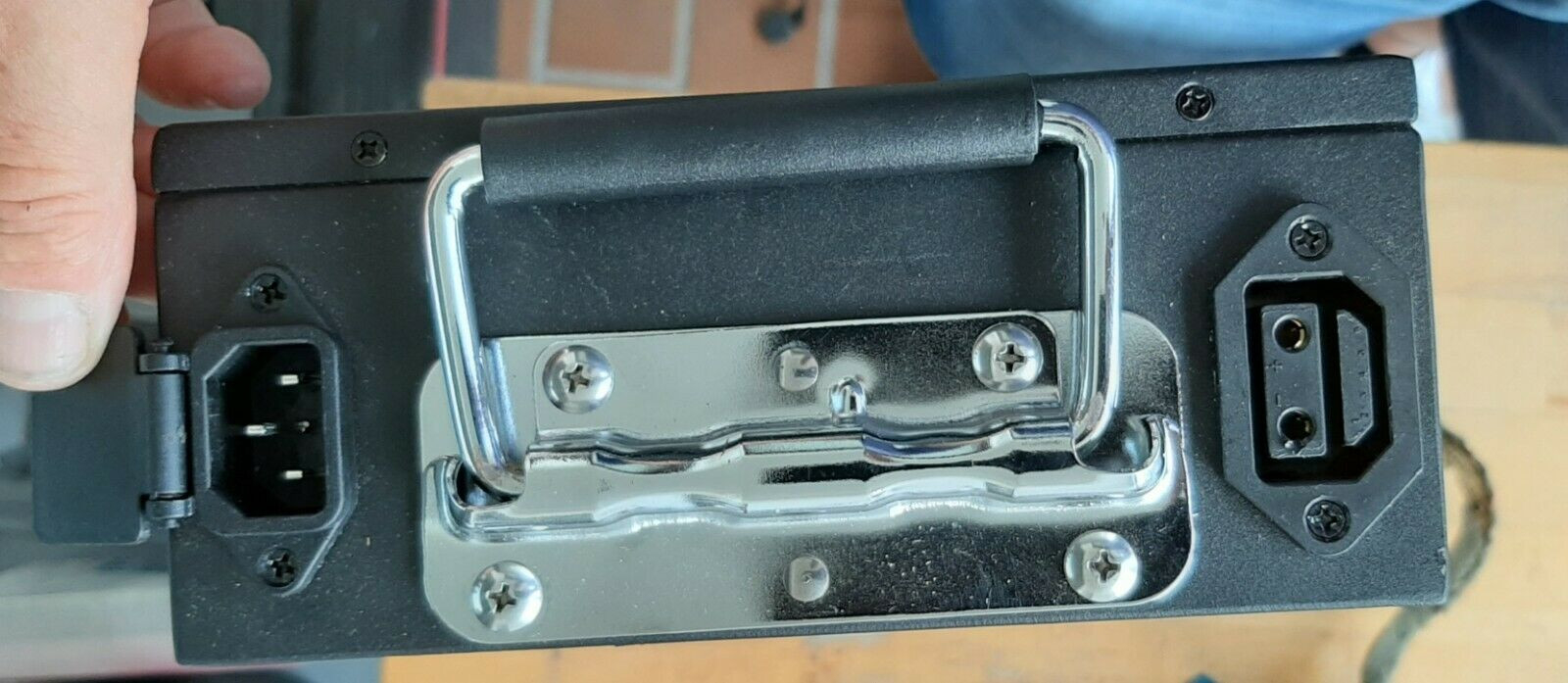

ich bin neu hier im Elektroroller-Forum und suche für meinen E-Scooter (siehe Bild) einen Zweit-Akku, um die Reichweite zu verdoppeln.
Ähnliche 60V-Akkus findet man(n) auch z.B. bei Ebay. Leider nicht mit den exakt identischen Anschlüssen.
Wer kann mir einen Händler nennen, der exakt diesen Akku auch einzeln verkauft?
Oder wer kennt die Bezeichnungen der Anschluss-Einbaustecker und einen Händler.
Ich habe diesen E-Scooter:
Danke schon mal vorab an Euch.
Grüße
Ernst

also auf der linken Seite ist es mit hoher Sicherheit ein ganz normaler Kaltgerätestecker, wie er bei normalen PC´s als Netzkabel Verwendung findet.

robbi hat geschrieben: Fr 14. Aug 2020, 16:37 Hallo mdotz,
Ich will hier kein Klugschxxxxx sein, aber:
Das links ist kein Kaltgerätestecker, sondern eine Kaltgerätebuchse....
Die Gegenseite (am Kabel) heisst Kaltgerätestecker. Man spricht auch von Männlich (beim Stecker) und Weiblich (bei der Buchse).
Auf Englisch heisst das dann Male (Stecker) und Female (Buchse).
Aber um die Frage vom TE zu beantworten, muss ich erst eine Frage stellen:
Die linke Buchse ist die Ladebuchse des Akku (laut Beschreibung) ? Richtig?
Dann wird es knifflig, wenn (wie du mdotz) einen Zweitakku verbauen willst. :roll:
Diese Problemfrage überlasse ich erst einmal anderen hier aus dem Forum....
Gruss Helmut

da muss man von der Controllerseite her "denken". Wenn man der Buchse an der Controller folgt, sieht man wo plus+minus ist. Da kann man dann ein x-beliebigen Stecker/Buchse nach aussen führen.Nur bei einem Coulometer wird es kompliziert. Die meisten Roller haben eine simple Spannungsanzeige.

da die (baumarkterhältliche) C13 auf C14 Steckverbindung gemeinhin nur mit bis zu 10 Ampere belastet werden sollte,
muss das links der Eingang zum Laden sein.
Interessanter wäre - glaube ich - welcher Stecker auf der rechten seite passt.
Hier müssen ja die Amperes des Fahrstroms durch. Offenbar eine herstellerspezifische Steckverbindung, deren Bezugsquelle man nicht so leicht findet.
(Bei Aliex... konnte zumindest ich Nichts in der Art finden, wenn das den sportlichen Ehrgeiz Anderer hier herausfordert)
Hersteller wie NIU, Super Soco und Ecooter haben da ja auch jeder unterschiedliche Verbindungen verbaut, die für z. B. bis 50 Ampere geeignet sind. (NIU sogar einen Typ für 60V und einen anderen für 48V-Akkus).

ja, der rechte zum Fahrzeug, der linke ist Kaltgerätestecker zum LG
Es muss auf die mm2 geachtet werden, so dass die neue Steckverbindung den gleichen Querschnitt hat. Umrüsten würde ich da auf Andersonpole, weil gängig

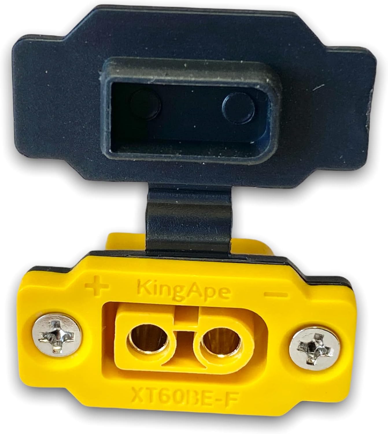

Das Powerkabel vom Controller zur Batterie hat bei der Hitze der letzten Wochen Schaden abbekommen. Die Kontakte sind schwarz und beim Einschalten der "Zündung" zeigt sich kurz das Display um dann wieder auszugehen.
Meine Frage: Welche Einbaubuchse und Stecker empfehlt ihr , damit da auch längere Zeit mal 20 A fließen können ohne dass es schmort.

Anderson Power Poles Stecker, hitzefestes Kabel ausreichenden Querschnitts verwenden.

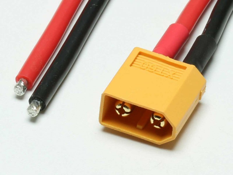

kleine XT60-Steckverbindungen mit Dauerstrom 45 A und bis 60 A gingen wohl auch:
