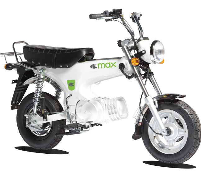

Technische Daten des Fahrzeuges:
Hersteller: SkyTEAM
Modell: EMAX 45/25
Zulassung: 2 Personen
Farben: grün, weiss, schwarz
Ladezeit: ca. 4-6 Stunden
Reichweite Hauptakku: ca. 100 km
Reichweite Zweitakku: ca. 25 km
Kosten für komplette Ladung: ca. 38 cent
Geschwindigkeit: ca. 45 km/H bzw. 25 km/H bei Mofazulassung
Gewicht: 69 kg
Zuladung: 150 kg
Abmessungen: 1620 X 650 X 1010 mm
Sitzhöhe: 750mm
Bodenfreiheit: 280mm
Federung vorne: Teleskop
Federung hinten: Duo Stoßdämpfer
Motor: stufenlose Automatik
Akku: 60 Volt Lithium-Ion Batterie
Leistung: 800 Watt
Regelung: Elektronisch
Schaltung: Dynamisch
Drehmoment: 14 Nm
Übertragung: Direkt auf der Nabe
Radgröße: 100x10
Bremse vorne: Scheibe
Bremse hinten: Trommel
Hersteller: SkyTEAM
Modell: EMAX 45/25
Gewicht: 69 kg
Zuladung: 150 kg
Sitzhöhe: 750mm
Leistung: 800 Watt
Drehmoment: 14 Nm
Radgröße: 100x10

Niedlich, ein Honda-Dax-Verschnitt. Wenn eine Vollladung 38Cent kostet, dann ist bei den aktuellen Strompreisen ein Akku mit ungefähr 1.2 - 1.5 KWh verbaut. Das mag dann für die 25km reichen. Wo dann aber ein "Hauptakku" noch untergebracht werden soll, der für die 100km rund 4-6KWh haben müßte, bleibt mir schleierhaft.
Die Zuladung mit 150Kg bzw. 2 Personen deutet auf Normchinesen hin.
