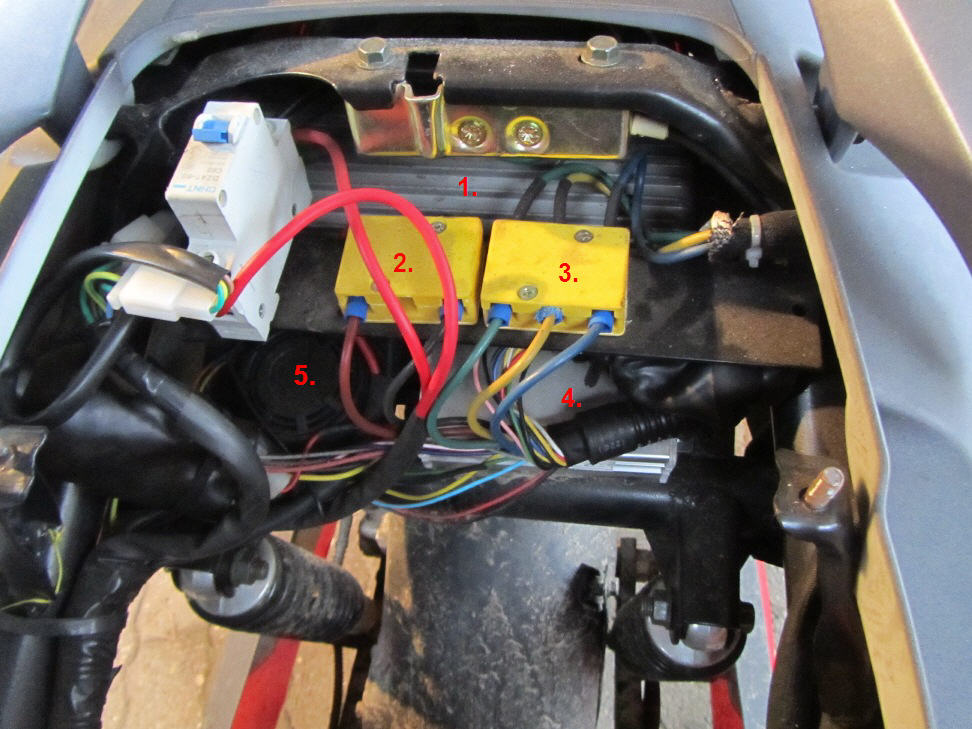

Moin,
heute morgen wie ich los gefahren bin war alles noch ok.
Unterwegs habe ich gemerkt das der Blinker usw nicht mehr funktionierten.
Glassicherung ist ok.
Habt ihr einen Tipp?

In diesem Fall liegt ein Defekt im 12V-Bereich vor. Entweder ist die Sicherung, der Kabelbaum einschl. Stecker oder der DC/DC-Wandler defekt. Es gibt zwei Sicherungen eine beim 48V-Eingang und eine beim 12V-Ausgang. Ich hatte auch schon den Fall, dass der Faden in der Sicherung ok war, aber die Kontakte der Sicherung waren defekt, d. h. sie hatten keine Verbindung zum Schmelzdraht.

Klemmbrett für Motor/Controller???
2= Plus und Minus zum Controller?
1= 3 Motorphasen zum Controller?

Das war bei meinem Novum auch schon 2mal.Bei mir ging alles wieder nachdem ich am Sicherungsautomaten auf Aus geschaltet habe,10sekunden warten und wieder Einschalten.Gruss joggel

Hallo blamm,
ich rate mal mit.
1=Controller?
2=Batterie-Pole? Wo ist das Abgangskabel nach ob(hinten)?
3=Motorphasen
4=Ladegerät?
5=DC-DC?
Alfons.
ich rate mal mit.
1=Controller?
3=Motorphasen
4=Ladegerät?
5=DC-DC?
Alfons.

Darf ich mitraten?
Ich vermute Nr 4 müsste der DCDC sein..
Auch erkennbar an der 3 poligen zuleitung.sw-rt-glb..

1=Controller
2=Plus/Minus
3=Motorphasen
4=DC/DC Wandler
5=Alarmanlage
Die Sicherungen sind ein bekanntes Problem, Fernost Qualität, wenn das nicht ist siehe meine Ausführungen weiter oben.
Wenn Du schon mal offen hast, dann prüfe, ob die Anschlüsse am Sicherungsautomaten fest sind, Du kannst auch die Anschlüsse in den gelben Kästchen prüfen, da fehlt in der Regel nichts, aber es schadet auch nicht mal nachzuziehen.
2=Plus/Minus
3=Motorphasen
4=DC/DC Wandler
5=Alarmanlage

Moin,
Sicherung habe ich durchgepiepst.
Die ist ok.
war eben nochmal draußen, habe die Hauptsicherung ausgemacht.
werde Morgen sehen ob alles wieder ok ist.
Gute Nacht
Die ist ok.
Gute Nacht

Es gibt am DC/DC Wandler zwei Sicherungen und prüfe, ob 48V reingehen und ob 12V wieder rauskommen.
