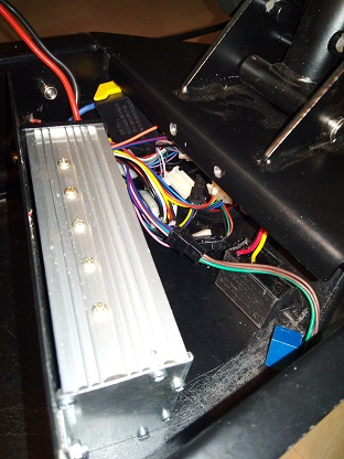

Ich denke ich habe lediglich das Problem daß ich an den Regler muß um einen Draht zu entfernen. Sonnst nimmt er die neue Einstellungen nicht an. Wenn ich das mache zerstöre ich mein Garantiesiegel !!!
Aber da muß ich wohl durch ! Der Hersteller hilft einem ja nicht ! Garantie good bye ! Aber das ist mir zu gefährlich wie der abgeht. Wirklich, so kann man das nicht lassen.

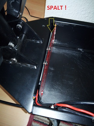

Hallo Helmut und andere...
Schön das doch noch alles funktioniert hat.
Wenn Du Dir einen neuen Gasgriff kaufst, wünsche ich Dir jetzt schon viel Spaß beim umbauen !
Du wirst den Gesgriff unten am FOC Controller ausstecken müssen und den neuen da einstecken. Wenn Du das Fach öffnest, fallen alle Kabel und Stecker heraus.
Da ist nicht viel Platz und man bekommt das nicht wieder zusammen. Ich weis nicht wie die das gemacht haben, aber ich krieg das Fach nicht richtig zu.
Die Stecker sind zu groß und das wird alles nur da rein gestopft. Ich habe 5 Stunden damit verbracht das es wenigstens so zu geht das ich den Scooter benutzen kann. Ich habe die Motorkabel des Kontrollers etwas gekürtzt und den Scooter auf das Vorderrad gestelt. Nach weiteren 2 Stunden hatte ich dann endlich den Deckel drauf. Man war das ein Scheiß, das kann ich Euch sagen.
Aber, ich kann jetzt parametrieren, der Boostparameter reagiert jetzt und ich habe den softer gestellt.
Komischerweise kann ich die Geschwindigkeitsbegrenzung nicht nützen. Parameter 08 ! ??? Wenn ich auf 30 Kmh begrenze, fährt der Bock trotzdem 40 Kmh. Komisch ??? Schneller Als 40 geht er aber mit dem neuen Kontroller auch nicht. Der Bock scheint nicht mehr zu schaffen. Ich habe mir deswegen ein neues Kettenrad mit 44Z bestelt. Das originale hat 52Z. Damit wird der dann 5 Kmh schneller und fährt auch seine 45 wie es Forca eigentlich angibt.
Diese Lügner !
Fazit !
Wer Parametrieren will, muss sich einen neuen MACH1: DC BRUSHLESS FOC CONTROLLER (CH12K06-B) kaufen. Ich habe 35 €uro bezahlt.
Dem originalen Kontroller fehlt ein gelbes Kabel. Der neue hat dieses.
Der Kontroller lässt sich 1 zu 1 austauschen ohne Probleme. Alte raus, neue rein, und viel Spaß beim reinstopfen von dem Ding !
