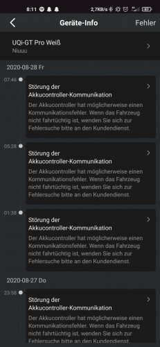

Hallo Leute,
ich hab mich überrungen und mir einen NIU Uqi GT Pro gekauft.
Bis jetzt bin ich auch echt erstaut von der Preis Leistung von dem Teil (Vorallem bei den Preis den ich gezahlt habe).
Nun habe ich ein Problem welches bis jetzt nur aufgetreten ist, wenn ich den Roller mit einer Plane verdeckt oder in einem Parkhaus geparkt habe.
Nach 1-2 Stunden Parkzeit steht in der App eine Akkuladung von 0% und in den Fehlern steht dies: Störung der Akkucontroller-Kommunikation.
Beim Losfahren gibt es keinerlei Probleme aber trotzdem macht mich das leicht stutzig. Es kann natürlich auch sein, dass in der kurzen Zeit in der ich den Roller habe die Fehlermeldung zufällig in diesen Situationen aufgetaucht ist, hoffe ich aber mal nicht :?
In dem Forum hab ich bis jetzt auch kaum Berichte über den uqi gelesen, aber vielleicht hat ja jemand mit einem anderen Modell ähnliche Probleme.
Danke schonmal im Vorraus

Du hast leider nur einen Ausschnitt der Fehlermeldungen gepostet. Achte mal auf die Zeitstempel und auf eine mögliche Regelmäßigkeit dahinter, gerade bei längeren Standzeiten. Gleiche diese mal ab mit dem Zeitstempel für die letzte Aktualisierung des Standortes.
Einer meiner NIUs hat mich letztens regelmäßig alle 20 Minuten mit einem Bewegungsalarm genervt - das war auch genau das Zeitfenster, zu dem er seine Statusaktualisierungen (Standort etc.) in die Cloud hochgeschickt hat. Bewegungssensor war wohl "auf kipp", wie man so schön sagt, und das GSM-Signal wird da schön für magnetische oder elektrische Feldeffekte gesorgt haben, die den Bewegungssensor dann aktiviert haben.
Hier könnte bei Dir durchaus eine ähnliche Beeinflussung vorliegen, oder aber die CPU der ECU ist damit überfordert, zeitgleich mit dem Akku zu quatschen und noch andere Dinge zu erledigen.
Wenn ich mich recht entsinne, kann man über die App auch Fehler melden. Alte Bundeswehrweisheit: "Melden macht frei". :D
