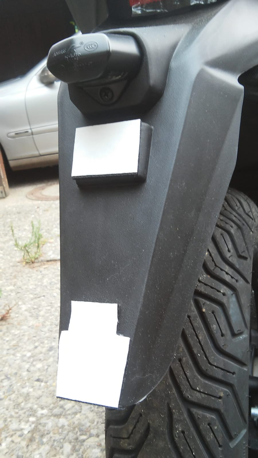

So, ich hab mein Nummernschild jetzt angebracht - und dabei die Klettverschlusstechnik angewandt, da ich das Zeug nun schon mal (für etwas über 10 €) bestellt hatte.
Gebraucht hab ich allerdings nur einen kleinen Teil, d.h. ich könnte jetzt noch ca. 20 Roller mit Nummernschildern ausstatten...
Halten tut es mechanisch sicherlich, d.h. ich habe keine Angst, dass sich das Schild bei der Fahrt locker schüttelt oder abfällt - aber wenn jemand böswillig auf Schilderklau aus ist, dann dürfte das kein größeres Problem sein (allerdings ist es das Aufschrauben von zwei Kontermuttern auch nicht wirklich).
Vorgegangen bin ich wie folgt: Ich habe die Teile zunächst ausgemessen und zugeschnitten und dann (entgegen den Anweisungen) gleich beide Teile zusammengeheftet auf den dafür vorgesehenen Flächen am Roller angebracht. Leider ist die so nutzbare Fläche nicht besonders groß, zumal genau an diesen Punkten bei meinem Schild auch noch die eingestanzten Buchstaben sind, so dass die Klebefläche, die einwandfrei am Schild haften kann, noch kleiner ist als ohnehin schon. - Und am Ende habe ich Schild so hingehalten, wie es werden soll, und fest angedrückt - fertig.
Fazit: Gute Lösung? Eher nein. Die Klebeflächen sind einfach zu klein um wirklich vertrauenswürdig zu sein (weniger was das Abfallen als was Vandalismus anbetrifft). Ggf. werde ich noch eine der Schrauben mit Mutter anbringen, um die Sicherheit des Konstrukts ein wenig zu erhöhen.
Dies nur als Erfahrungsbericht für andere - die es dann hoffentlich besser machen

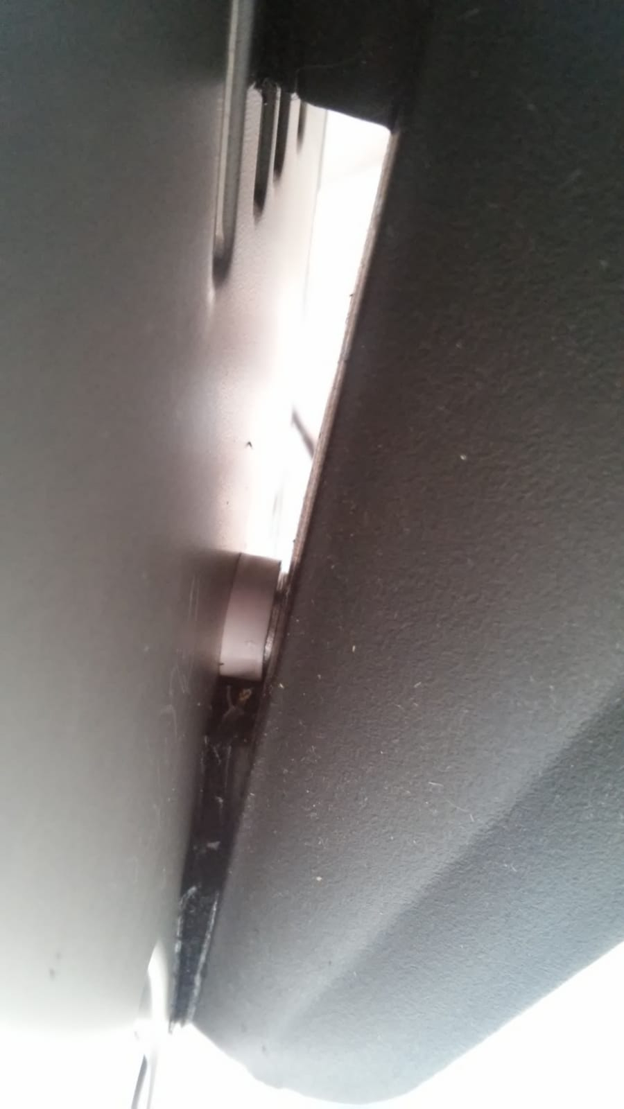

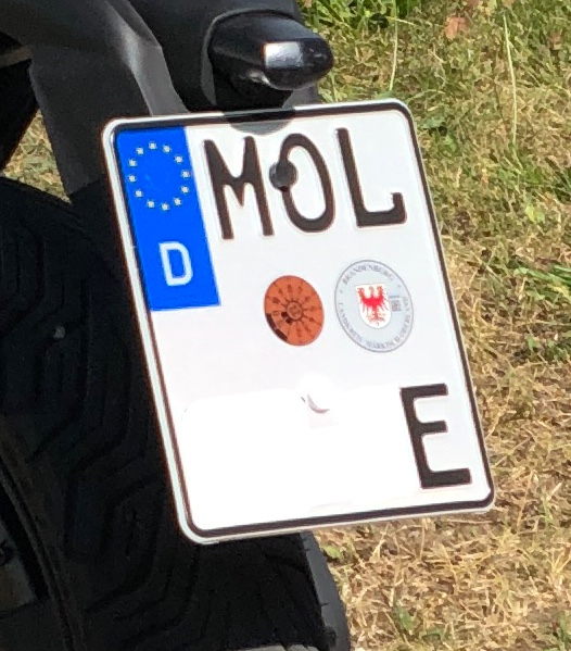

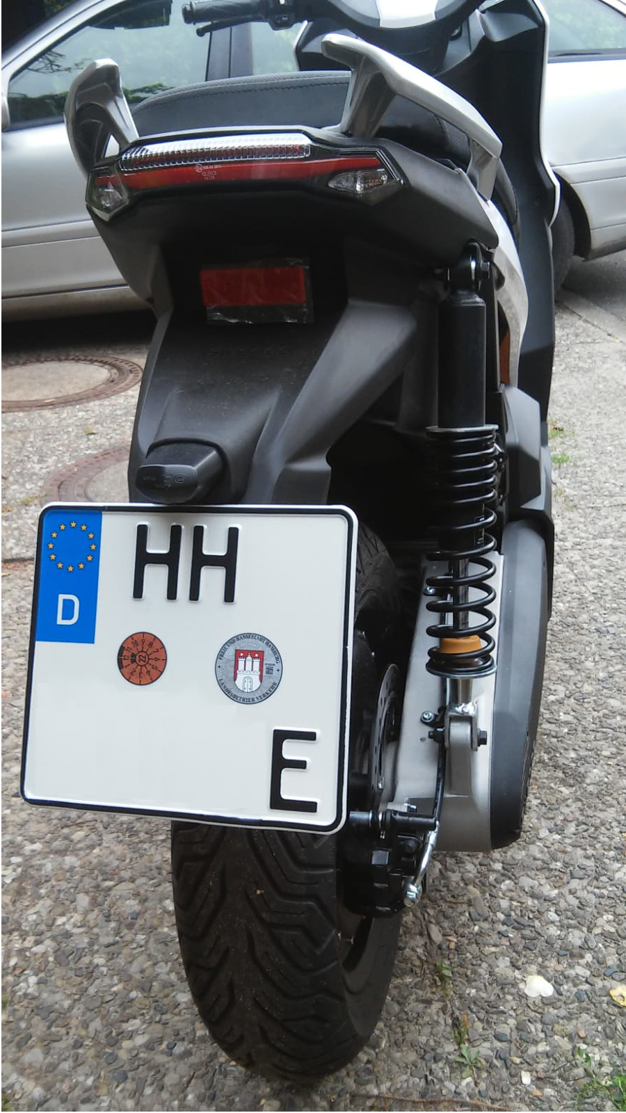

Aus Gründen der Sicherheit habe ich mein Kennzeichen jetzt auch mit einer üblichen M5-Schraube, wie man sie in den Sets für Kennzeichen findet, zusätzlich fixiert.
Ist vielleicht für die meisten trivial, aber da ich so was zum ersten Mal gemacht habe und es mir Spass macht, mir vorher vorzustellen, wie etwas wird bzw. werden sollte, hier auch das abschließende Vorgehen zusammen mit einem Foto zur Illustration:
Ich habe die M5-Schraube im sichtbaren Bereich lediglich durch die dafür vorgesehene weiße Abdeckkappe kaschiert und einen Punkt gewählt, der möglichst weit weg von allen Buchstaben bzw. Markierungen sein sollte. Das brachte mit sich, dass nun zwischen dem Blech des Schildes und dem Plastik des Kotflügels ein ca. 1cm breiter Zwischenraum ist. Diesen habe ich mit je einer Distanzscheibe aus weißem Plastik und einer Unterlegscheibe aus Metall überbrückt, damit das Blech beim Anziehen der Schraube nicht eingedrückt wird. Am anderen Ende sitzt dann noch eine Unterlegscheibe aus Metall, damit die selbstsichernde Mutter, die ganz zuletzt aufgeschraubt wird, sich beim Festziehen nicht ins Plastik eindrückt.
Auf eine kleine Problemzone möchte ich hinweisen: Wenn Ihr das Loch zu weit unten bohrt, dann kann passieren, dass ihr nicht mehr die Distanzscheibe aus weißem Plastik verwenden könnt. Bei mir hat es gerade noch hingehauen; wenige Millimeter weiter unten, hätte ich die Schraube nicht mehr einfädeln können, weil der Distranzring dann auf dem Sockel darunter aufgesessen hätte. Dies ist also zu beachten!
Warum ich die Schraube dann nicht gleich weiter unten oder weiter oben angebracht und über die deutlich stabileren Sockel verschraubt habe? Weil sich genau dort die Buchstaben HH (oben) und die sonstigen (unten) befinden, so dass dies die Lesbarkeit (und auch die Ästhetik) des Schildes beeinträchtigt haben würde. Das wollte ich jedenfalls vermeiden.
