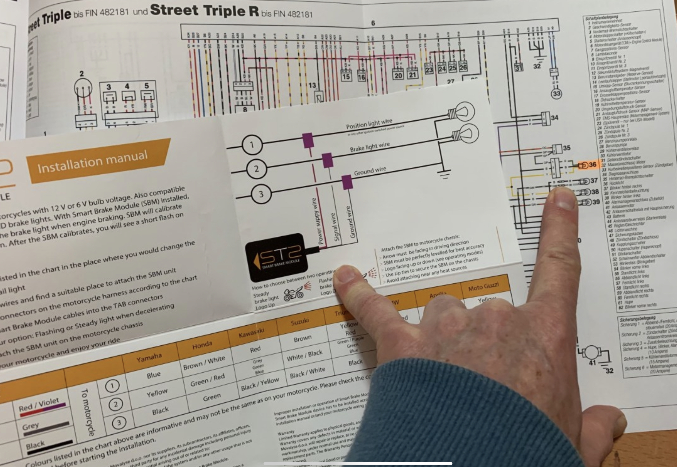

Super Soco TC und TS sind z.B. kompatibel.
Hier ist ein gutes Video, inklusive Anleitung:
https://youtu.be/R3PxzzqQHQ8

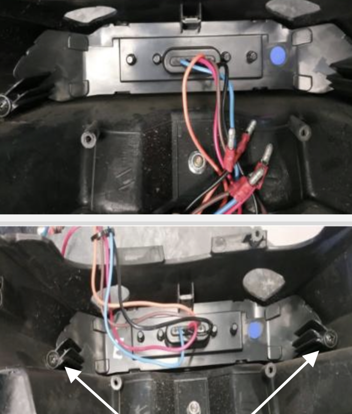

Wenn ich es richtig verstehe, werden diese drei Signale zum hinteren Bremslicht benötigt: Ground, Brake, Position light
https://kettenritzel.cc/2019/12/30/spon ... rn-system/
Wir haben fünf Kabel in diesen Farben: schwarz, rot, braun, hellblau und orange:
Service manual Seite 60
