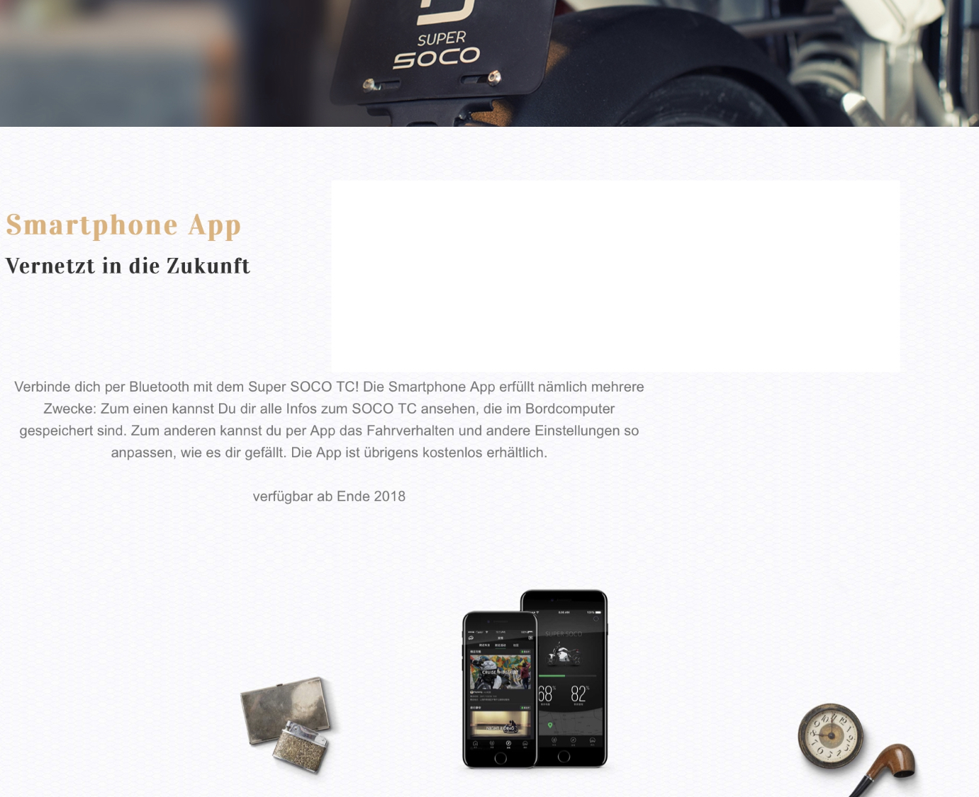

Hier steht, es gehe mit der App... ab Ende 2018:

dieser "Diagnose" Scheixx hat bei mir noch nie funktioniert, immer (!) "bad network" oder sowas.
aber Akkustand geht komischerweise zuverlässig und Strecken zeichnet die App auch auf, allerdings seltenst einigermaßen genau.
Habe nämlich auch so einen (seltenen aber nervigen) Fehler, dass bei voller Fahrt für ca 0,5 sec quasi "gebremst" wird (nur kein Saft würde man in der Kürze ja gar nicht bemerken).
Dafür wäre die Diagnose ja evtl. sinnvoll, wenn auch nicht zuverlässig.
Ich dachte an irgendwas in Sachen -ansonsten komplett inexistenter- Rekuperation,
aber der Seitenständer-Parkmodus wäre vllt. auch eine Möglichkeit.
