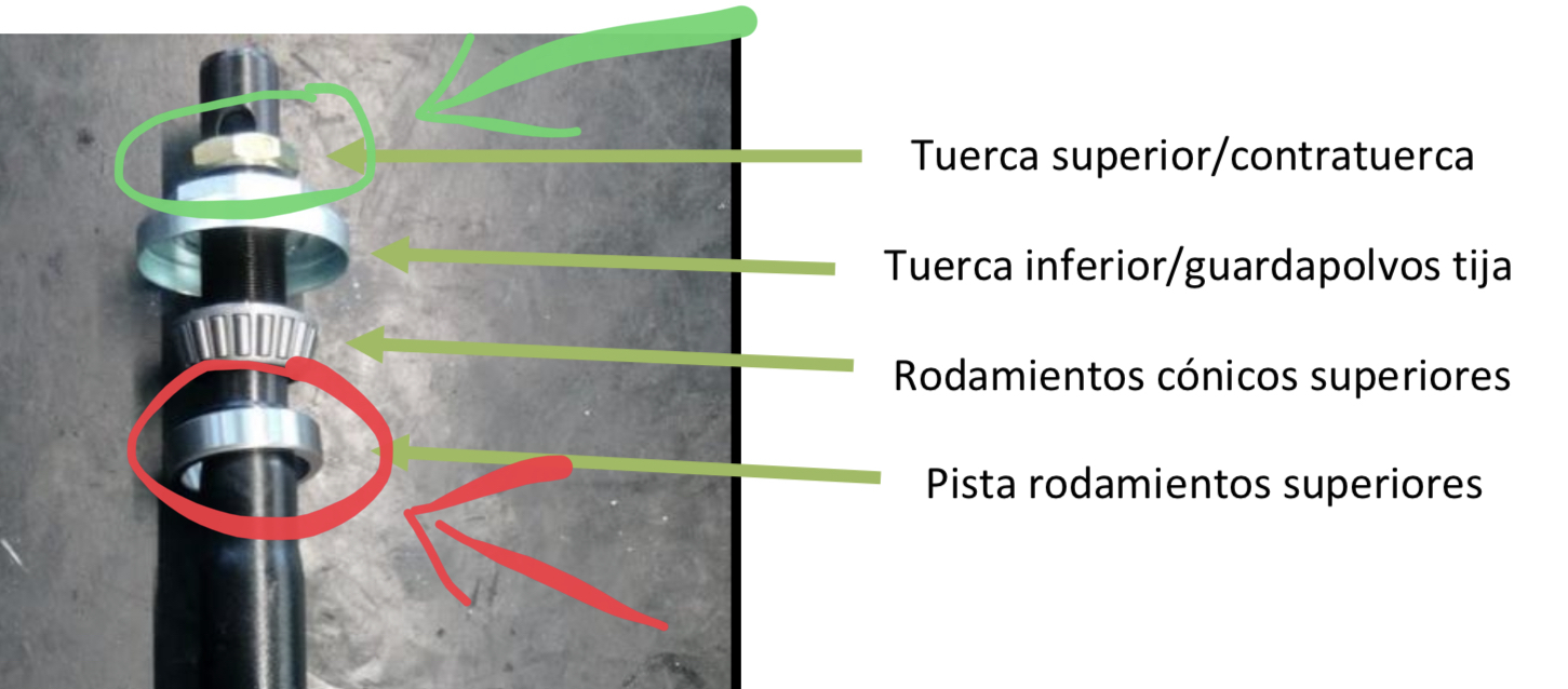

Ich zitiere Norbert: „ Ich denke es ist das "Pistas rodamientos superiores", die äussere Lagerschale des Lenkkopflagers. Die steckt im Rahmenrohr und ich denke da bewegt sie sich. Solche Lagerschalen sind einzeln nicht so stabil, die sind dafür gemacht irgendwo fest drin zu stecken und nicht da rumzuwandern. Es könnte auch die innere Schale sein, die auf dem Lenkrohr klappert.“
Ich zitiere eine weitere Person: „...das Spiel in den Lagern wird erst beseitigt durch kontern sprich zwei Schrägrollen Lager werden gegen einander gezogen was in der Regel durch einen Anschlag begrenzt ist. Hier könnte der Fehler liegen das dieser Anschlag nicht richtig berechnet wurde, so das die Lager nicht weit genug zusammen gezogen werden können. Zweite Möglichkeit der Sitz für die Lagerschalen ist zu groß , die Schale kann man mit einem Spezial Kleber für Lagerschalen einkleben sollte bei einem neuem Fahrzeug aber auch nicht sein.
Was ist die Lösung?
Norbert hat das Lager nachgestellt. Das reduziert bei ihm die Häufigkeit des Auftretens des Geräusches. Es ist aber nicht die Lösung!

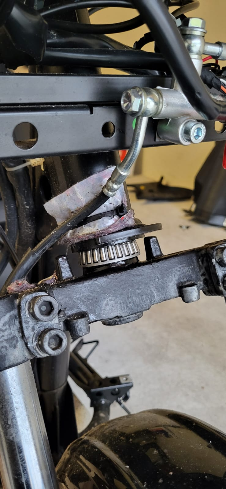

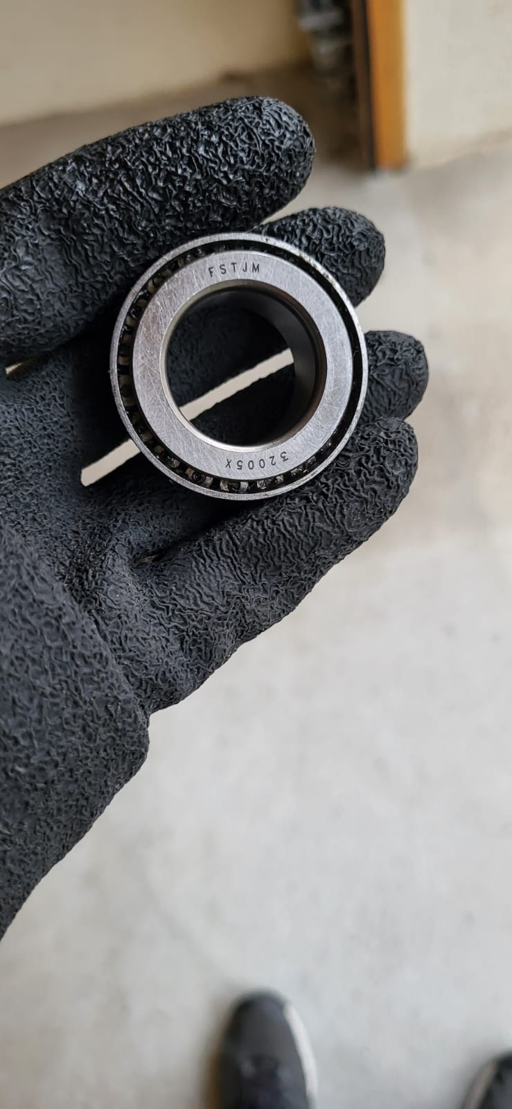

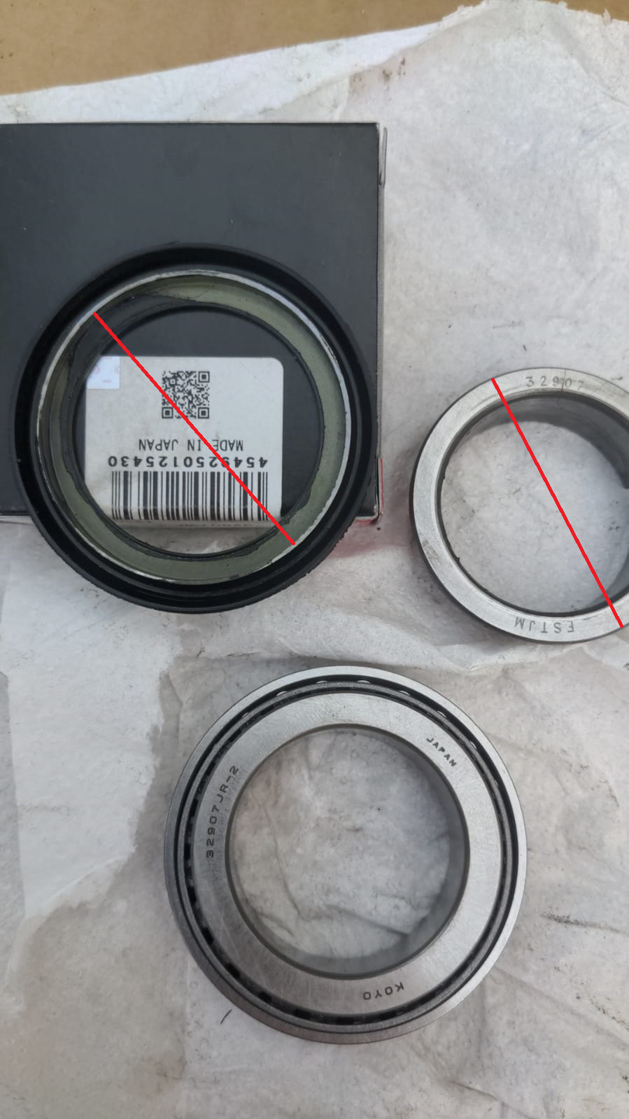

Ich habe meinen Roller ja heute zurückbekommen. Für den Händler bzw. Mitarbeiter war ich die Nummer 1 mit diesem Eingriff. Mir wurde berichtet, dass sich der Mitarbeiter gestern den ganzen Tag mit dem Entknacken des Lenkkopfes beschäftigen durfte. Trial and error. Es ist ein 45er und 32er Maulschlüssel erforderlich und vermutlich sehr viel Geduld.
Das Ergebnis auf meiner Rückfahrt vom Händler nach Hause (ca. 30km): Ich kann das Knacken im Stand und während der Fahrt durch Überfahren von heftigen Huckeln oder simulierten Gefahrenbremsungen bei 30-40km/h nicht mehr provozieren. Ich meine, es ist trotzdem 2-3 mal aufgetreten. Also vermutlich wie bei Norbert, der selbst justiert hat. Es ist ein ganz klarer Fortschritt und wenn es so bleibt kann ich damit leben
Was natürlich nicht geht: Ein Roller darf mit diesem leicht feststellbarem Mangel nicht ab Werk ausgeliefert werden
