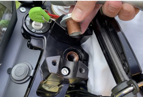

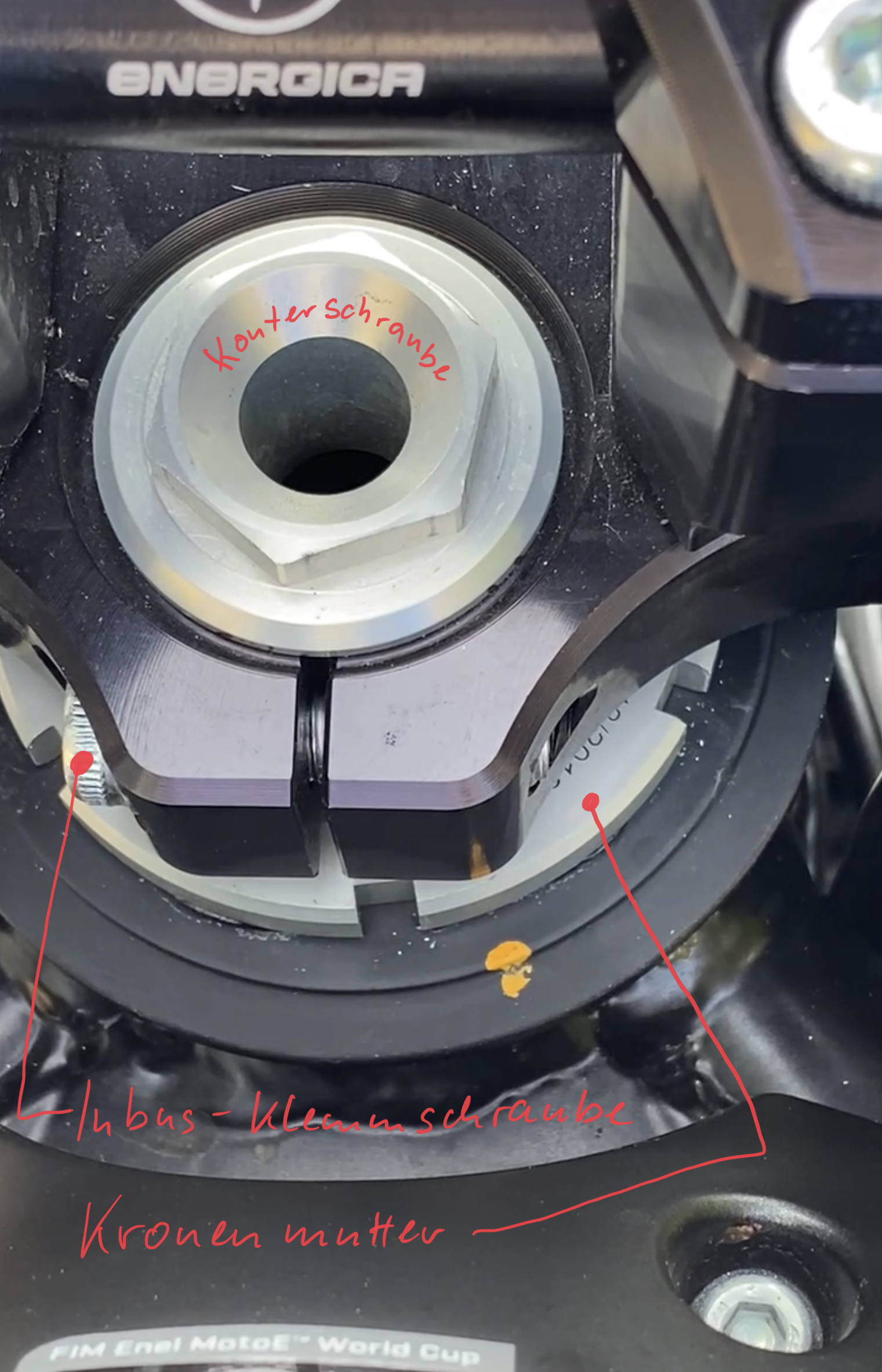

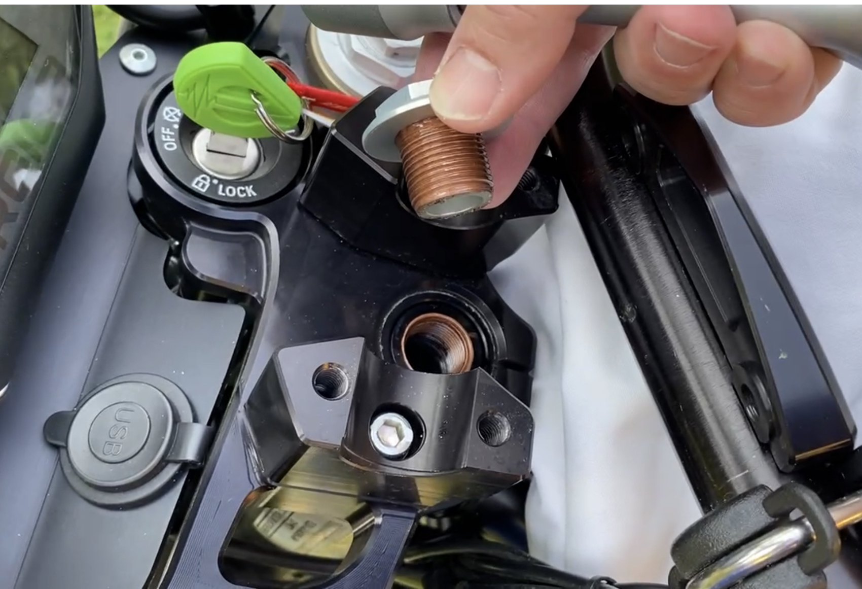

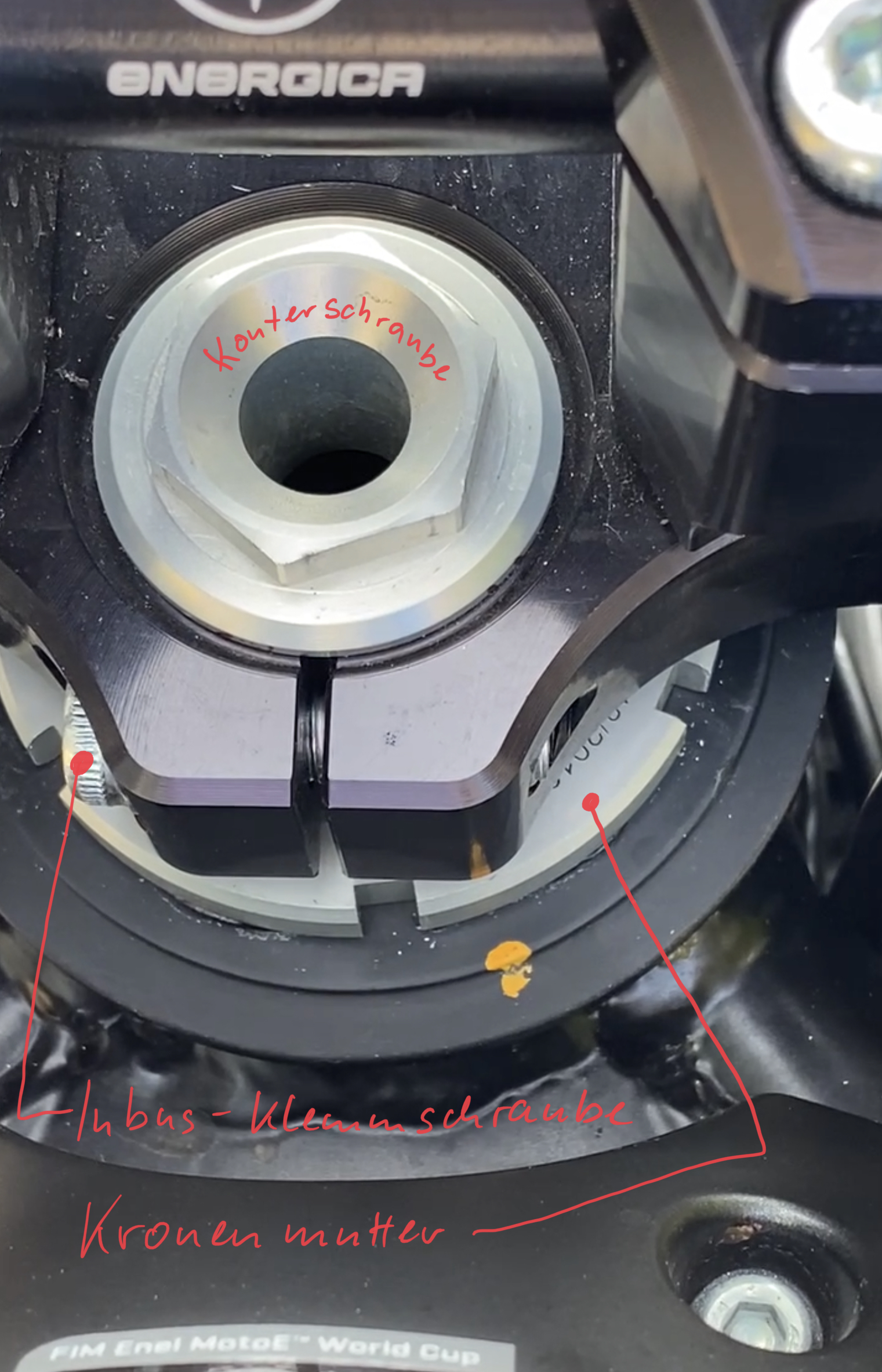

2. Durch das Ergebnis ermutigt, habe ich mich dann selbst ans Lenkkopflager gewagt. Es muss der Lenker runter (vier Schrauben, Klemmbrücke des Lenkers), dann kommt man an die so schon gut sichtbare SW24mm-Konter-Schraube ran. Die ist aus Alu und ist mit reichlich Kupferpaste in den Lenkkopf bei sehr geringem Drehmoment (geschätzt 20-30Nm) eingesetzt. Danach die drei 6mm Inbusschrauben an der oberen Gabelbrücke gelöst. Ich hatte noch aus GS-Zeiten einen Hakenschlüssel für ein WP-Federbein, da musste ich lediglich die Hakenbreite etwas reduzieren, dann passte er satt in die Kronenmutter des oberen Lagers (sieht man ja auch gut). Habe die Mutter 1/8 Umdrehung aufgedreht, alles wieder festgezogen (erst Konter-Schraube mit 30Nm, dann Klemmschrauben mit 25Nm). Die Kronenmutter hat eine Farbmarkierung, die ist immer noch sichtbar (nur jetzt auf etwa 4Uhr) - d.h. die muss ich im Auge behalten...
Begriffsbezeichnung
Begriffsbezeichnung
Konterschraube
Konterschraube
Das Fahrverhalten hatte sich deutlich gebessert, die leichte Nervosität ist fast komplett weg. Bin da sehr sensibel - ein wenig mehr geht durchaus aber noch - ein gaaaanz klein wenig Slip-Stick meine ich noch zu verspüren. Noch absolut keine Spur von zu losem Lenkkopflager oder gar Kippeln zu spüren.
Da ich in diesem Bereich außer gesundem Menschenverstand keine Erfahrung habe, frage ich mich nun, ob 1/8 bis 1/4 (nächster Versuch) vernünftige Einstell-Bereiche sind? Ich weiß nicht, ob das ein Kegelrollen- oder Kugellager-Lenkkopf ist. Kugellager ist sicher empfindlicher (man komprimiert ja direkt axial), Kegelrollen-Lager vermutlich einen Hauch weniger empfindlich (man komprimiert unter einem Winkel zum Lenkkopf). Bin am kommenden Freitag bei Lennart zur 1000‘er (nach dann 1500km) - seine Jungs sollen das gegenprüfen.
Gibt es hier Experten, die das evtl.. jetzt mal kommentieren können?

Alu und Kupferpaste ist eine ganz schlechte Kombination, spätestens wenn Stahl dazukommt, ausser man möchte irgendwann eine unlösbare elektrochemisch bedingte Verbindung.
https://schrauben-guide.de/tipps/kupfer ... o-wieviel/
Da würde ich zuerst handeln und Graphitbasiertes oder Alu Mittel nehmen. Und einmal durchs komplette Moped gehen/jemanden verklagen damit derjenige es lernt das richtige Mittel zu nehmen.
Zum Lenklager kann ich nix sagen, stell ich immer nach Gefühl ein bis es sanft aber bestimmt läuft. Am Motorrad ist immer schwierig weil die Schläuch und Kabel den Leichtlauf behindern.
Beiträge: 20669
Re: EsseEsse 9+ - mein Ersteindruck
Spielfrei, aber leichtgängig ist meine LKL-Einstelldevise. Allerdings hatte ich bislang nur mit billigen Kugellagern zu tun, nicht mit propperen Kegelrollenlagern. Bei Kugellagern liegt zwischen zu fest und Spiel kaum 10° Mutterndrehung. Das kann bei Kegelrollenlagern durchaus etwas mehr sein.

Habe mich sehr ausgiebig mit dem LKL und Reifendruck beschäftigt. Druck vorne 3,2bar erscheint für mich ideal, hinten 2,9bar - jeweils kalter Reifen. LKL alleine dauerte 3h mit Rütteln/Einstellen/Fahren/Rütteln/Einstellen/Fahren/Rütteln/Einstellen usw.
Ich habe leider keine Möglichkeit, das Motorrad so aufzubocken, dass das VR frei in der Luft hängt. Daher etwas mehr gebastel.
Am Ende musste ich noch um etwa 3-4° weiter aufdrehen, danach war es perfekt!
Meine SS9+ ist jetzt für mich 1a eingestellt!! Bin total happy :D
