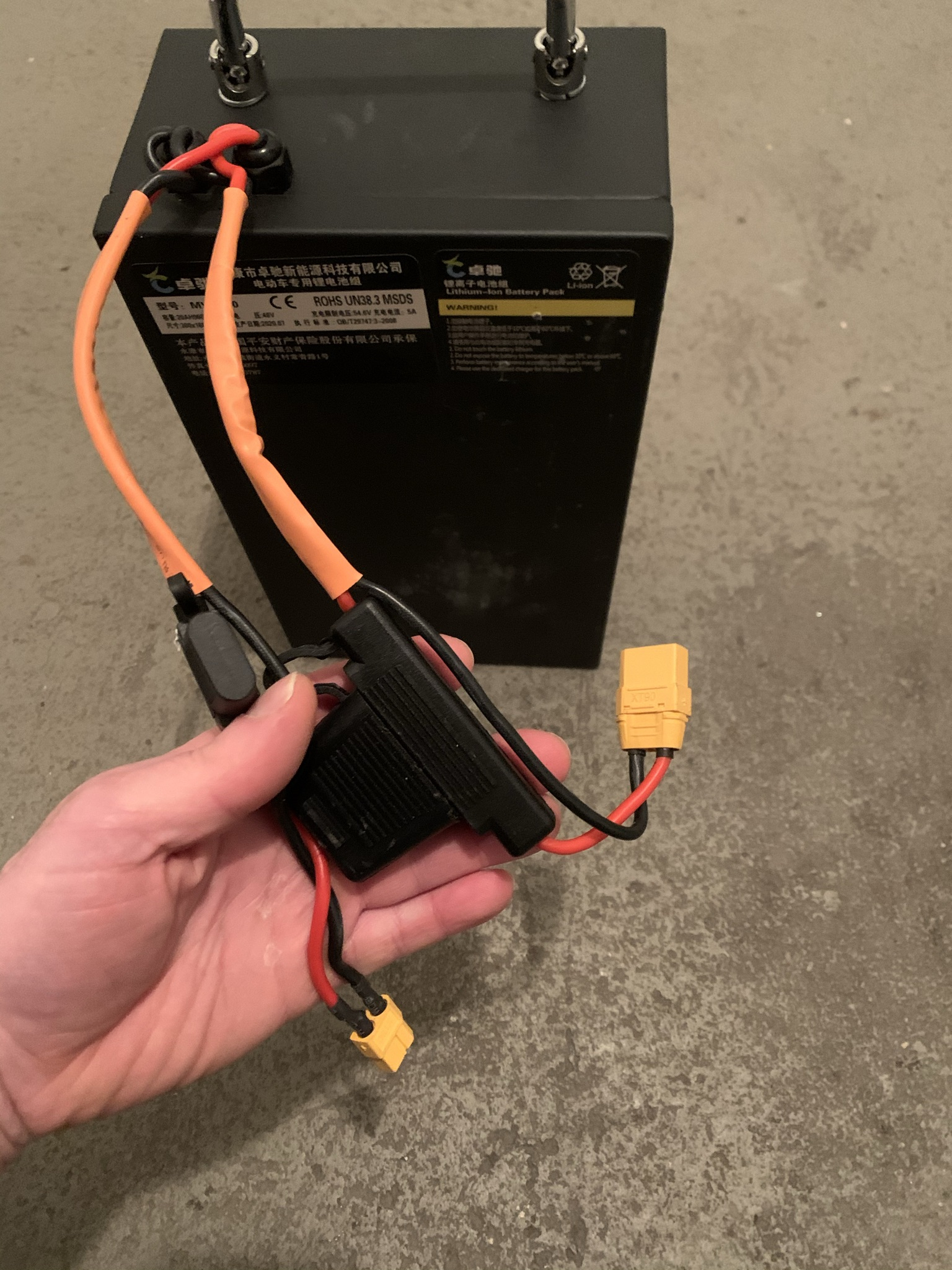

Dieser Adapter passt leider nicht. Ich habe folgenden Akku:
