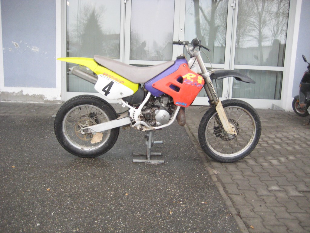

das neue Bike soll möglichst auf Drehmoment ausgelegt sein und wird im reinen Offroad Bereich bewegt. Soll heißen viel stop and go mit max. Ampere die IRFB 4115 Leistungs Mosfets machen pro stk. 104 Ampere, das sind pro Bank dann max. etwas über 600A an 32s 50Ah Lipo, obwohl das wahrscheinlich schon die absolute "Kotzgrenze" ist.
Der ganze Umbau ist für eine Aprilia 125 RX die ich für 200€ in der Bucht bekommen habe (mit Motorschaden). Alternativ könnte ich auch einen Diskmotor nehmen die sind auch mit 10- peak 30kW gelistet http://kellycontroller.com/mars-1012ete ... -1184.html
