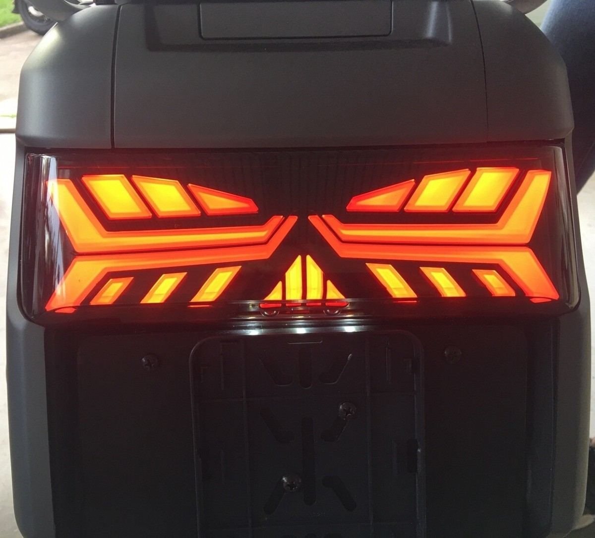

Hallo liebe Community!
Ich habe heute meinen NIU NQi GTS vom Händler abgeholt.
Alles hat mir am Elektroroller gut gefallen bis auf die Kennzeichenhalterung (siehe angehängtes Foto) und die Rückleuchte (es gibt ja die "Darth Vader" Rückleuchte mit Zulassung, die finde ich optisch ziemlich ansprechend) und da wollte ich fragen ob jemand damit schon Erfahrung hat.
Bin leider in dem Thema ziemlich unerfahren...
LG David

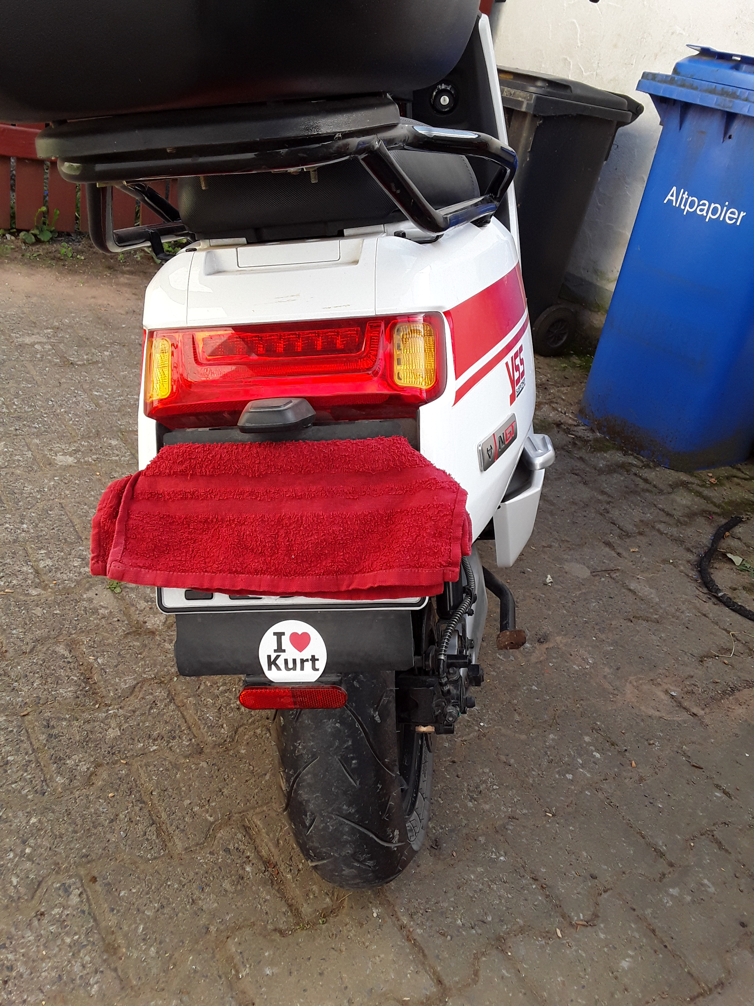

Einzigartig, ich habe den durchlöcherten Kennzeichenträger komplett mit einer ca 3 mm dicken Kunststoffmatte abgedeckt. Nimmt die Vibrationen und das Teil ist optisch geschlossen.
Vor allem, auch den unsäglichen Heckschmutzfänger gänzlich demontiert. Sieht man auch schön den HEIDENAU !
Das rote Tüchlein nehme ich vor Fahrtbeginn ab, wenn ichs nicht vergesse.

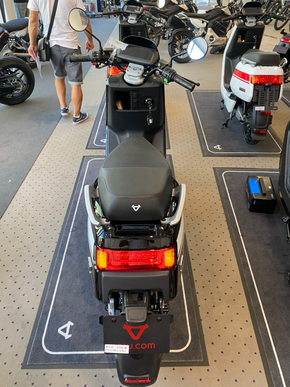

Es gibt auch noch einen weiteren Kennzeichenhalter für den Niu NGT. Der sieht aus wie das Metallteil, was beim N1S und NPro verbaut ist, ist auf gleicher Höhe, aber steht hinten etwas weiter heraus, so dass man auch Kuchenblechkennzeichen verbauen kann. Kann man für unter 18€ beim Händler ordern. Der hat vier Befestigungspunkte, da klappert also nichts.
Allerdings muss man sich da noch eine Kennzeichenleuchte zu holen, es gibt eine kleine LED-Leiste bei Louis mit E-Nummer, die völlig unauffällig dort verbaut werden kann. Eigentlich sollte noch ein 12V-Steckerchen frei sein, wo die dran kommt, notfalls organisiert man sich einen JST-Stecker, das geht auch.
Montage: Helmfach raus, am Sitzfachbereich das vordere Kunststoffteil lösen, das in die Seitenteile verklammert ist. Hebebrücken bzw. Gepäckträger abschrauben, dann sind da noch Schrauben im unteren Bereich der Seitenverkleidung versteckt, Kabel zum Rücklicht lösen, und die Seitenverkleidungen komplett mit dem Rücklicht nach hinten abziehen. Die Montage des Vaderlichts und des Kennzeichenhalters sind selbsterklärend. Die Kennzeichenbeleuchtung am Rücklicht überkleben, sonst wird das nur von hinten angeleuchtet. Zusammenbau in umgekehrter Reihenfolge.

@Goggl, @Krischan: Ich danke Euch für die Lösungsvorschläge und die Anleitung zur Montage, muss mich mal die Tage daran setzen und mal beim Händler nachfragen. Wie findet Ihr die "Darth Vader" Rückleuchte mit E Prüfzeichen? Da wären auch kleine LEDs für die Kennzeichenbeleuchtung integriert.
