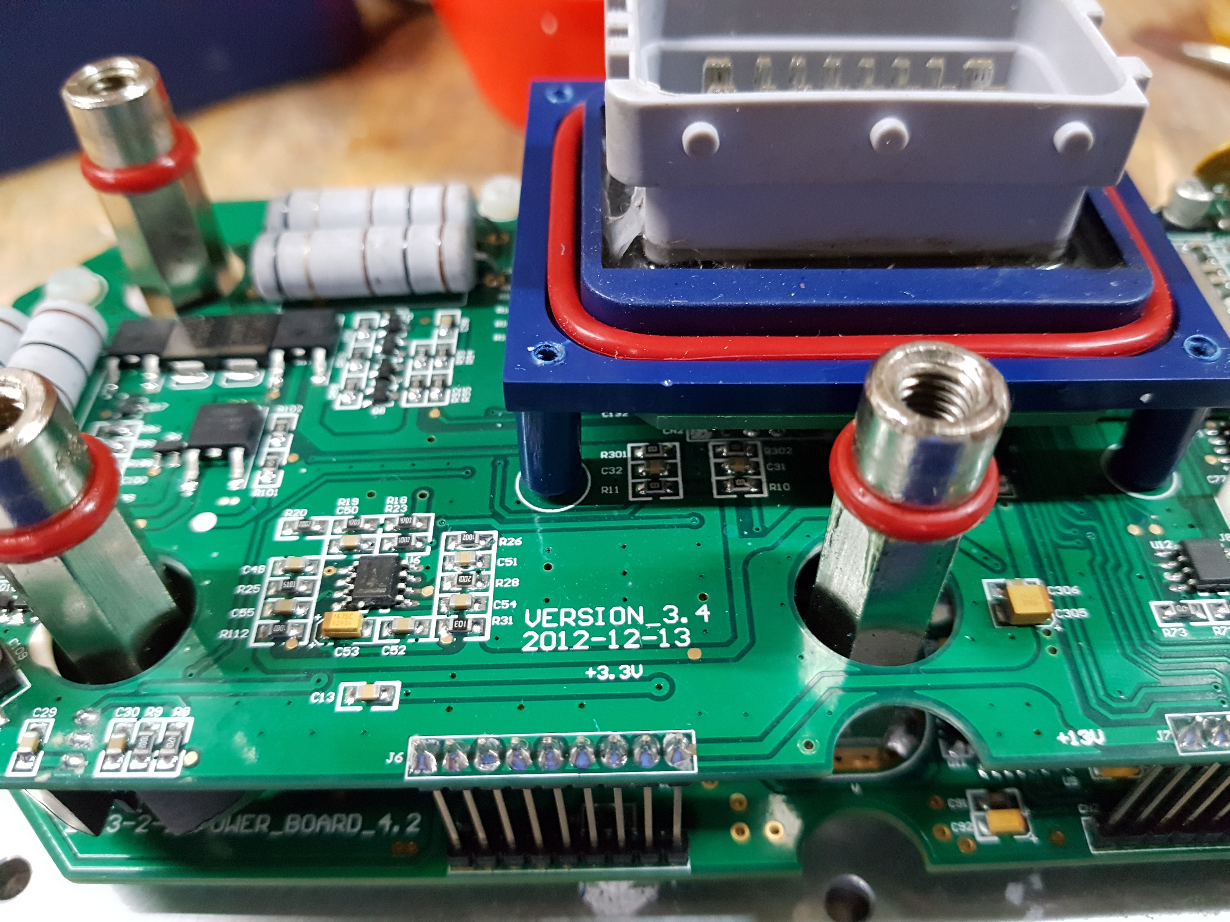

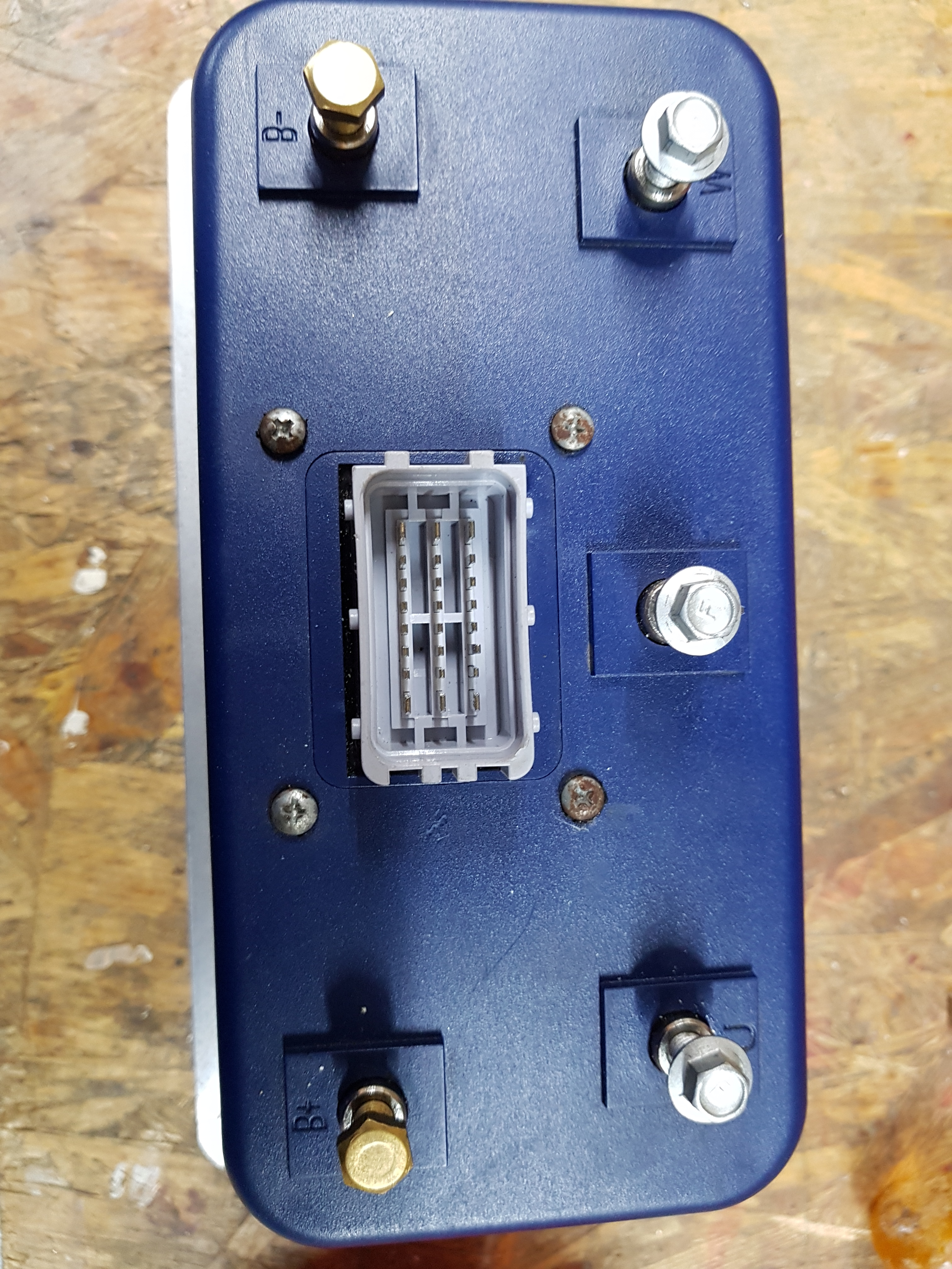

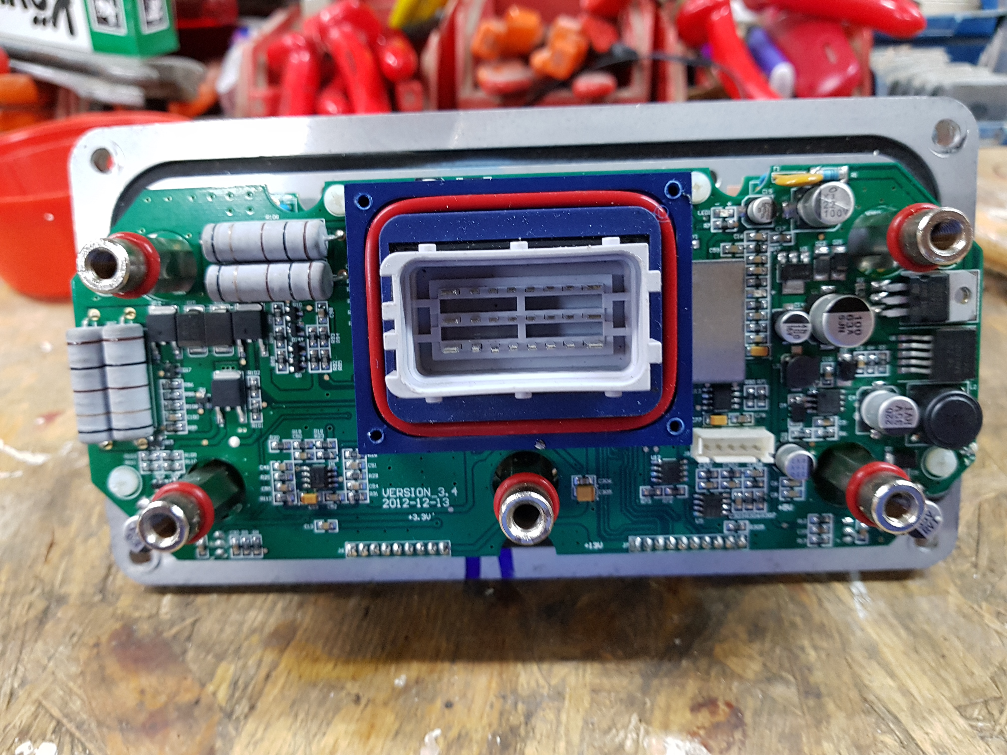

Kroate
- Beiträge: 8
- Registriert: Di 22. Sep 2020, 17:11
- Roller: Kreidler E-Florett 4000W
- PLZ: 66636
Re: Kreidler E-Florett 4000W Controller
Hier die Bilder.
Der Controller ist nicht der selbe wie ihn Peter51 angegeben hat.
- Beiträge: 6625
Gehe davon aus, dass proud eagle der Lieferant für den Controller und Motor ist. Der neuere Controller hat 6 dicke Klemmen. Zwischen B+ und B+" kommt eine ANL Sicherung. Der Kreidler Florett Roller stammt wohl aus 2014 und verschwand 2016 wieder vom Markt.'
