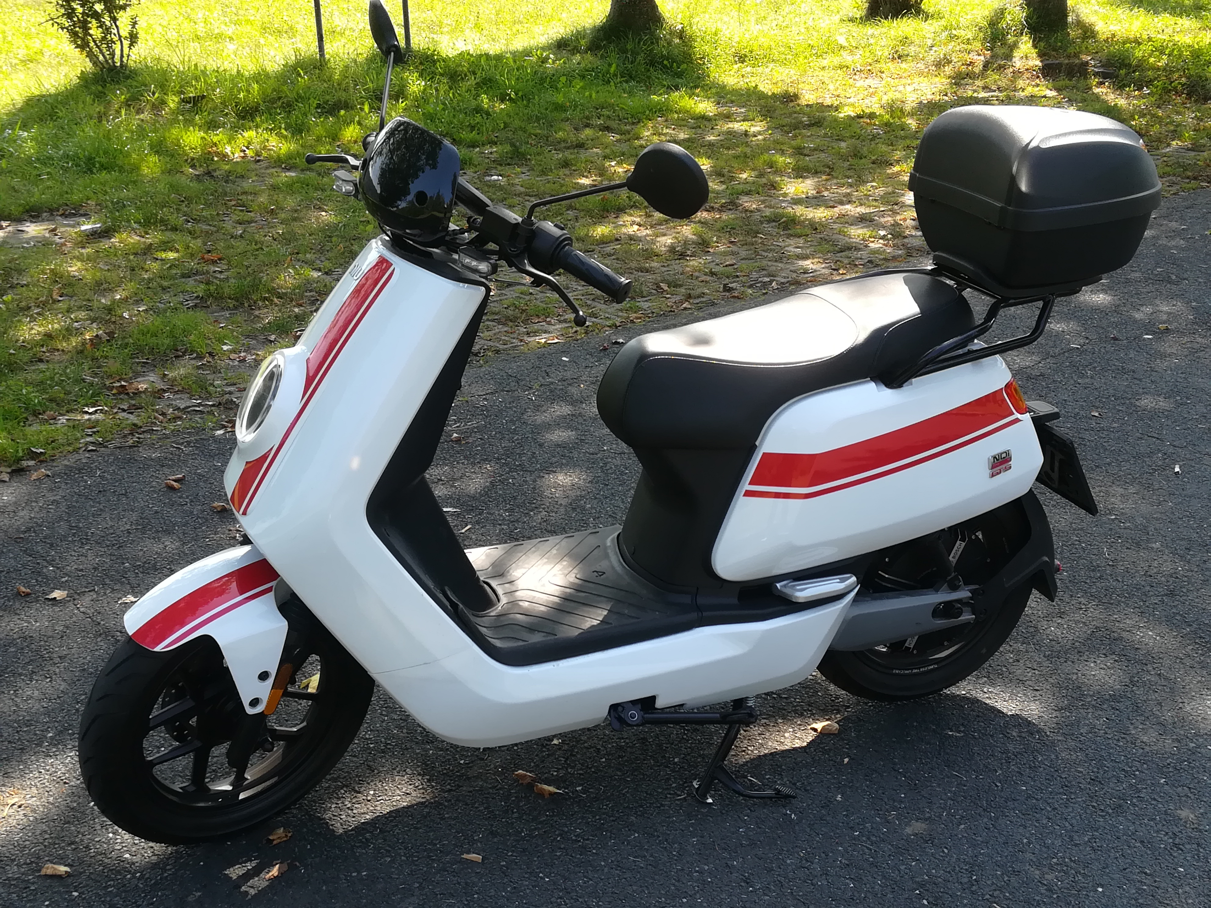

Übrigens darf ich vorstellen mein Roller:
